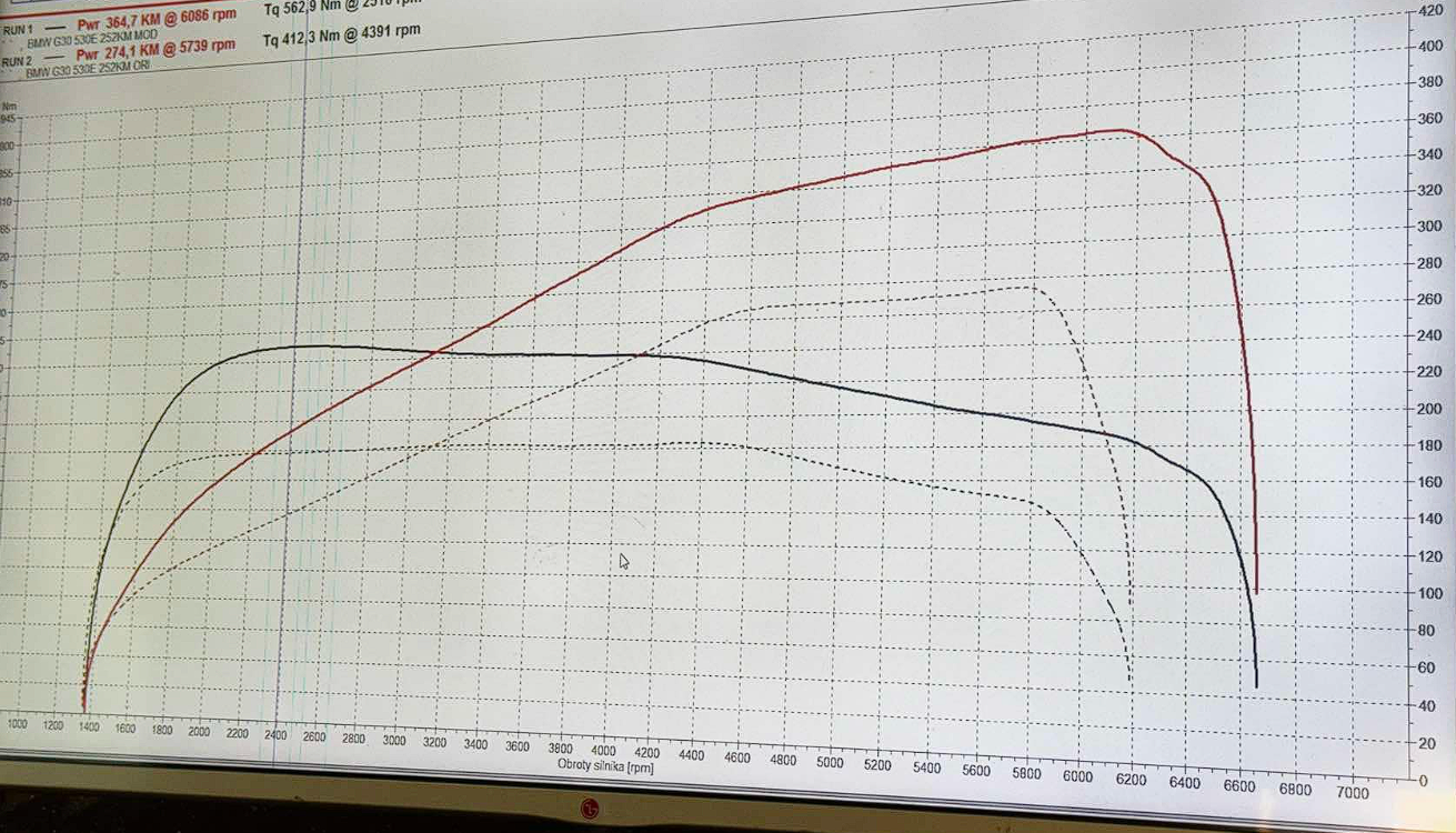

Samochód ma te 252 czy 292km - zawsze, ale jak w kazdym innym - jest to max moc. Zobacz wykresy przebiegu momentu i mocy. Zobaczysz że ta moc, i moment (głownie moment) jest duużo dłużej niż w 530i. Nie dasz rady jeździć przez 30 minut ciągle z butem w podłodze, nawet 10 minut. Samochód ładuje baterie energia kinetyczna (przy zwalnianiu), ale może też normalnie (ale to nie ma sensu).
W 530e, praktycznie zawsze gdy wcisniesz gaz do podlogi (czy do kickdown) masz 420nm. W 530i - nie, turbo musi napompoac, i w okreslonym zakresie. To jest ta 'moc' wspomagania elektrycznego, co też odciąża silnik spalinowy.
W sobote robilem 530e z ta mniejsza bateria (26Ah - 9,2kwh):
Lajtowy program.
Zobacz przy jakich obrotach jaki moment jest, zobacz jak płaski moment jest - jak w dieslu i to bardziej 3l niż 2l. Dlatego się tym mega przyjemnie jezdzi.
