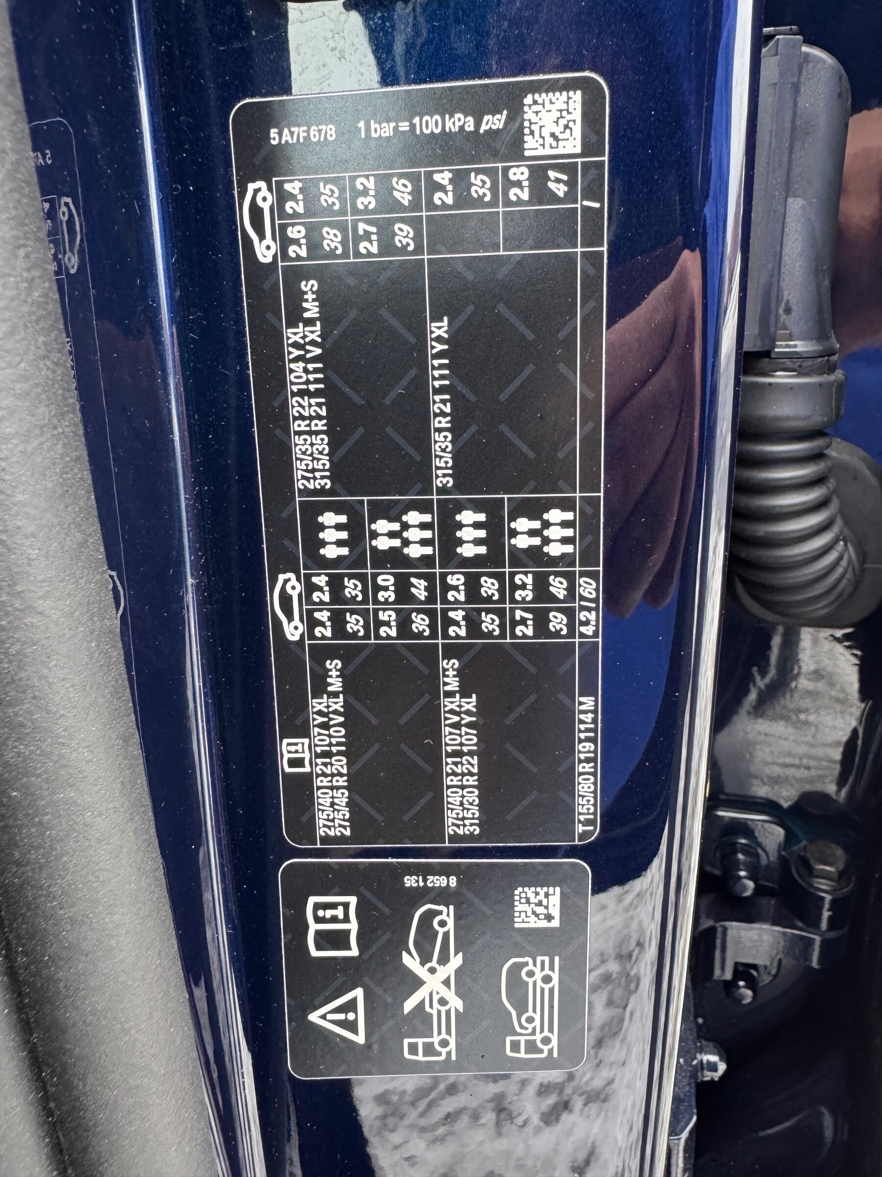

Czy powinieneś? Pozostawiam Twojej ocenie. Zgodnie z instrukcją i naklejką na słupku w drzwiach kierowcy - nie można używać opon zimowych w rozmiarze 22”. OEM dopuszcza 4x 275/45/20 (wszystkie koła takie same, rozmiar 20”) lub 275/40/21 z przodu i 315/35/21 z tyłu
Wklejam zdjęcie z info źródłowym
Aha: mój model to M60i; być może dla innych wersji silnikowych dopuszczalne rozmiary są inne; natomiast żadna wersja nie ma dopuszczonych 22” zimowek

Z 22" zimowymi jak ktoś lubi Alpy zimą może być problem z łańcuchami (o ewentualnymi problemami z gwarancją i ubezpieczalnią nie chcę myśleć). Nawet x5 w wersji M nie ma na zimę 22", jest na wszystkich kołach zima - 295/35R21
Panowie, dziękuję za pomocne odpowiedzi. Kupuję komplet 21".
