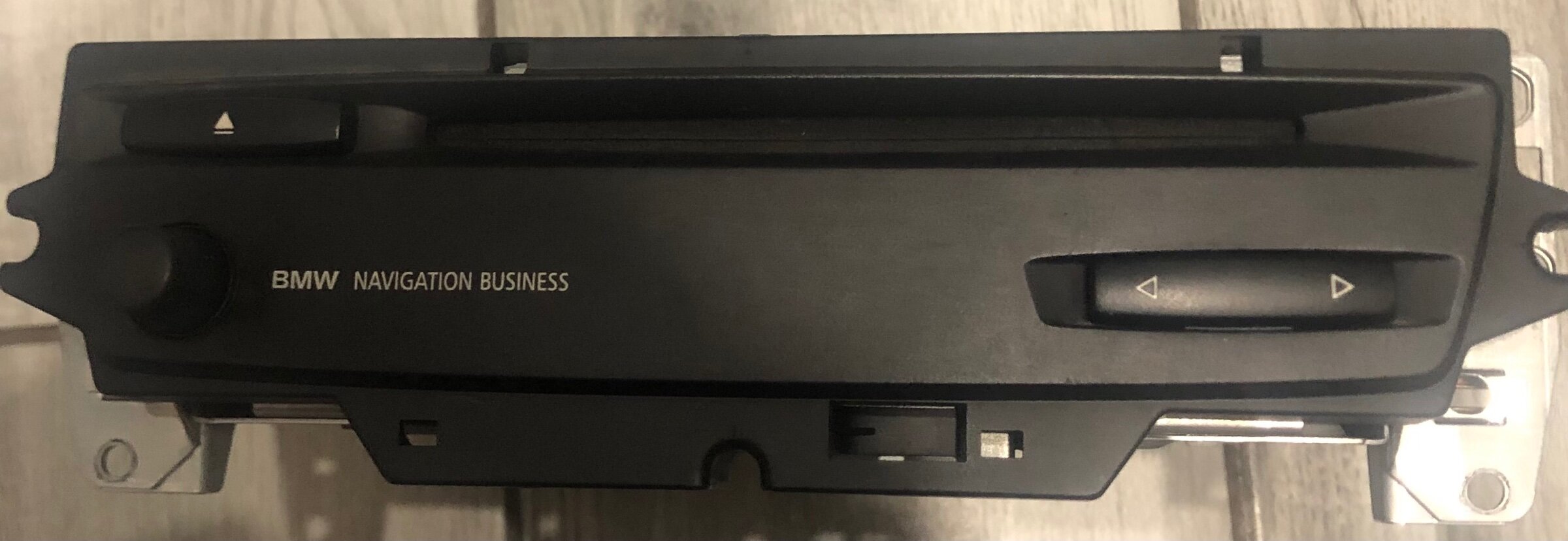

Z racji wieku moje radio umarło najpierw wisiało na logo BMW ale od jakiegoś czasu już się nie uruchamia.
Oryginalne radio to bmw business navigation z małym ekranem na desce
Czy można wymienić radio bmw navigation bussines bez klawiatury na radio z klawiaturą.

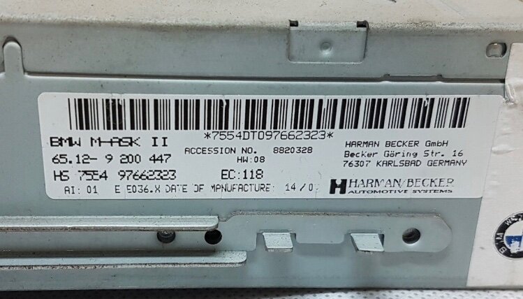

Dwa pierwsze zdjęcia to oryginalne radio

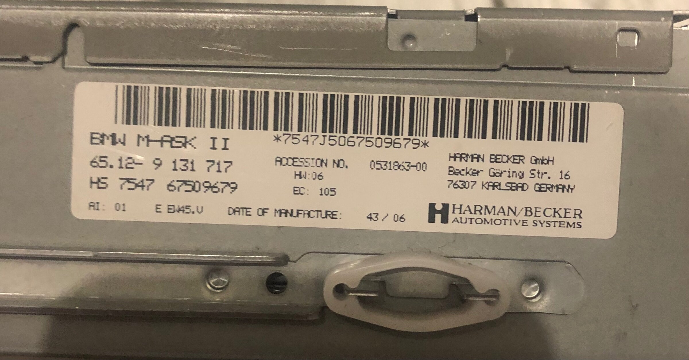

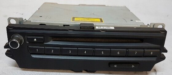

Dwa następne to radio które chciał bym kupić na wymianę uszkodzonego

Myślę że bez problemu zadziała, co prawda w E60 ale miałem radio business ktore wymieniłem na profesional a jak to padło to wjechało profesional właśnie z tymi przyciskami i działa bez kodowania p&p.
Też jestem ciekaw czy jest opcja podmianki bez zbędnej dłubaniny. Ta wersja buisness jest jakaś taka… goła
I jedno i drugie to M-ASKII więc powinny działac zamiennie, bez potrzeby kodowania.

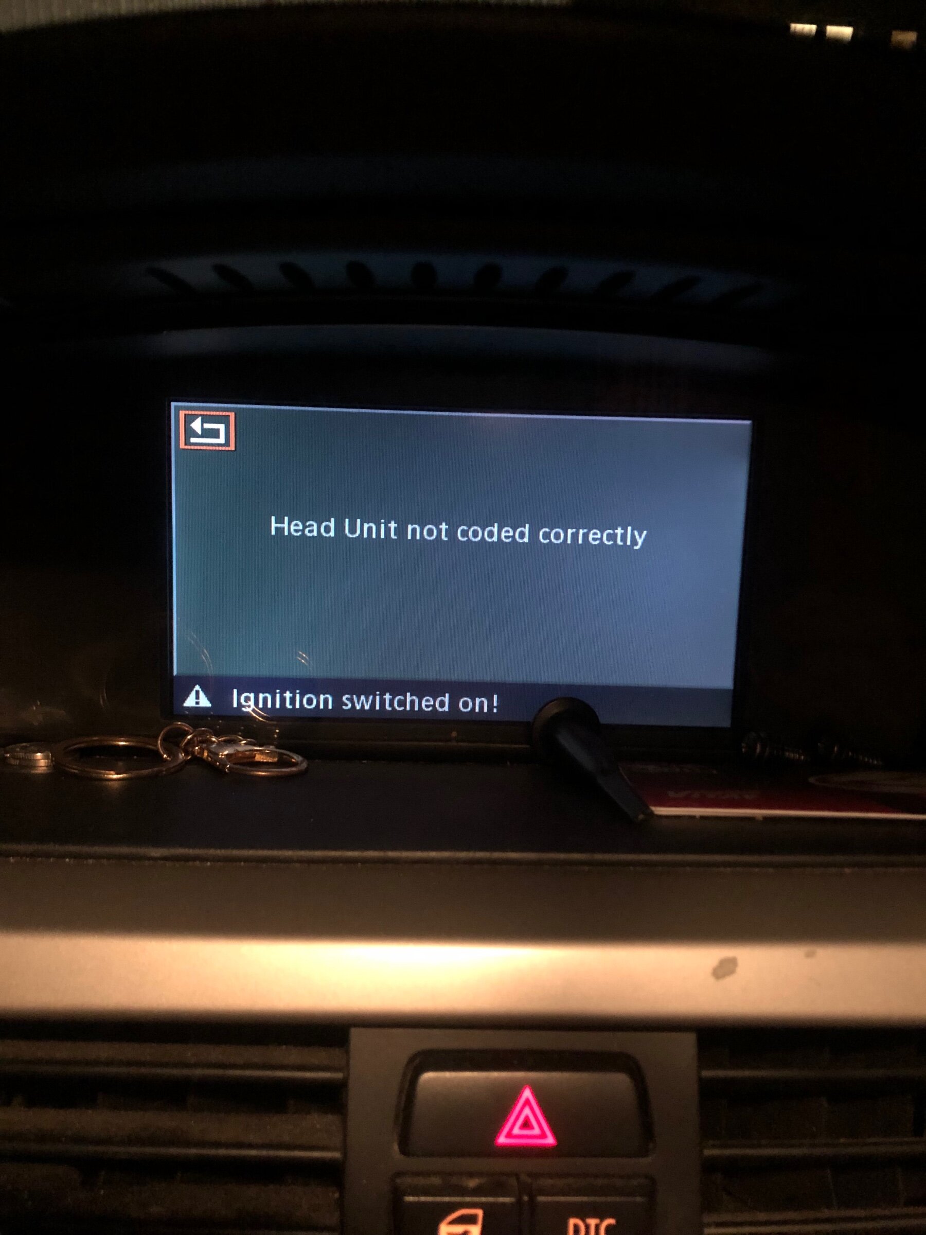

A więc odpowiem:
- Radio działa po wymianie z małym wyświetlaczem ( możliwość kodowania innych)
-Nie potrzeba zmieniać VIN
-Trzeba prze kodować pustym plikiem Man ( bez kodowania dostajemy komunikat na wyswietlaczu )
podsumowanie:
Można zmieniać radio nawigację na wersje z klawiaturą
