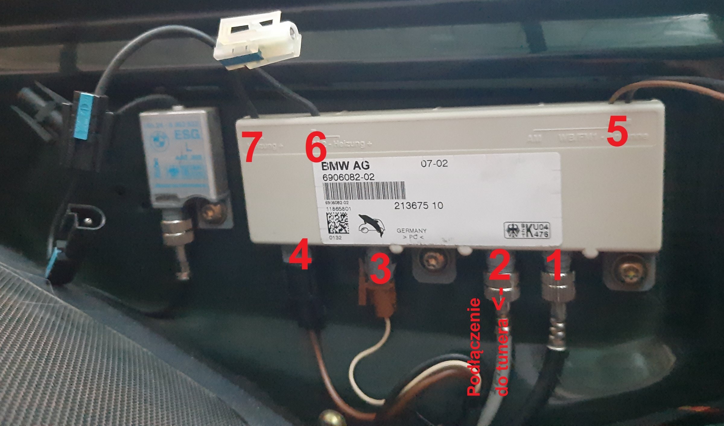

Wczoraj pobawiłem się instalacją. Najpierw wzmacniaczem za tylnym lewym słupkiem, odkręcałem wszystkie złącza i sprawdzałem co się będzie działo i tak:
1. Po odkręceniu sygnał w radiu całkowicie zanika. Samo radio działa, tzn. nie wyłącza się. Pomarańczowa dioda przy włączniku pali się. W radiu cisza całkowita, nie ma nawet szumu.

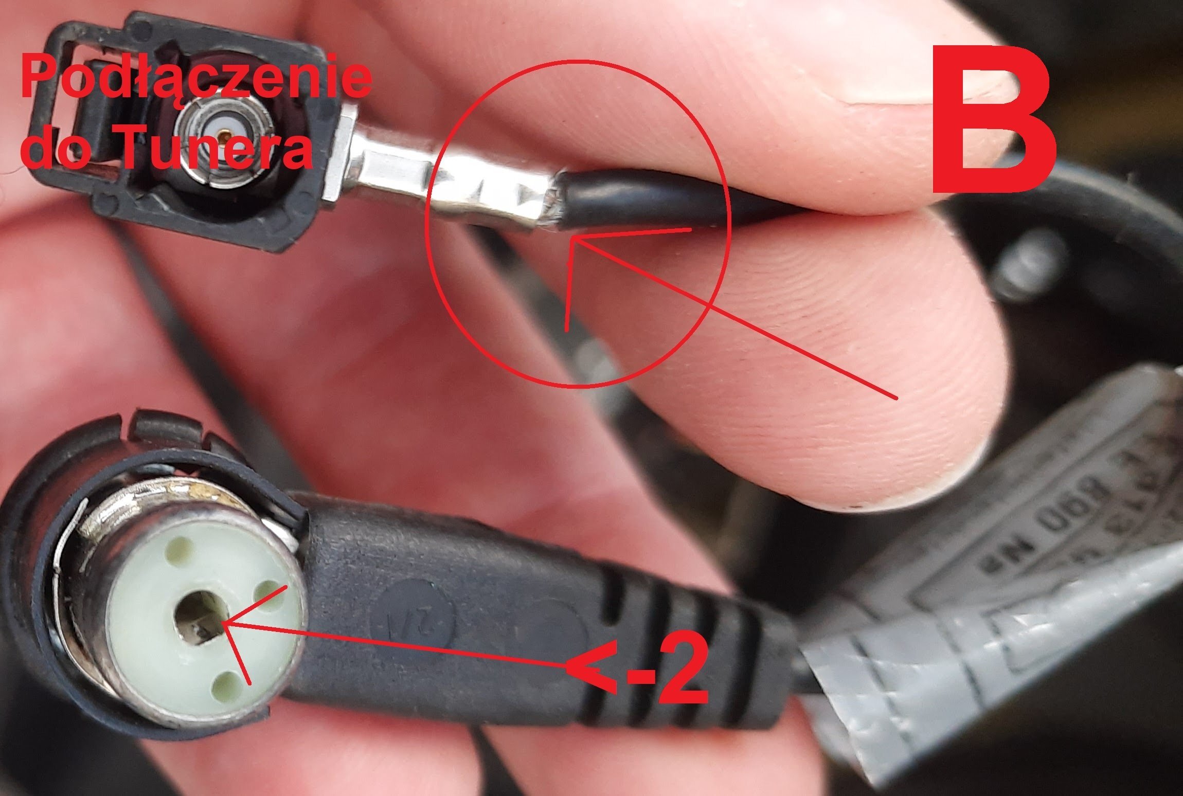

2. Po odkręceniu sygnał w radiu całkowicie zanika. W radiu cisza całkowita, nie ma nawet szumu. Samo radio wyłącza się po około 30 sek., tzn. pomarańczowa dioda przy włączniku gaśnie. Po ponownym podłączeniu dioda zapala się po około 5 sek. i radio zaczyna grać, cały czas tak samo słabo. Wg mnie ten przewód biegnie do tunera w bagażniku i jest podłączony do tunera. U mnie po drodze na tym kablu jest jeszcze przejściówka (zdjęcie B). Sama przejściówka jest delikatnie może nie uszkodzona ale przełamana.
3. Odłączenie powoduje całkowity zanik odbioru. W radiu cisza całkowita, nie ma nawet szumu.
4. Ten przewód nie robi zupełnie nic. Czy jest podłączony, czy nie to nie ma to żadnej różnicy.
5. Ten przewód tak samo nie robi zupełnie nic. Czy jest podłączony, czy nie to nie ma to żadnej różnicy.
6. Po odłączeniu odbiór jest gorszy. Szumi i trzeszczy jeszcze bardziej. Ale to nie jest jakaś kolosalna różnica. ilość stacji na BC nie zmienia się. Mam wrażenie, że to jest sygnał antenowy.
7. Ten przewód nie robi zupełnie nic. Czy jest podłączony, czy nie to nie ma to żadnej różnicy.
Zabawy tunerem w bagażniku i wszystkimi przewodami z niego i do niego wychodzącymi nic a nic nie dają. Cały czas tak samo kiepsko odbiera. Kiedy odpinam od tunera przewód ze zdjęcia B dzieje się dokładnie to samo co przy odpięciu przewodu 2 od wzmacniacza za słupkiem.

Do czego ta przejściówka? Kabel oznaczony jako B pasuje bez przejściówki do bm54. Z resztą widać że kabel jest wyciągnięty z tej wtyczki i tu może też być przyczyna. Ten pręcik o którym piszesz jest w gnieździe antenowym tunera.

U mnie kabel który biegnie od wzmacniacza (za tylnym słupkiem, oznaczony jako 2 w pierwszym poście) do bagażnika do tunera kończy się męskim wejściem jak na zdjęciu D poniżej. Natomiast w tunerze mam inne wejście. Takie jak na zdjęciu E. Stąd jest ta przejściówka.
Być może powinienem kupić kabel (jeden bez przejściówki) który z jednej strony będzie miał wejście jak do wzmacniacza, natomiast z drugiej jak do tunera? Tylko jak te końcówki się nazywają?
Czy wejście antenowe w tunerze to to zaznaczone na zdjęciu E? Jak rozbiorę tuner to zauważę ten pręcik? Widać to na gołe oko?

Widocznie kiedyś miałeś tuner bm24 bo złącze anteny jest pod niego, potem ktoś dołożył bm54 i musiał dać przejściówkę. To złącze nazywa się fakra , a tam gdzie pokazujesz strzałką na ostatniej focie jest gniazdo tunera. Tam siedzi właśnie ten cieniutenki bolczyk. Sprawdź multimetrem przewody antenowe na ciągłość. Co do samego przewodu antenowego to kupiłbym żeńską złączkę fakra, obciął te starą pod bm24 i zamontował tę nową.

Dzięki za wskazówki. Wymienię, kupię cały ten przewód, bo obawiam się, że bez tej przejściówki będzie trochę za krótki.
W każdym razie z jednej strony, wejście do tunera w bagażniku to fakra:
A to wejście z drugiej strony, do wzmacniacza za słupkiem tylnym lewym ma jakąś swoją nazwę?
