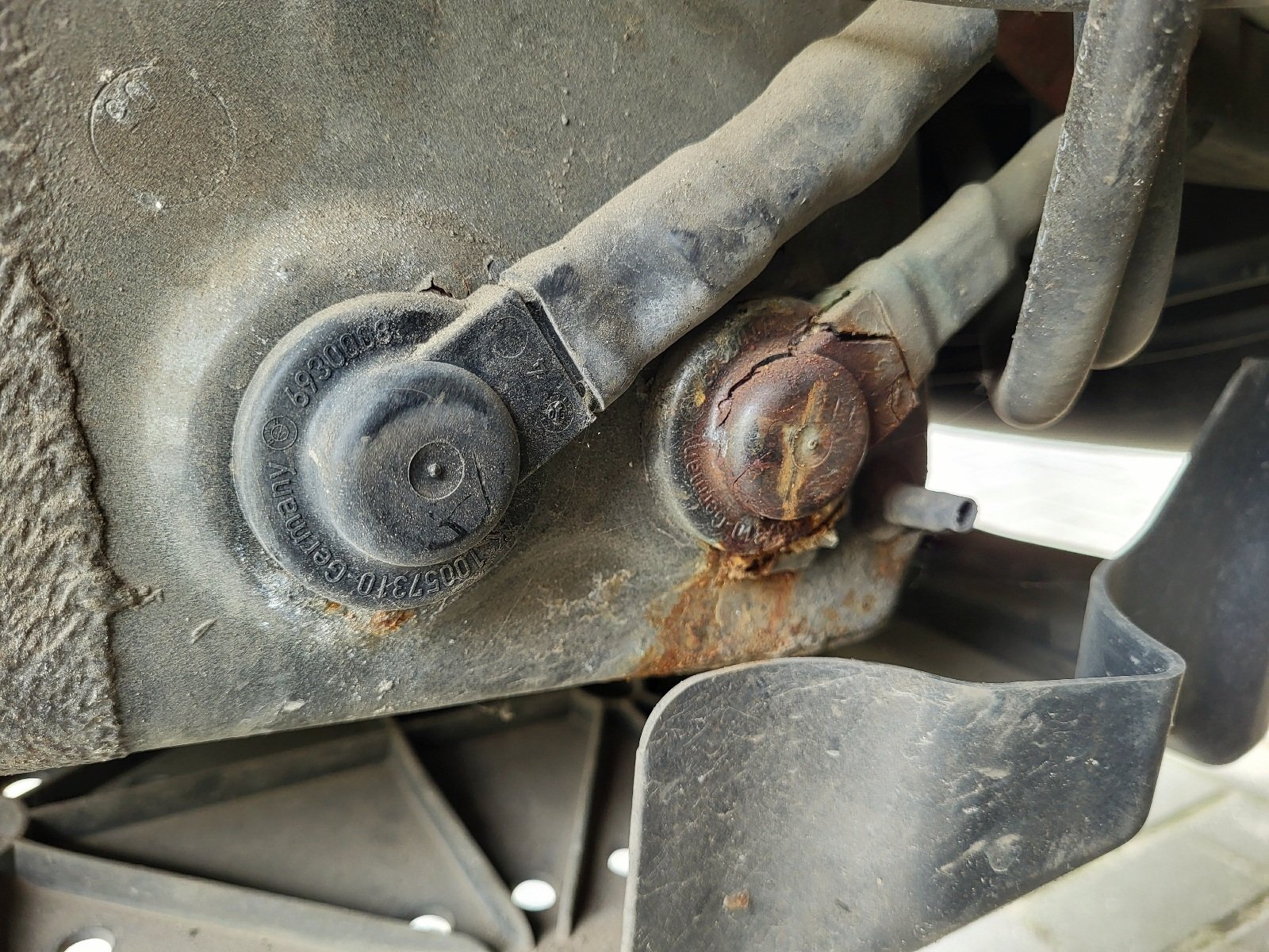

Niestety warsztat montujący instalację LPG nie uszczelnił wlewu paliwa pod klapką i woda przez 3 lata sączyła się do wnęki akumulatora, której zebrało się kilka cm. Tak to wygląda na zewnątrz po zdjęciu nadkola - zdjęcie poniżej.
Czy to standard w naszych autach, tzn. niezależnie od zbierającej się i stojącej we wnęce wody? Pytam, bo nie wiem czy obciążyć winą warsztat montujący instalację.

Te wyjścia niestety w E9x gniją. Ulokowanie za nadkolem, plus wieloletnie zbieranie sie brudu, wilgoci, soli w okresie zimowym i po paru latach efekt jest taki jak na zdjęciu. Raczej nie ma to wiekszego powiązania z montażem LPG, ale owszem mogło to się też troche do tego przyczynić.

E90 ogólnie mocno gniją, szybko rob zabezpieczenie antykorozyjne, widziałem te auta już zeżarte na wylot. W swoim jestem już po, końcówka produkcji, dbane na 110 procent. A po zdjęciu płyt podłogowych jakbym w rzece parkował..
