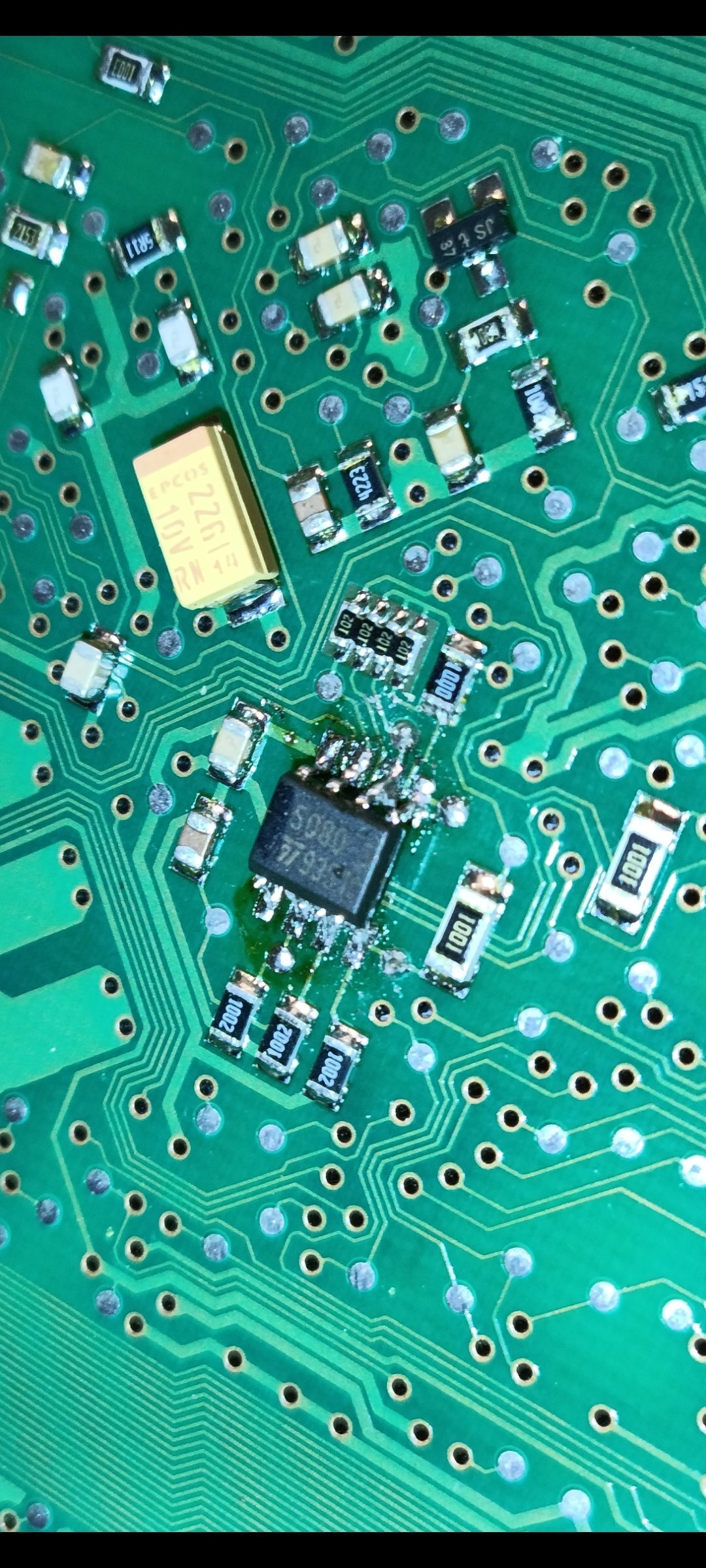

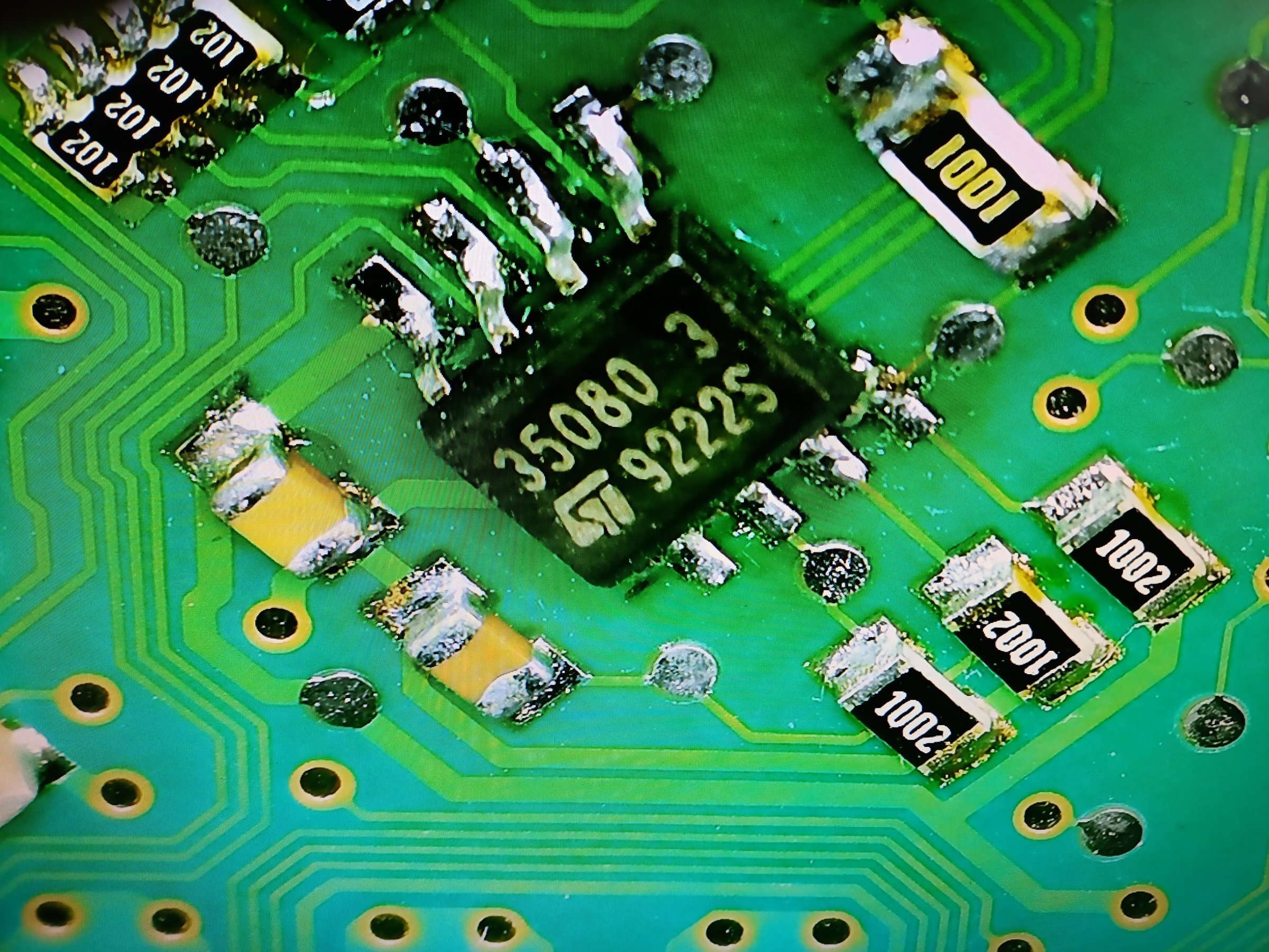

EPROM wymieniony, dopisany do LCM.
Pierwsze zdjęcie pokazuje co zastałem na płycie, drugie już po wymianie EPROM. Na filmie test czy przebieg się nie cofnie.
