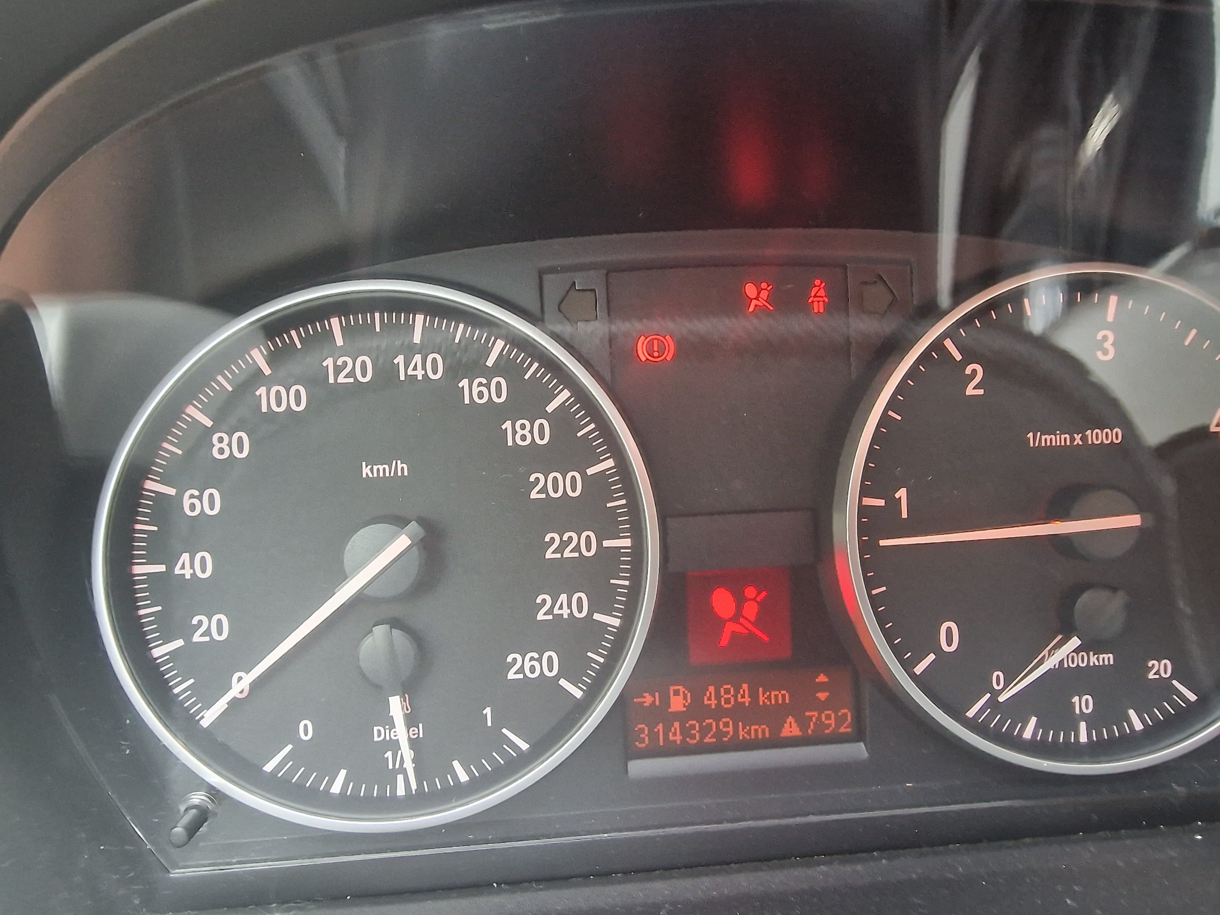

Restraint systems faulty! Błąd.
Witam serdecznie, wyskoczył mi błąd ostatnio w Niemczech, ktoś miał może podobny problem i wie jak rozwiązać? Dopiero za 1.5 miesiąca wracam do kraju, czy da radę to skasować albo naprawić samodzielnie na miejscu ? E93 2009 rok.

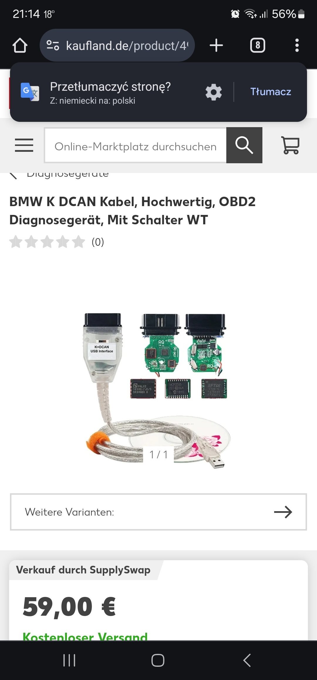

Pewnie mata.. jak masz kabel kdcan to pomogę zdalnie
Coś takiego by wystarczyło ? W poniedziałek bym podjechał i kupił jeśli tak 🙂
Świeci cały czas? Bo mi ten błąd wyskakuje tylko jak stoje ze zgaszonym silnikiem i slucham radia kluczyk pozycja 1, kluczyk na pozycję 0 na kilka sekund i błąd znika.
Edit
Kabelek będzie dobry.
Edytowane przez Krzyś111685053072
W Kaufie takie cuda macie?

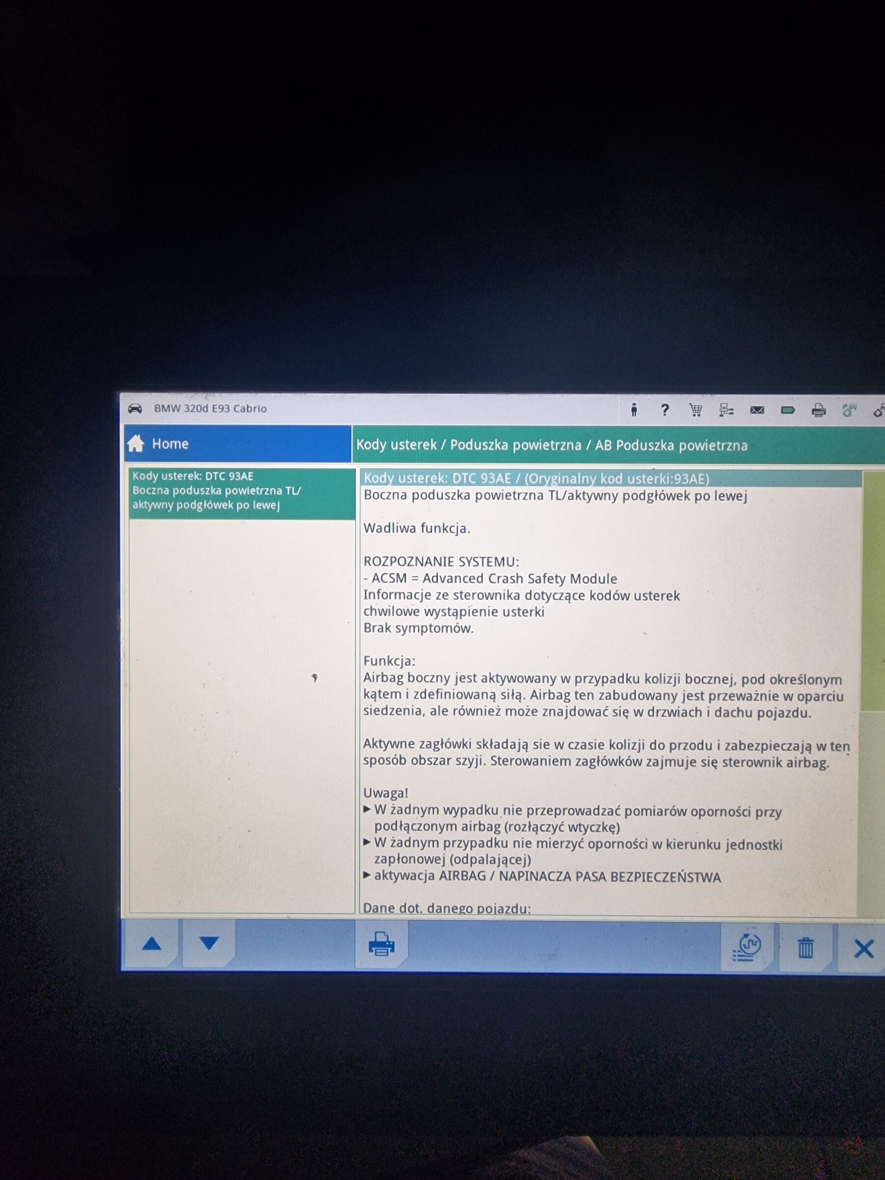

Byłem dzisiaj Panowie u kolegi, podłączył mi kompa i takie to kod błędu:
Teraz pytanie co zrobić? Szukać jakiegoś nowego zagłówka, odłączyć ten czujnik jakoś czy jeszcze inny sposób?
