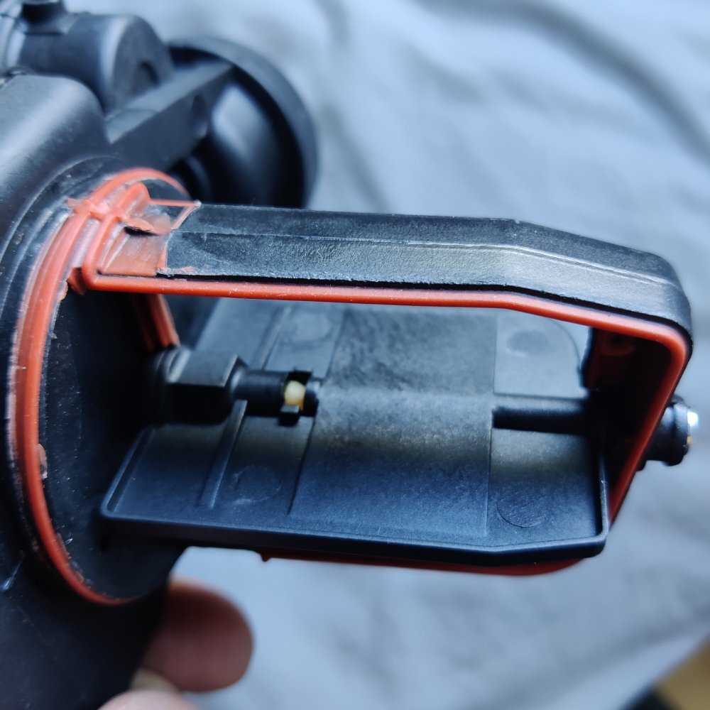

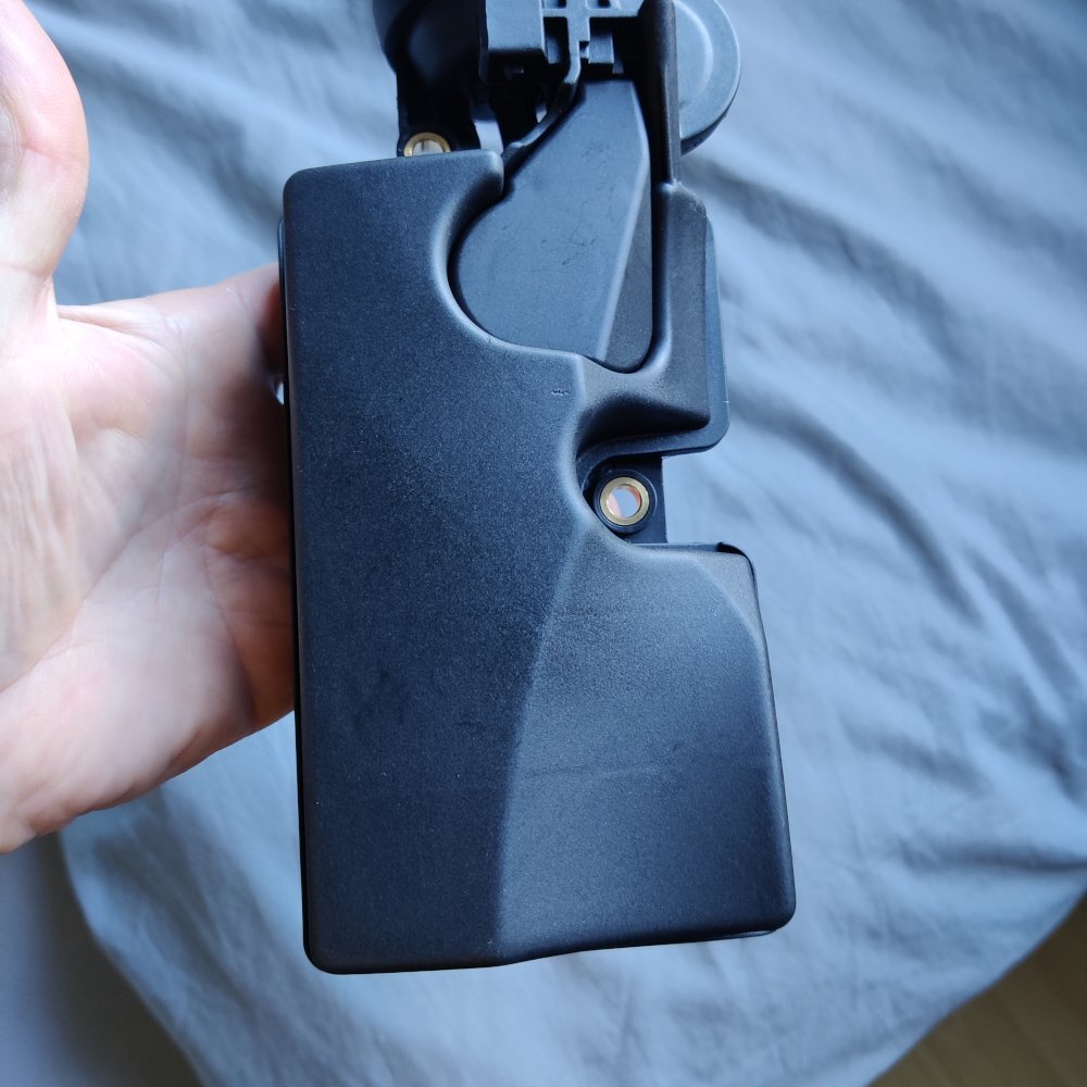

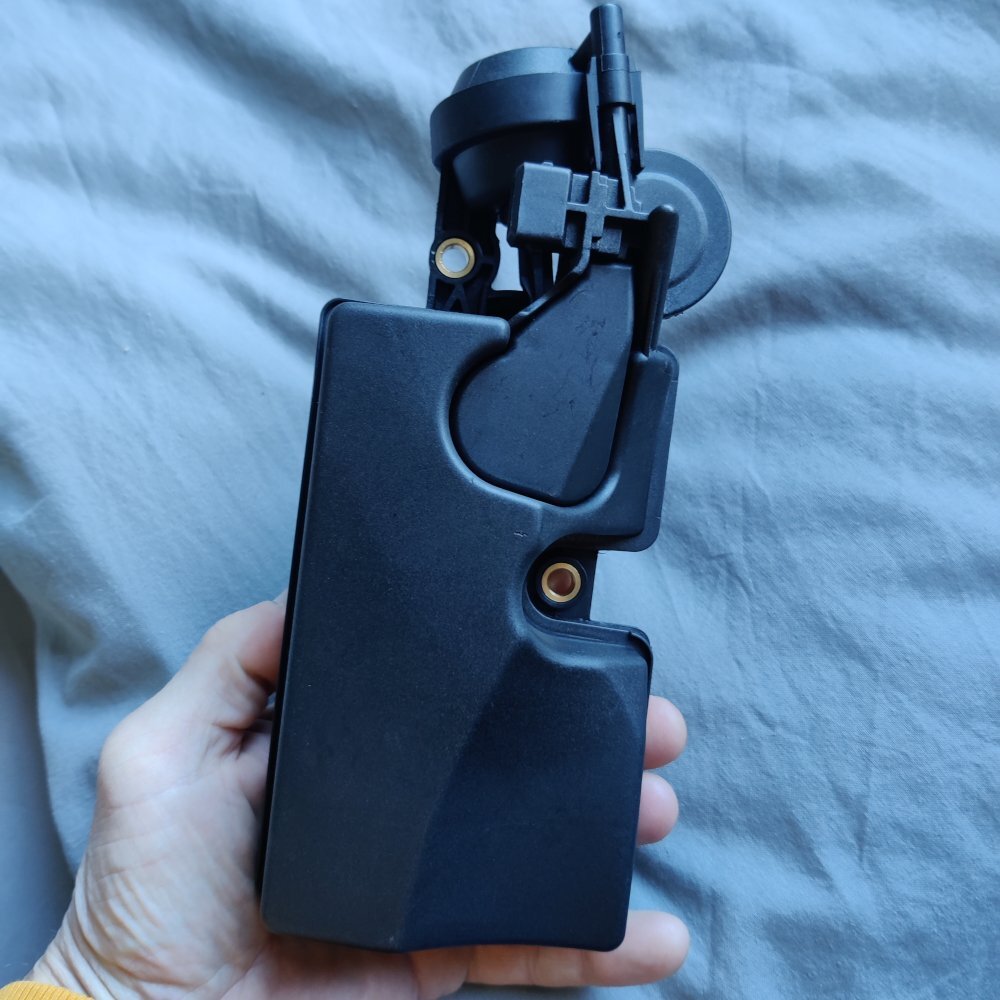

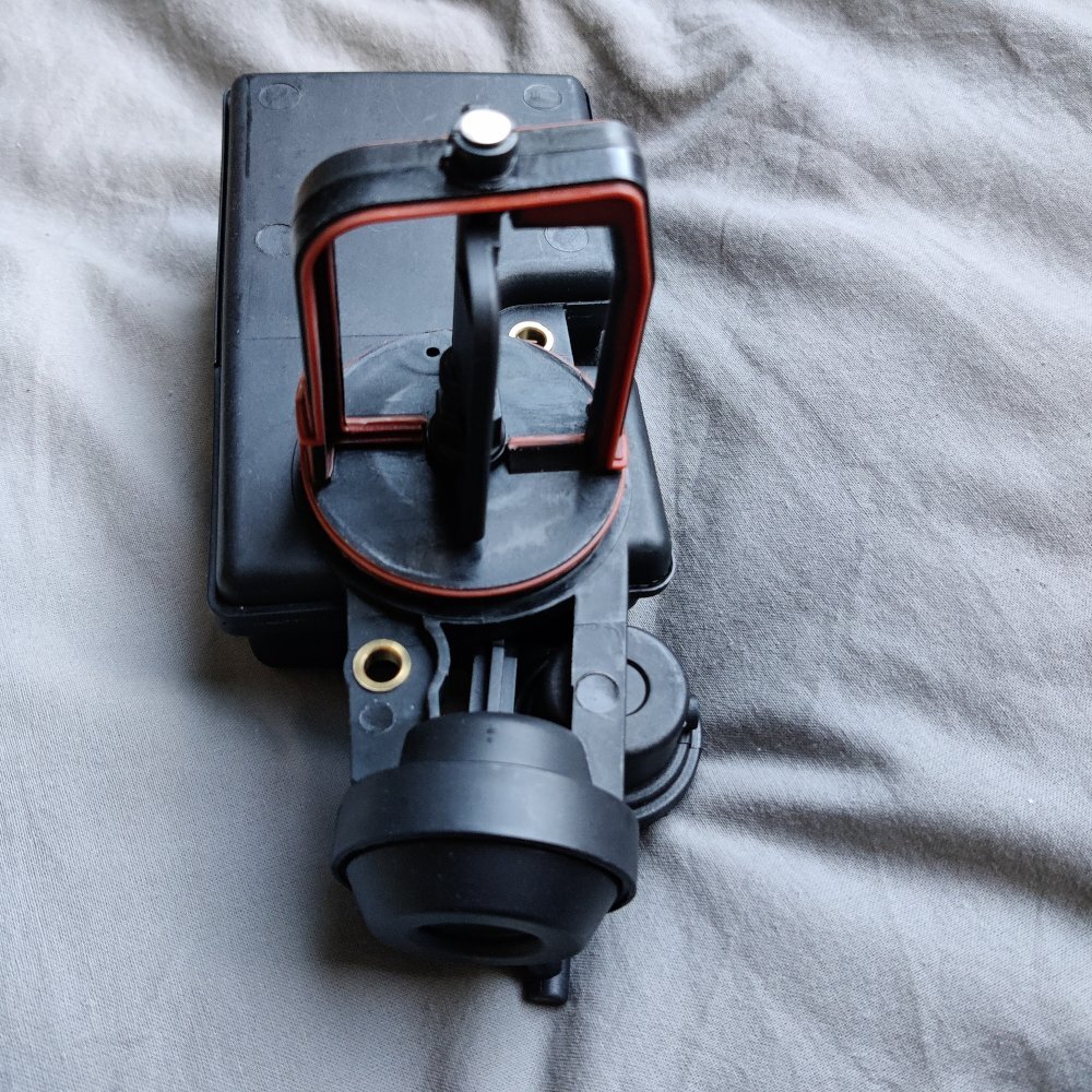

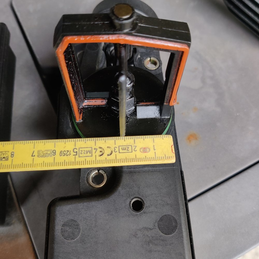

No i oto jest....nowa...DISA...made in china....
kosztowała 484 NOK i 78 NOK przesyłka do Norwegii....
Kupiłem według numerów na mojej oryginalnej.

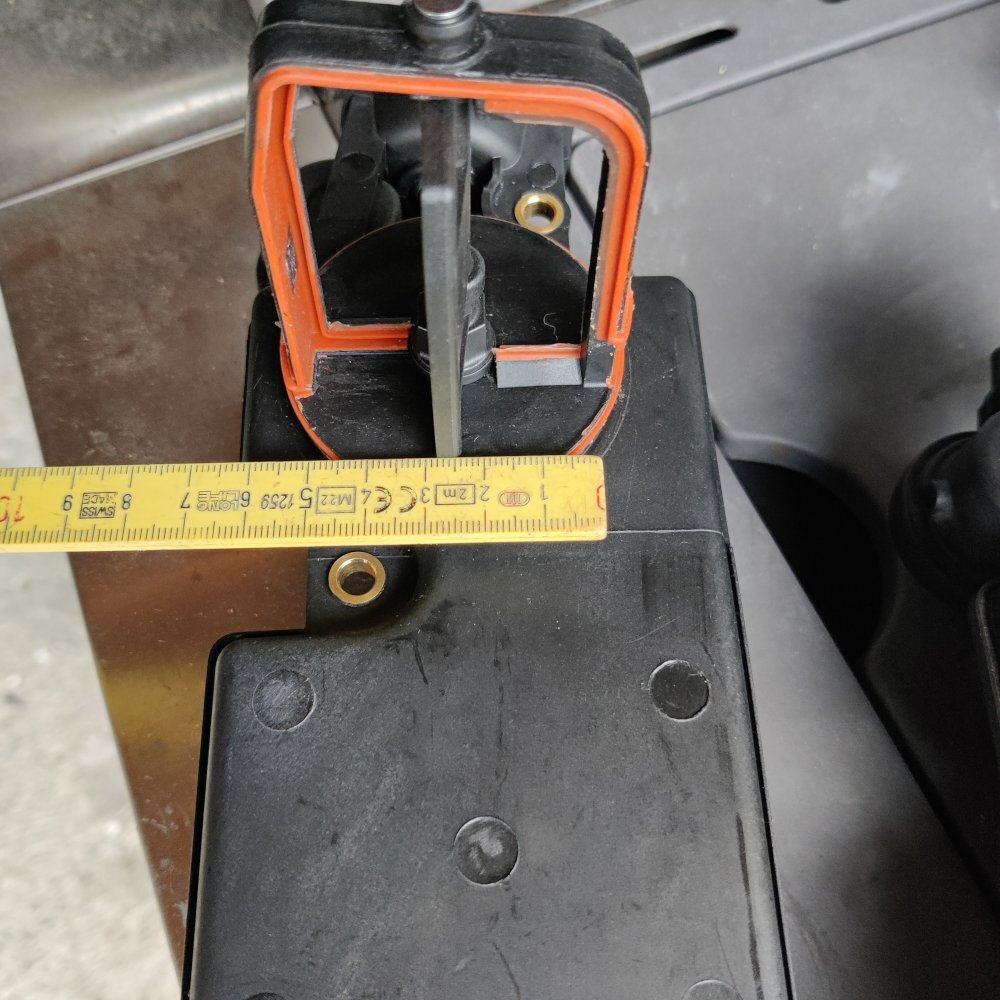

No i zonk..... Pudło podciśnienia jest wyższe niż moje oryginalne o 2 cm. szerokośc, jest taka sama - 15 cm... Ma to jakieś znaczenie?
W sobotę robię przymiarkę. Na razie oglądam ją i obcinam z każdej strony jak komornik szafę....... Niby wygląda solidnie i gdyby nie brak napisów, pewnie nikt by nie poznał że to china.....
W domu już czeka zestaw naprawczy do mojej oryginalnej - niedawno ją wyciągałem i sprawdziłem stan - wygląda bez zarzutu. Brak luzów, pomimo że pracuje od 1999 roku.....

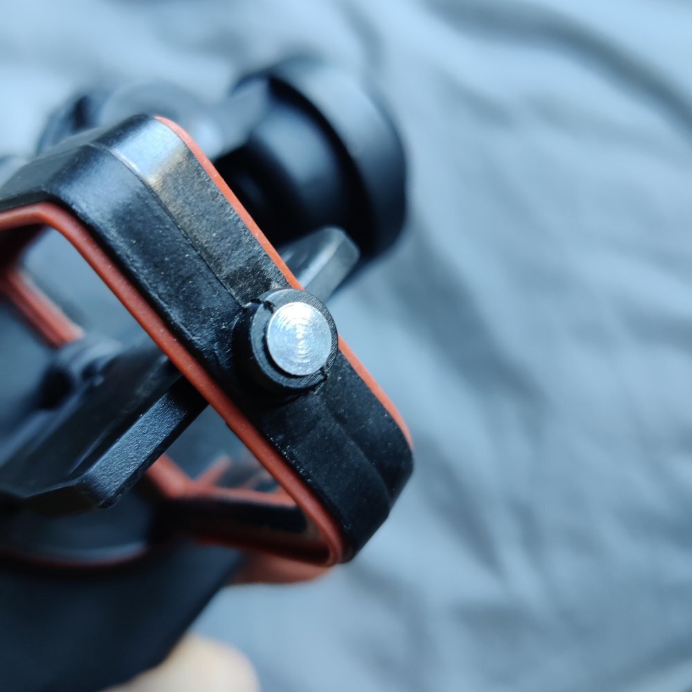

Zewnętrzne pudło? Nie powinno mieć znaczenia. Klapa i ramka muszą się dokładnie zgadzać. Może kupiłeś od 2.5? Jesli chcesz naprawiać swoją są zestawy z alu klapka i stalowym prętem. Nigdy się nie urwie.
Co do chińczyków te disy są spoko. Niektóre mają gorzej zrobione te czerwone uszczelnienia. Febi za ok 250 zł to dobrej jakości chinczyk
kupiłem już zestaw naprawczy do swojej oryginalnej, pomimo tego że moja chodzi nienagannie....
według aukcji, niestety ten pręt nie jest salowy....
Zobacżęczy a się wsawić stalowy pręt gdy będe w domu, bo ten zestaw już leży i czeka.

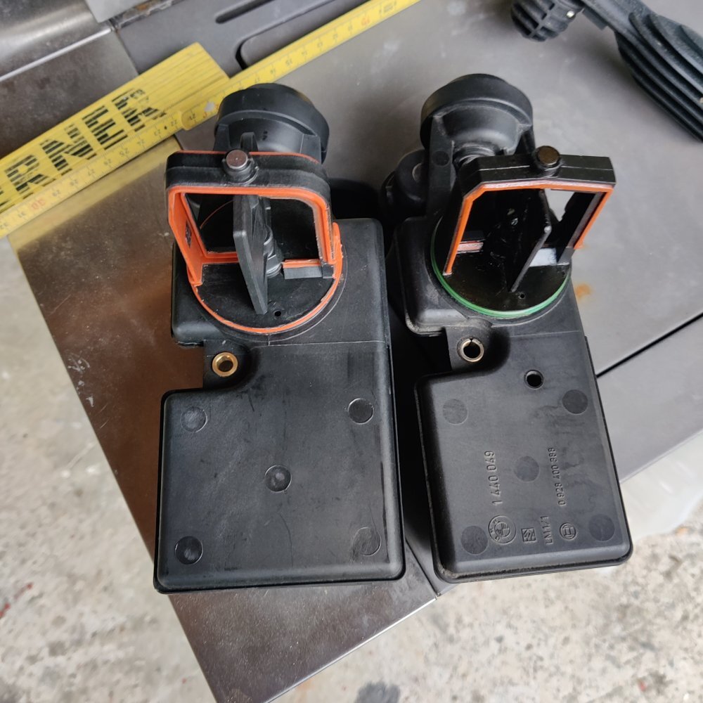

się okazało że nie pasuje..... za mała średnica otworu w kolektorze.....
silnik 2.0 ma małą średnicę otworu.....żeby było śmieszniej, to kupowałem według katalogu na stronie (https://czesci.bmwsklep.pl/bmw-seria-5/e39-touring/520i-m52-ece-automat/silnik/kolektor-ssacy-11_7535)....
tam jest numer 11 61 1440049
a moja ma 1440049
ta z zieoną uszczelką  to moja oryginalna
Edytowane przez 520i
Jest do silnika 3,0.
no więc....d....pa
Porobiłem zdjęcia otworu montażowego w kolektorze i średnicę montażu DISY mojej i tej którą mi przysłali. Napisałem "kulturnie" w czym rzecz i poprosiłem aby przysłali mi właściwą.
