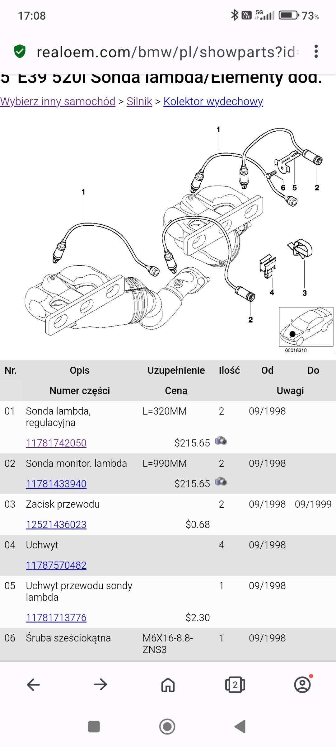

Cześć Panowie, niestety na kompie kolejny raz wyszedł błąd sondy lambda. Chcę wymienić od razu obie. Szczerze mówiąc trochę zbaranialem.
Według real OEM w 2.0 150koni są 4 sondy ?
Może mnie ktoś oświecić ile ich jest ? Bo po otwarciu maski widać dwie po jednej na kolektor.
Jak to jest w rzeczywistości ? Jeśli są tylko 2 to którym numerem sondy się kierować przy zakupie ?

Jaki błąd, bo to wcale nie musi oznaczać że sonda do wymiany. Masz auto na rynek europejski, bo z vinu tak wychodzi, więc na 99% cztery sondy. Zajrzyj pod plastikową wąska osłonę silnika, te mniejszą, tam powinny być wtyczki do sond za katalizatorem. I spraw sobie inpe.

2 na kolektorze i 2 za katalizatorem.Te za katalizatorem zobaczysz jak auto postawisz na kanale lub na podnośniku
