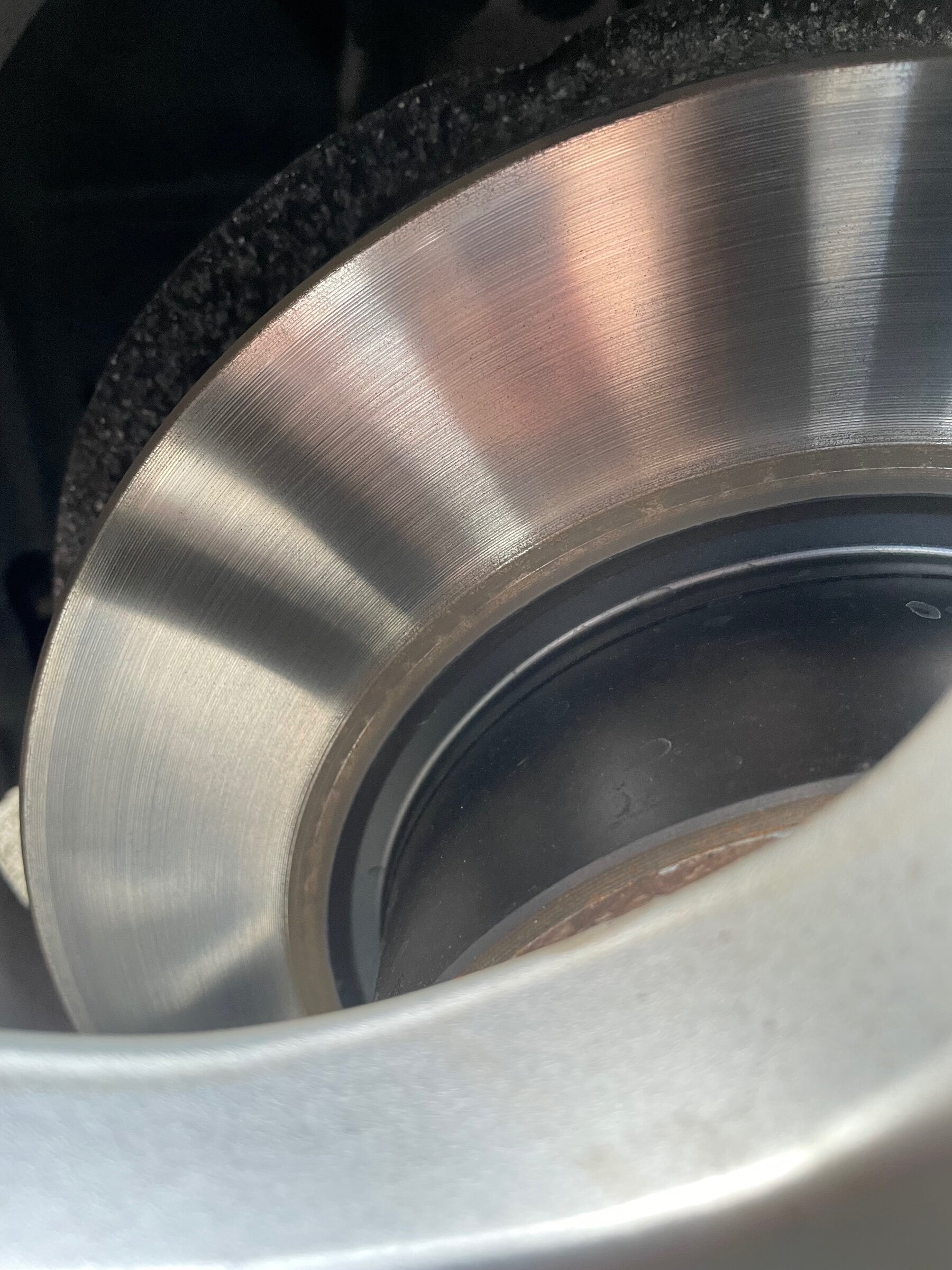

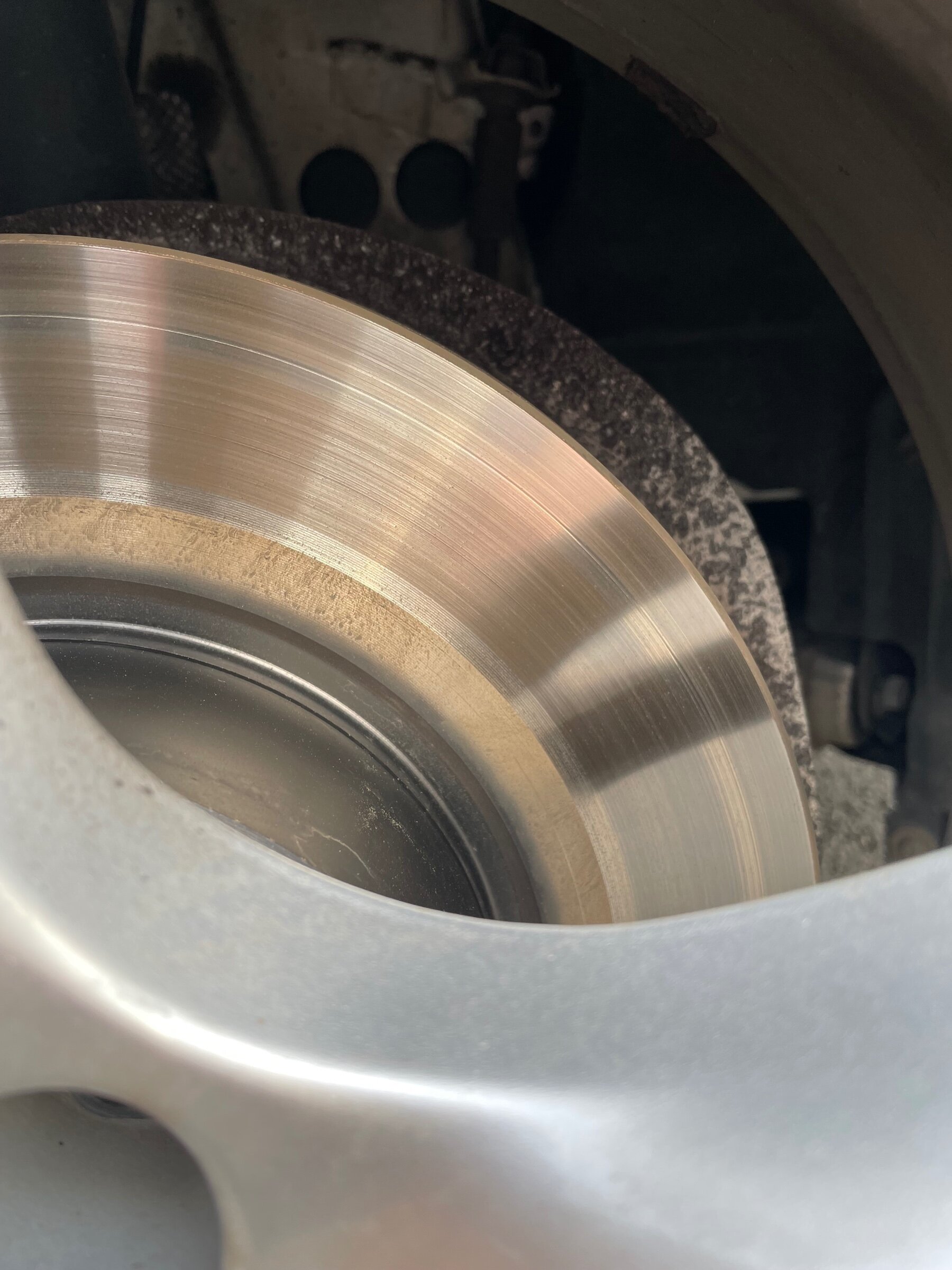

Wymieniłem przednie nowe tarcze oraz klocki wraz z czujnikiem wszystko firmy TRW.
Na zestawie zrobiłem około plus minus 400 km większość jazda miasto przy bardzo delikatnych hamowaniu.
Czy według Was coś jest nie tak ze tak się docieraja te tarcze i zostaje taki grubszy pasek czy jeszcze potrzebuje więcej czasu aby się klocek ułożył ?
poniżej zdjęcia :

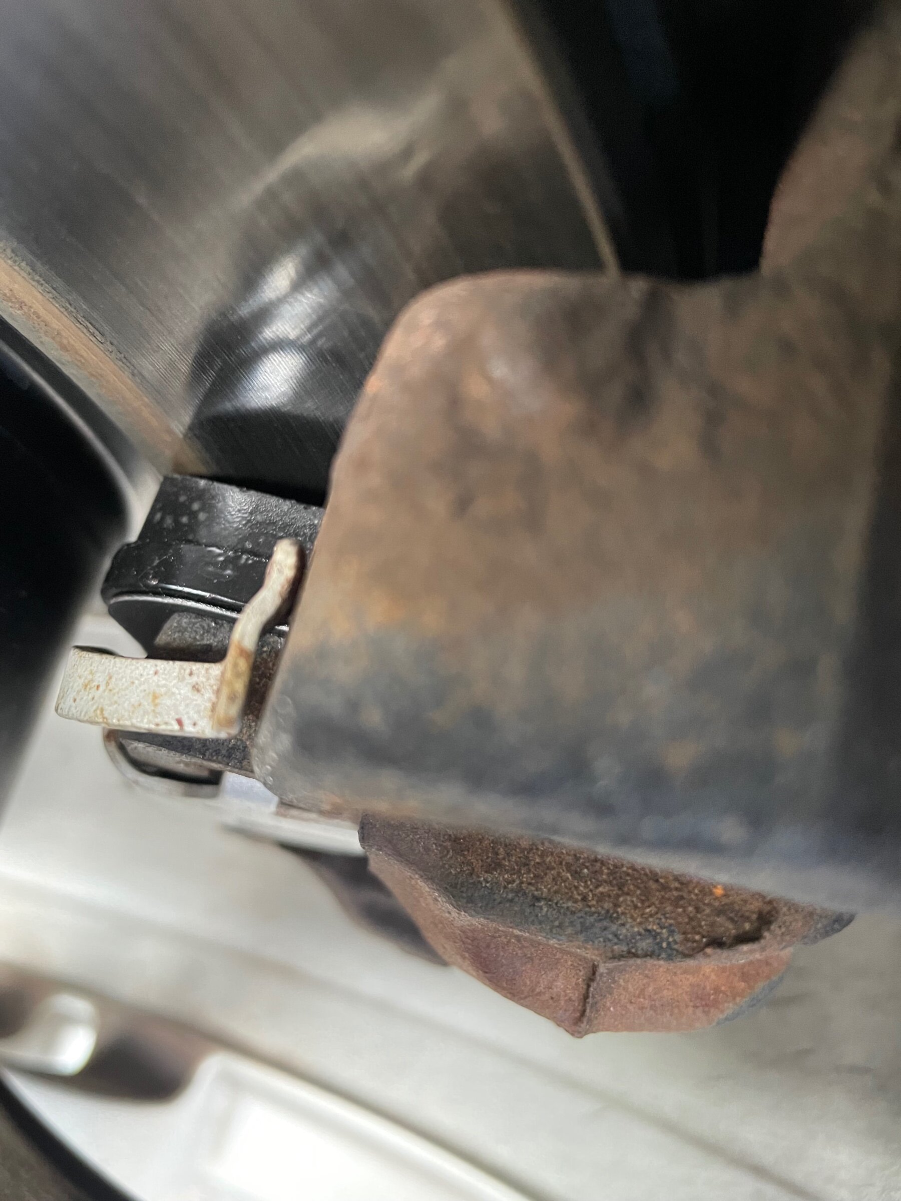

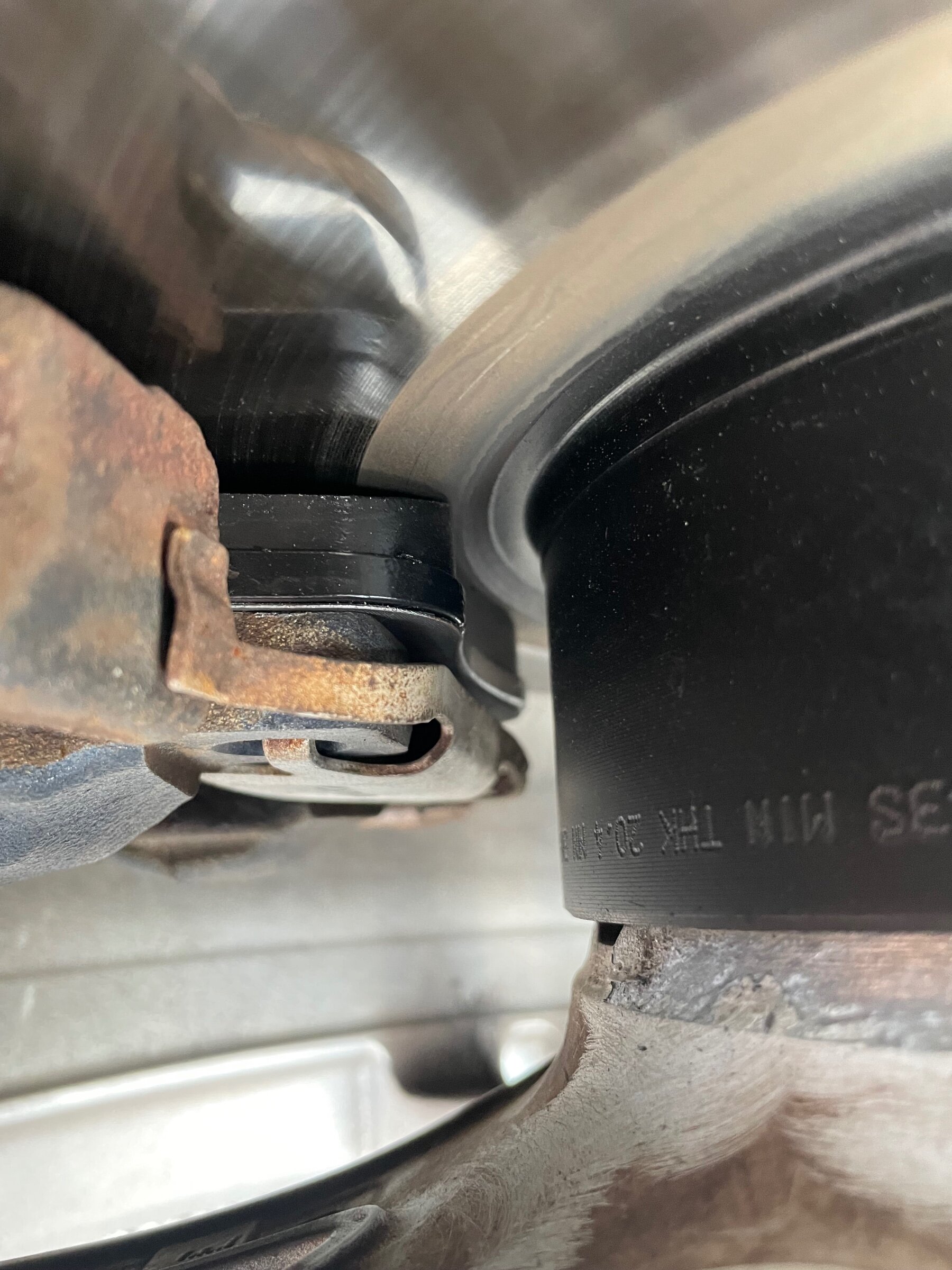

Z przednimi hamulcami niestety bywają problemy (w 2021 wprowadzono nowe jarzma, więc coś było / jest na rzeczy). Sprawdziłbym czy prowadnice wyczyszczone i nasmarowane (np. pastą Textar Ceratec). Niektóre klocki lubią się zacinać (np. ceramiczne Ate) i to też powoduje nierówne łapanie, korozję, wykwity na tarczach itd.

Placki po korozji i ciemne smugi - wygląda znajomo choć tarcze jak widzę trochę inne. Do tego szum / łomot podczas hamowania.
Po swoich doświadczeniach spróbowałbym z innymi klockami albo dodatkowo przetoczyłbym tarcze żeby je wyrównać (zdarzają się jeszcze fachowcy którzy robią takie rzeczy).

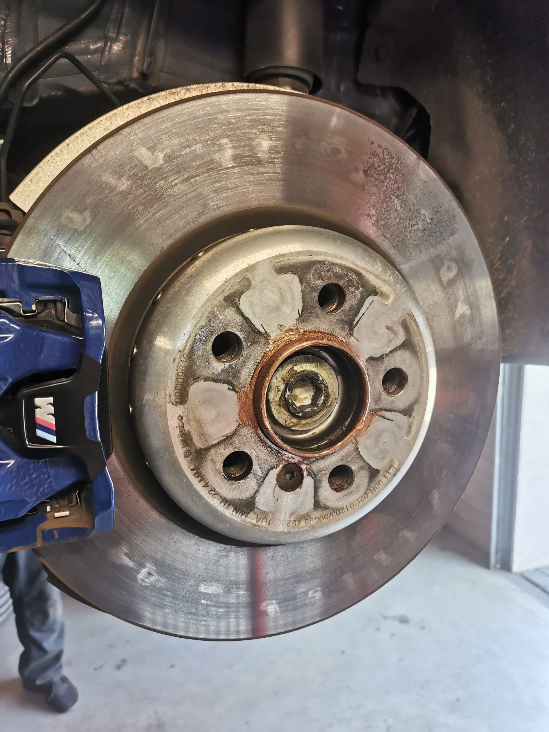

Tarcze Brembo tyl i ori przod. Ten sam efekt, wywalilem (mialem domysl ze cos nie tak z klockami) te ate i wstawilem Textara, czekam na info od klienta czy jest poprawa, okropny wlasnie lomot przy hamowaniu. Te placki tu akurat nie byly od rdzy, sa dokladnie w miejscu spawu/laczenia wewnatrz tarczy, tak jakby te miejsca, od klockow, sie przegrzewaly...

U mnie tarcza namiętnie korodowała (robiły się płytkie wżery) które później właśnie zamieniały się w takie białe placki.
W końcu wymieniłem tarcze (na takie same Zimmermany) tylko że z klockami Textar. Trochę trwało zanim się ułożyły (Zimmermany są chyba jednak twarde) ale obecnie po 15kkm przebiegu jest święty spokój.
Moze byc to samo, wzery, ja to zobaczylem po dlugiej trasie, chlopak w NL robi, wiec bylo juz gladkie....tak czy siak, niezla lipa to ate.
