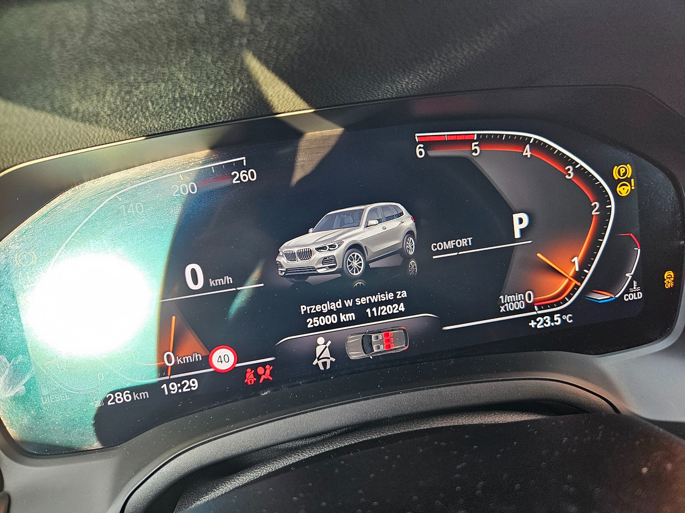

Siema.
Kodowałem BMW przez carly zmieniałem tylko wygląd liczników żeby zobaczyć jakie są inne i po powrocie do starego licznika nie działa przycisk BC nie wyświetla się mapa na środku i na zegarach zamiast G21 wyswietla się X3 wiecie co może być taka przyczyną i jak to zmienić do starych ustawień?

Dzięki za odpowiedzi.
Carly po powrocie do zapisanych ustawień nie pomagało. Ale po 3 dniach wszystko naprawiło się samo wróciło do poprzednich ustawień ?
