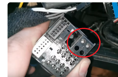

Witam, jak w temacie, po wymianie w E60 wyświetlacza małego na Android nie działa moduł blutetooth połączenie z telefonem w fabrrycnym systemie oraz wyskakuje błąd SOS
Dzwięki działają, radio itp
Facet na filmiku w youtube zamienił dwa kable od kostki fabrycznej do kostki nowej od androida i zrobiłem to samo i to pewnie przez to nie działa teraz moduł blutettooth oraz wyskakuje błąd sos. Mogłem tego nie ruszać. U niego nie było dzwięku jak tego kabla nie usunął z fabryczej kostki do nowej. U mnie działa dzwięk normalnie bez tych kabli od kostki jak by kostka była już widzaina jako uszkodzona ?
Poniżej zdjęcie o jakie wtyczki chodzi z kostki. Jedna wtyczka została przy wycigąniu chyba uszkodzona.

1 godzinę temu, Dark2234 napisał(a):
Ten światłowód wyciągnąłem do nowej wtyczki i go uszkodziłem dlatego ten błąd wywala raczej na pewno. Idzie takie coś ogarnąć i tą końcówke od światłowodu naprawić bo to ona jest uszkodzona co idzie do gniazda?
Jak Śląsk to mogę pomóc wykodowac, chyba, że masz.kdcan i szybkiego neta to zrobimy zdalnie
Ale to co pokazujesz na zdjęciu to jest żwiatłowód, prawidłowo zrobiłeś, bo jak go zostawisz w oryginalnej kostce to nie będzie nigdzie podpięty.
Czyli co, zamontowałeś androida, a chcesz używać połączenia tlefony nadal do oryginalnego modułu?
