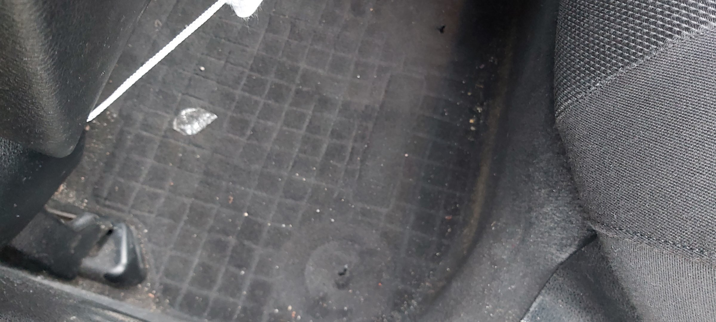

Witam i proszę o pomoc posiadam bmw 520 f10 z 2011 r. I mam wodę pod wycieraczka pasażera za kierowcą i wodę w schowku plastikowym po prawej stronie w bagażniku . Nie wiem za bardzo jak pozbyć się wody z pod wycieraczki będę wdzięczny za wskazówki i porady.

Ale jak osuszyć? musisz rozebrać co się da, wyjąc siedzenie, zdjąć plastik na boku (na progu) i podnieść ile się da okładzinę - to minimum.
I suszyć, najpierw szmaty a potem na słońce albo farelka.
Ale ważniejsze abyś szybko znalazł przeciek.
