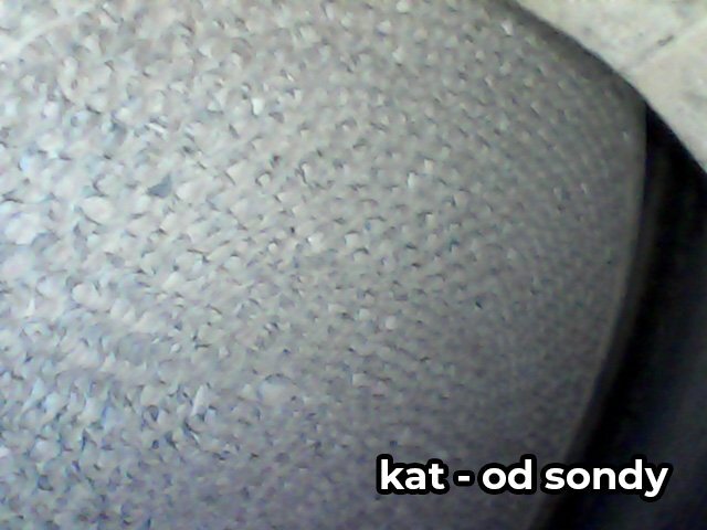

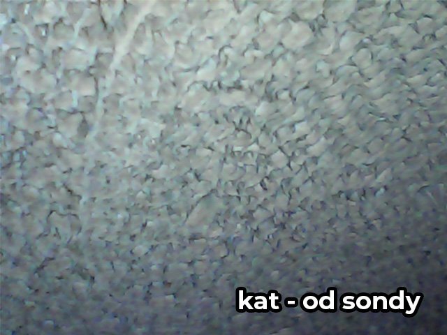

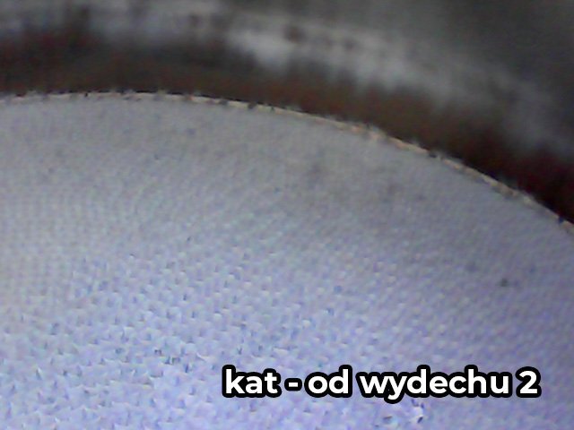

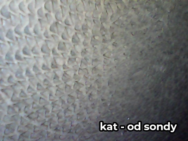

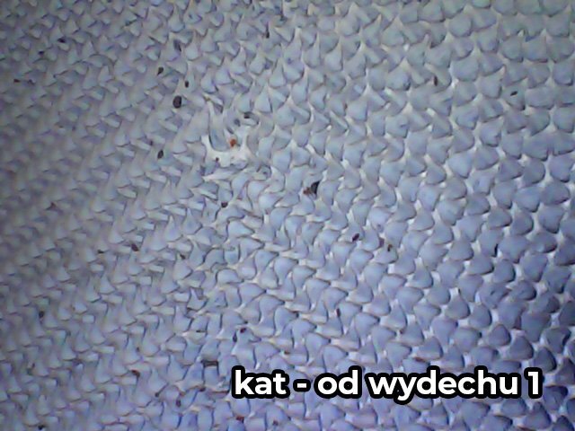

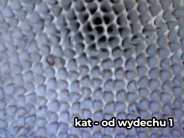

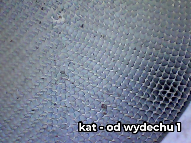

Zajrzałem przed chwilą do katalizatorów, od strony silnika wygląda to tak jak poniżej, niestety lewy program od kamerki pomieszał mi kolejność, i nie do końca wiem który jest który, umiem rozróżnić jedynie kata od strony sondy i od kolektora z dołu. Oczywiście podpisałem ;)
/edit - zdjęcia wyświetlają się bez nazwy, pierwsze 4 to katy od sond, kolejne 4 od wydechu.
A tak to wygląda na filmach, zamiast zdjęć:
Katalizator 1 - od strony przedniego zderzaka
Katalizator 2 - od strony środka auta

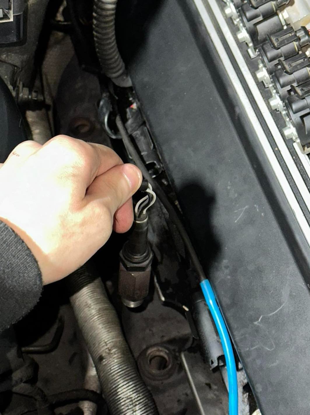

I jeszcze pytanie - czy sonda pierwsza, (od przodu) powinna być na "przedłużce" jak na ostatnim zdjęciu poniżej? Czy powinna iść prosto do kolektora, bo u mnie była właśnie ta przedłużka?
Druga siedzi normalnie w kolektorze. Nie wiem z jaką siłą były dokręcone, ale na pewno z małą, bo poszły łatwiej niż śrubki trzymające obudowę filtra kabinowego o.O
Edytowane przez rajd_er
Podmiana zdjęć na podpisane
Po kodzie błędu niby tylne sondy. Masz w ogóle któreś podłączone? Bo po wyłączeniu sond w sterowniku, trzeba fizycznie odłączyć sondy, inaczej sterownik przejdź w tryb włączonych sond.

Wszystkie sondy mam mam (chyba) podłączone, mimo wyłączonych w sterowniku - to tym nikt przy modach mi nie powiedział. Check nie wyskakuje, z racji iż był wyłączony, ze względu na sondy.
Przykręcę w takim razie wydech z powrotem, sondy bez żadnych adapterów, czy emulatorów tak jak powinny być i przejadę się na podpiętych i odpiętych sondach - zobaczę, czy będą jakieś różnice - jak znajdę jakiś poradnik co tam w inpie wyklikać, żeby pokazało te wykresy 😆 Na katalizatory puszczę ewentualnie jakiś spray/cleaner do dpi, może coś pomoże.
