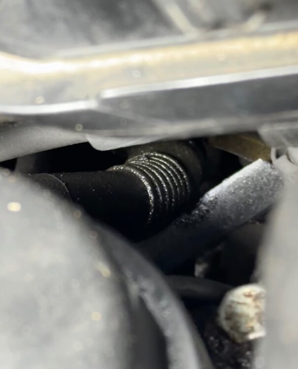

  2. Hej, Jak pisałem w poprzednim temacie odnośnie poduszek - niestety spotkało mnie niemiłe spotkanie z krawężnikiem, przez co wystrzeliły poduchy i uszkodziłem zawieszenie. Nie wiem w jakim stanie jest spód, natomiast pytanie dotyczy kielicha, gdyż dość mocno się on wybrzuszył - co mogę z tym zrobić? Oddać do kogoś, kto to naprostuje, dać dłuższą sprężynę/amorka + zrobić geometrię? Jak to wygląda z tej "poprawnej" strony, aby wszystko z autem było ok? Wahacze i cała reszta - wiadomo, że będą do wymiany, ale nie mam pojęcia co mogę zrobić właśnie z tym... Zdjęcia poglądowe dobrego i uszkodzonego kielicha poniżej. Koło jest wyraźnie schowane do środka + jest lekko pochylone. Nie ściąga na żadną stronę, przejechałem ok. 30km awaryjnie do domu i poza twardszym zawieszeniem ze strony wybrzuszonego kielicha zachowuje się jak najbardziej normalnie.
