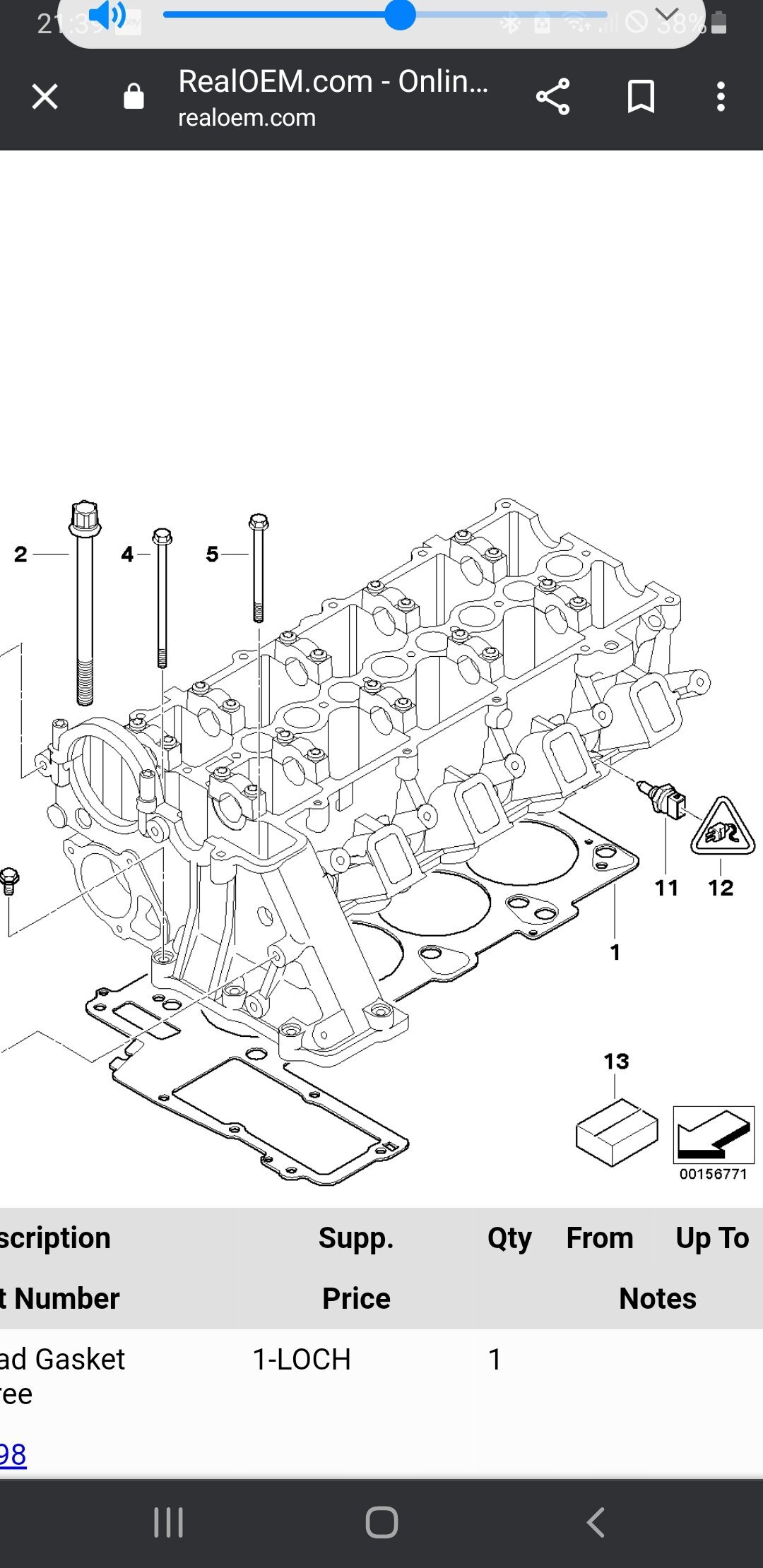

W którym on jest miejscu ? Czy to możliwe że przez ten czujnik ma takie problemy z paleniem patrząc na to że na zimnym i rozgrzanym silniku pali normalnie a po krótkim postoju już nie ?
