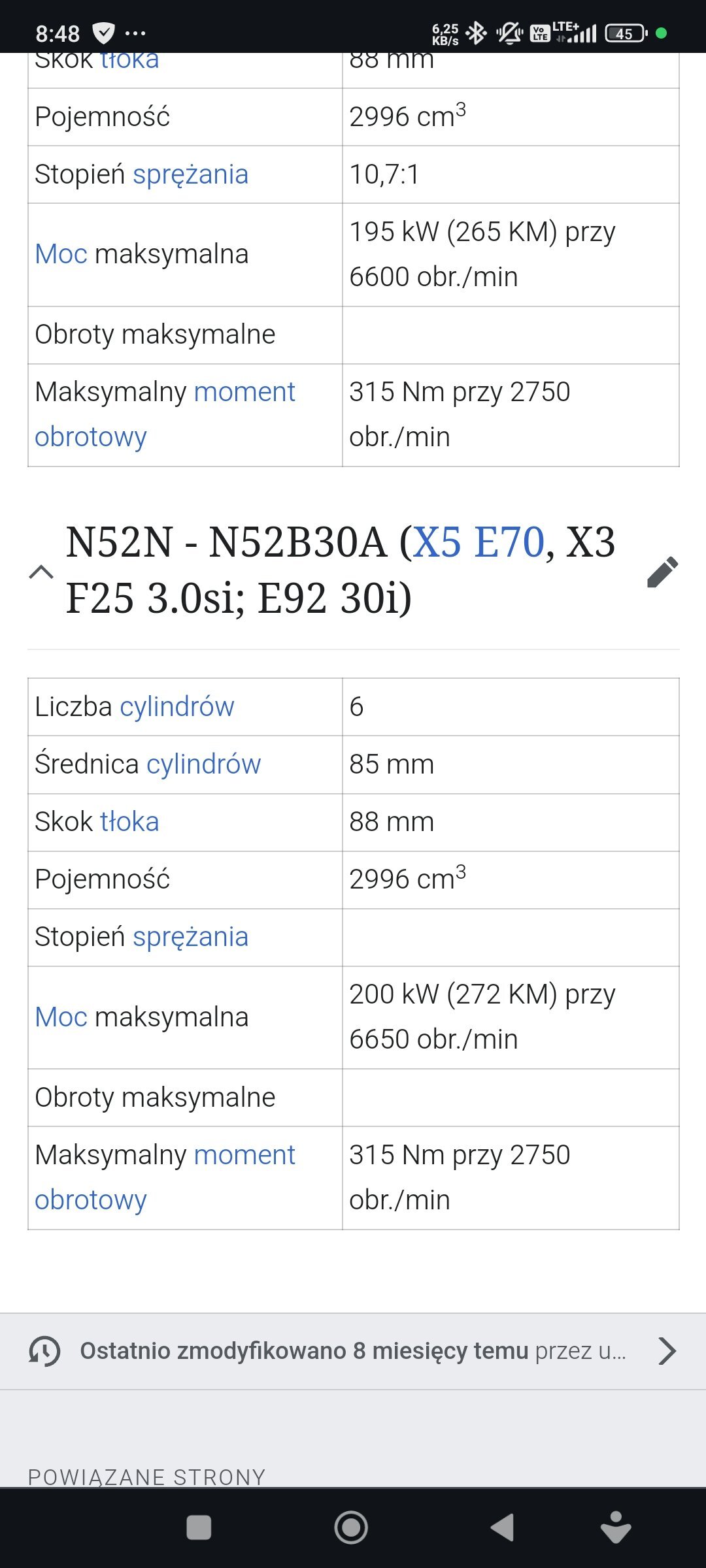

Kolejne źródło, plus niezliczona ilość wykresów z hamowni, które widziałem na własne oczy
Edytowane przez lukaszewski
Na papierze z pewnością występuje N52 w wersji 272km. Jednak jak pisałem wcześniej jest to tylko na papierze bo mapy w sterowniku MSV70 w przypadku 258KM i 272KM są takie same. Silnik i jego osprzęt w obu przypadkach też jest taki sam.
Jest ciekawy temat na e90post "I cloned my MSV70" gdzie ludzie, którzy jako pierwsi rozkminili mapy w MSV70 i stworzyli do nich XDF-a analizowali to i doszli do wniosku, że wersje 258 i 272 N52B30 niczym się nie różnią softwarowo i hardwarowo.
