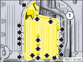

Zdemontować tylną osłonę podwozia
Usuń śruby (strzałki).
Wyprowadź osłonę podwozia (1) i zdejmij ją.

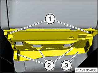

Zdemontować prawe poszycie wnęki na nogi
Obróć blokady (1) o 90°.
Odłącz prawe wykończenie wnęki na nogi (3) od prowadnic (2) w kierunku do wewnątrz.
Odblokować odpowiednie połączenie wtykowe i rozłączyć.
Zdejmij poszycie wnęki na nogi po prawej stronie (3).

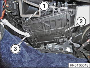

Wyjąć mikrofiltr wentylacji kabiny
Odkręć śruby (1) od pokrywy obudowy mikrofiltra (2).
Zdjąć wąż spustowy wody (3).
1VncGMLv3f

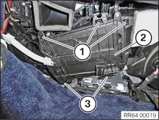

Odłącz mechanizmy zatrzaskowe (1).
Wysuń i zdejmij pokrywę obudowy mikrofiltra (2) na prowadnicach (3).

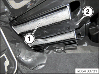

1VnYLmBYFE
Wyjmij oba mikrofiltry do wentylacji wnętrza (1) z obudowy mikrofiltra (2) w kierunku do dołu.

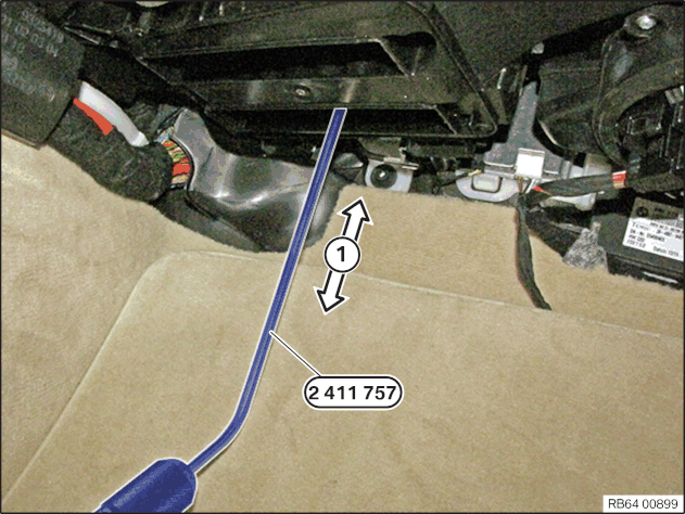

Zamknąć wszystkie otwory wentylacyjne.
Ustawić klimatyzację na funkcję recyrkulacji powietrza.
Przykryj dywan w obszarze roboczym.

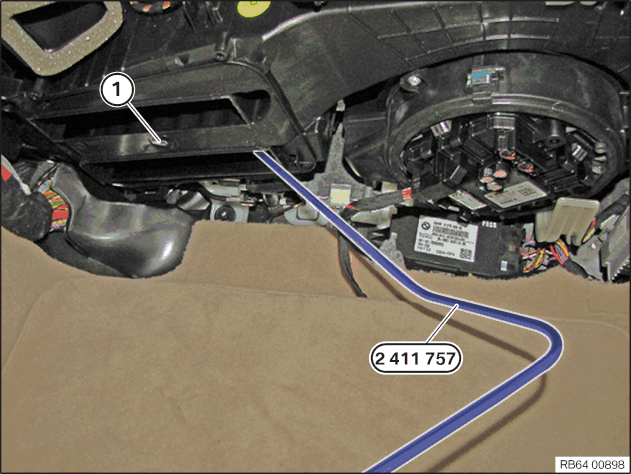

Włóż narzędzie specjalnew tylny otwór obudowy mikrofiltra (1), jak pokazano.

Ustaw narzędzie specjalne w dolnym położeniu krańcowym, jak pokazano.
Przesuń narzędzie specjalnetam iz powrotem od dolnego do górnego położenia krańcowego (1).
Poruszaj narzędziem specjalnymtam iz powrotem, aż środek czyszczący rozpuszczalnikiem zostanie w pełni spryskany.
Po czyszczeniu pozostawić pojazd do ociekania przez ok. 5 min .

Do tego dogiąłem odpowiednio 3mm drut tak aby był podobny do lancy przedstawiony na powyższych zdjęciach. Jak widać Jet on w kształcie litery " L " , jest tak wygięty aby dojść do parownika , który jest na wysokości panelu klimatyzacji. Końcówkę pręty/druta zagnij tak aby nie uszkodzić lamelek parownika. Jak kupisz środek grzybobójczy to dołączony jest do niego plastikowy wężyk. On niestety nie ułatwi ci aplikacji środka dlatego mocujesz go do wcześniej opisanego druta , w kilku miejscach jakąś taśmą.
Oczywiście ten drut będziesz musiał kilka razy przymierzyć i dogiąć tak abyś miał pewność ,dochodzisz do końca parownika.
Ja z klimatyzacji korzystam sporadycznie i ten środek starcza mi na dwa razy.
Jak przyjrzysz się zdjęciu powyżej to zobaczysz biały gumowy przewód wchodzący do obudowy filtra przeciwpyłowego . Jak go wyjmiesz z obudowy to do jego wnętrza włóż sondę od środka grzybobójczego i zaaplikuj produkt. Aby nie wyleciała ci piana w czasie aplikacji delikatnie wciśnij palec na kilka sekund. Oczywiście przy takich pracach stosuj jednorazowe rękawiczki.
