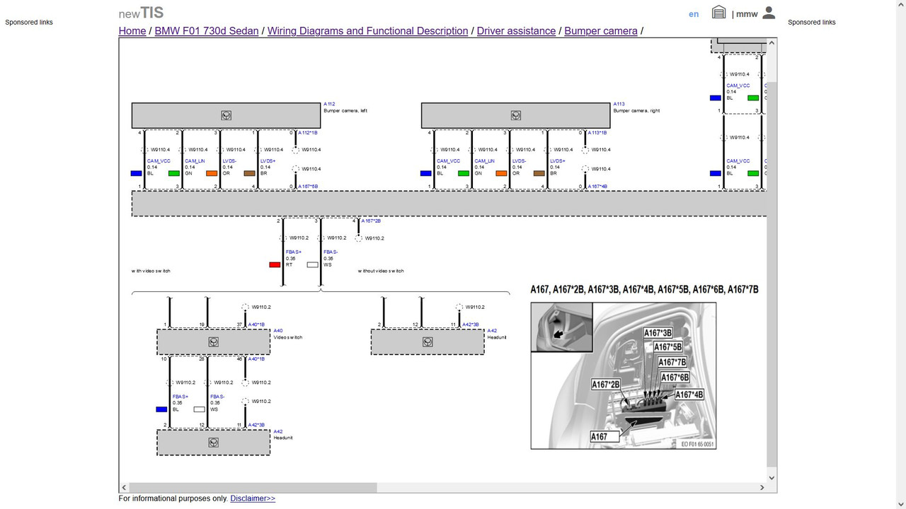

Cześć Koledzy. Będę wdzięczny za pomoc przesłania mi schematu podłączenia kabli we wtyczkach Hsd miedzy radiem a kamerami zderzaka bocznymi ( lewą i prawą ).
Wiem że potrafią być różne myki tzn zmieniona kolejność pinów we wtyczce w radia i inna we wtyczce kamerki.

Między radiem a kamerami jest jeszcze moduł. Kamery nie są podłączone do radia...
