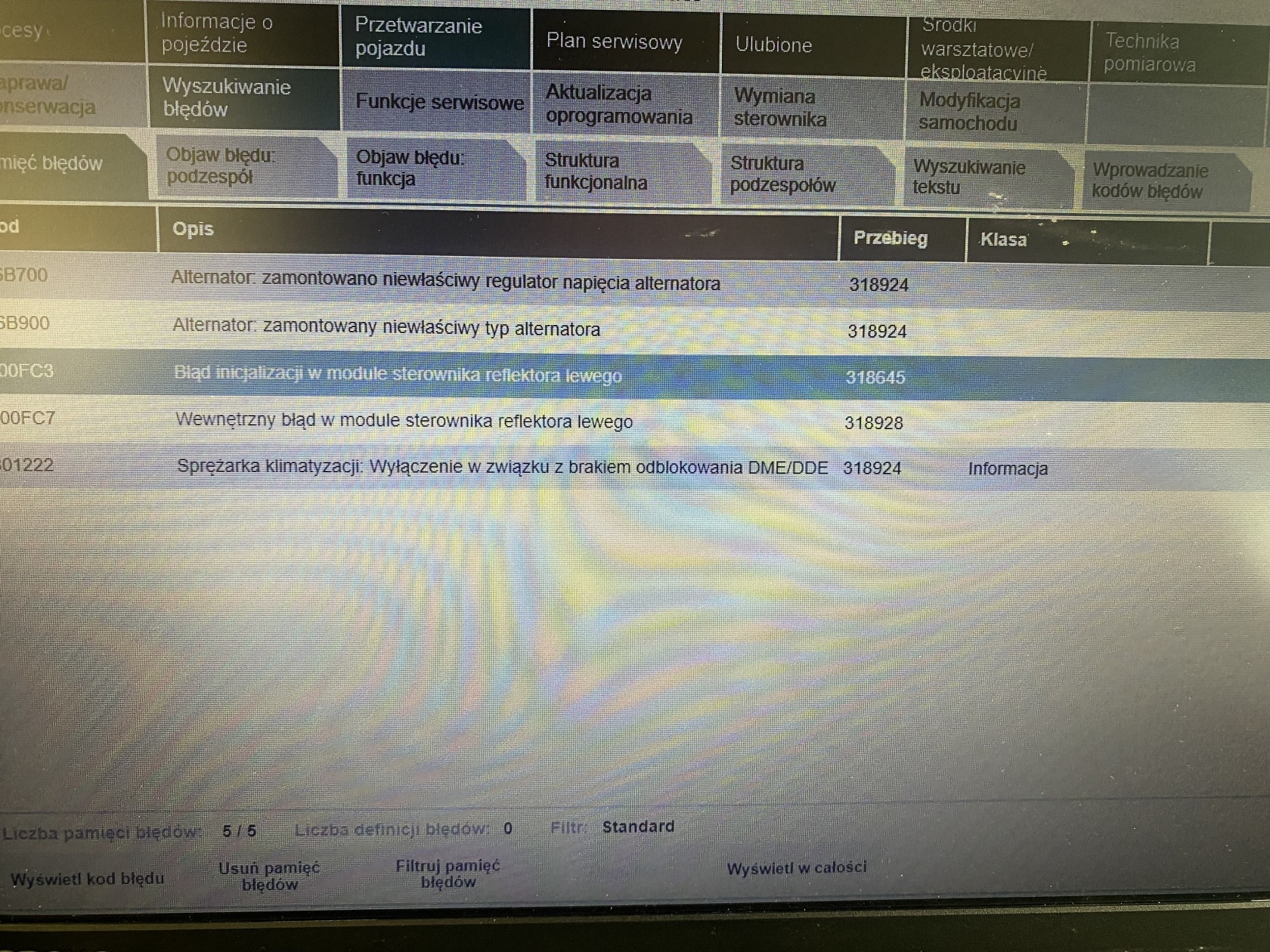

Mam odczyt błędów z Isty
Problem rozwiązany. Moduł TMS lewej lampy jest chińskim zamiennikiem i stąd te problemy.
