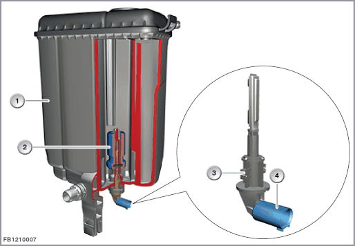

Czy ktoś wie, w którym momencie (czy dopiero przy pustym zbiorniku wyrównawczym, czy może przy osiągnięciu poziomu min) włącza się komunikat na desce o dolaniu płynu w 525d lci? Pytam z czystej ciekawości biorąc pod uwagę akcję serwisową związaną z egr :)
zbiornik wygląda tak:
D7ESvwsc
Przekrój powyżej sugeruje, że czujnik mimo, że jest wsadzany od dołu to reaguje wcześniej niż całkowite opróżnienie zbiornika. Pływak zawiera magnesik który rozwiera kontaktron jeżeli poziom spadnie poniżej określonego poziomu.
Dziękuję uprzejmie za odpowiedź :) rozwiązanie chyba bezawaryjne? Pomijając możliwość zawieszenia się pływaka?
