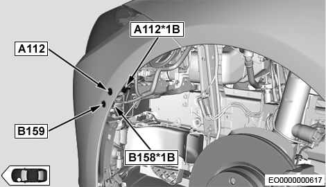

Ogarniam właśnie swoje F34 po przeprowadzce z usa i potrzebuje pomocy... Mam dwie ucięte wiązki elektryczne , obie w okolicach przedniego lewego koła... Jedna to niebieski z czerwonym paskiem oraz niebieski z brązowym paskiem, druga to owinięte oplotem ekranowym kolory pomarańczowy, zielony, niebieski, brązowy... Ew jakby ktoś posiadał info na temat schematów elektrycznych gdzie je znaleźć byłbym wdzięczny...
Podaj siedem ostatnich znaków numeru Vin.
Kamery zderzakowe umożliwiają wczesny podgląd ruchu poprzecznego na zjazdach i skrzyżowaniach o słabym kącie widzenia............ A112 ................
Cztery przewody w ekranie.........
1VnXDtT6Ni
Aby mieć pewność to sprawdź te przewody z przewodami wchodzącymi do modułu A167.
Przewody wchodzą do kości A167*5B
- pin nr.1 kol. niebieski
- pin nr.2 kol. pomarańczowy
- pin nr.3 kol. zielony
- pin nr.4 kol. brązowy

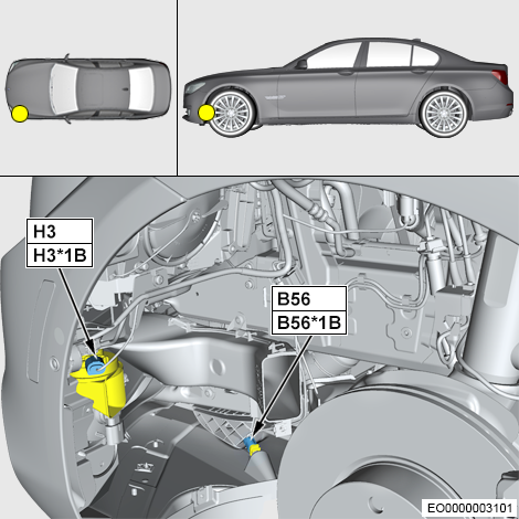

A ta wiązka nię będzie czasem szła do czujnika temperatury zewnętrznej? Ucięta poniżej lewej podłużnicy. Na zegarach pokazuje mi - 40stopni a z tego co się orientuje ten czujnik jest zabudowany właśnie w tej okolicy
Kolory przewodów i miejce występowania czujnika temperatury zewnętrznej.....B56........ zgadzały by się z twoim opisem.
1VnXqDcvIV
Przewody od czujnika wchodzą/wychodzą z modułu A173.
W kości A174*2B.....
- pin nr.33 przewód niebiesko - brązowy
- pin nr.34 przewód niebiesko - czerwony
KZRwZpF6
CUUPGbuL
Dziękuję bardzo pomogłeś... Jeszcze pytanie odnośnie tego czujnika temp zewnetrznej. Gdzie jest on zabudowany? Na obrazku wygląda jakby wchodził do osłony pod silnikiem czy sie myle?
Kamera ogarnięta tzn obraz jest ale czy prawidłowy to się okaże jak poskładam zderzak i przód do kupy.... Nie miałem jednej kamerki a nową podobno trzeba programować??
