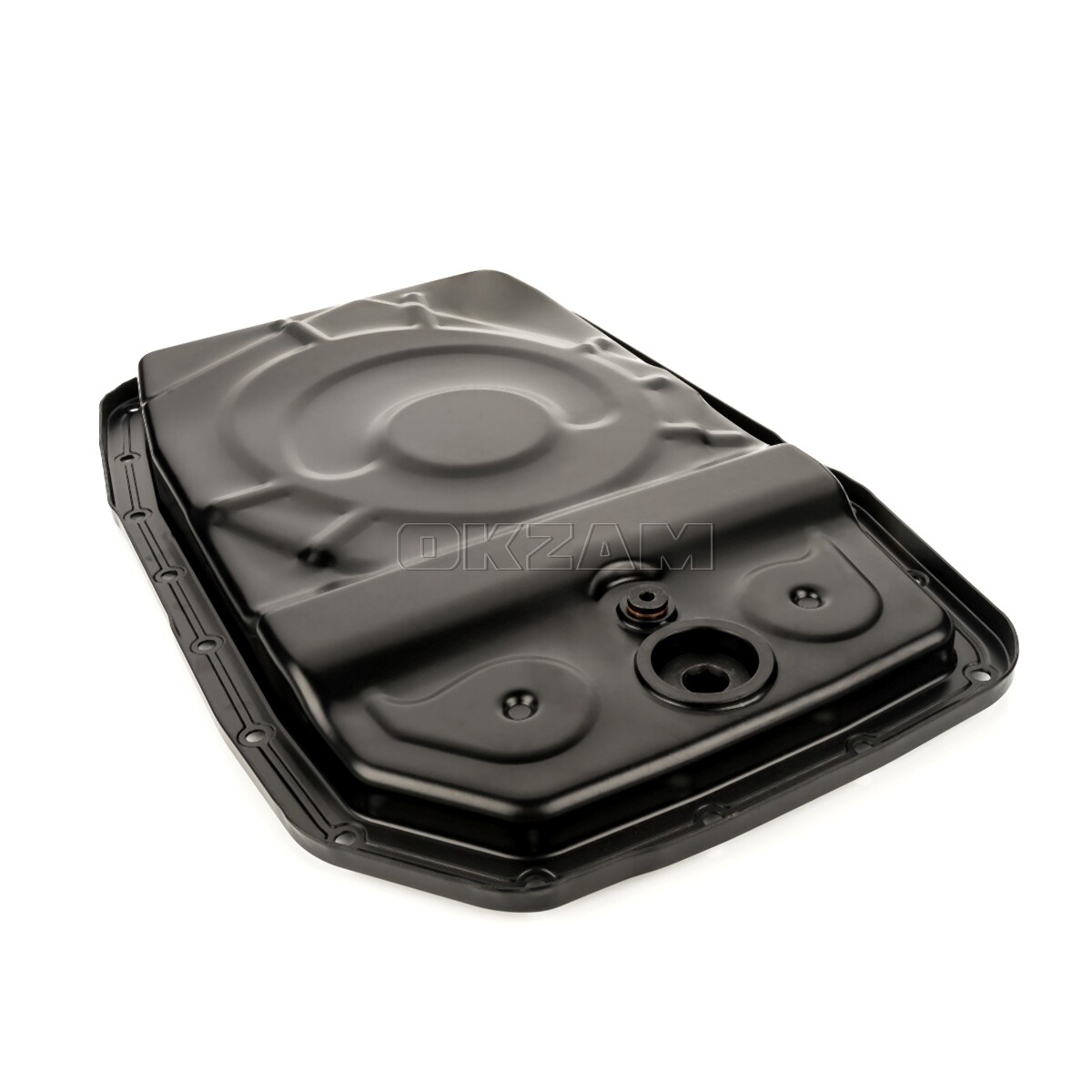

Tak więc utknąłem. Kilka rzeczy jest nie tak bo wszędzie piszą o imbusach przy wlewie a ja mam torx. Po za tym mam taką miskę: https://i.ebayimg.com/images/g/0X8AAOSwEOVhI0OR/s-l1600.jpg
Do czego są te korki? Jeden pewnie spustowy (ten mały) a ten większy? Wygląda jak by był dublem tego małego (wlewowego) czyli teoretycznie można nim wlewać?

P.S. Tu link do stronki michy: https://www.ebay.com/itm/144114232321
Ten mały to spust, ten duży służy do nalewania - tam jest taki kominek przelewowy (w instrukcji ZF powinno być).
Korek z boku skrzyni jest i przez niego też można nalewać bo dolna krawędź otworu korka jest na tym samym poziomie co krawędź kominka w misce.
Czasem te boczne korki były zaklejone jakimś tworzywem. Może masz tam jakieś pozostałości i imbus nie wchodzi.
Kiedyś ja wymieniałem olej to ten duży korek w misce siedział jak zaspawany więc odkręciłem boczny. Też mocno trzymał ale przedłużka dała radę.
Tak też i ja myślałem. W tym bocznym korku jest tworzywo, ale można je wyjąć i klucz wchodzi bez problemu za to masakrycznie dokręcony. Kupiłem klucz (taki łamaniec) znanej firmy i spróbuję z porządną przedłużką. Jak nie pójdzie to spróbuję tą dolną w misce bo widać że była odkręcana. Mam instrukcję ZF'a, i teraz po dokładnym przyjrzeniu się rzeczywiście jest taki typ. Mój błąd. Przepraszam. Czy da się odkręcić...zobaczymy ;-)
