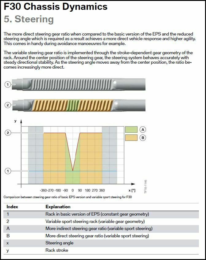

Sportowa przekładnia różni się fizycznie. Nie da się tylko wrzucić softu, zwłaszcza, że taka operacja nawet w przypadku wymuszenia przez esys kończy się fiaskiem.
Dodatkowo do poprawnej pracy nawet zwykłej przekładni ale w trybie servotronic, potrzebny jest kod FSC. Jeśli auto fabrycznie miało servotronic, to kod jest w zestawie kodów naprawczych.
Jeśli włożysz zwykłą przekładnię w miejsce sportowej to tracisz możliwość utwardzenia jej do trybu sport.
