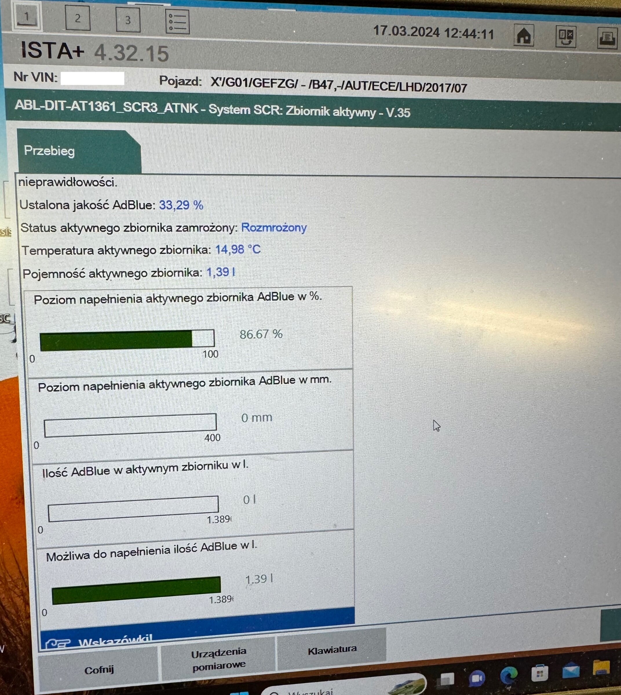

U mnie sytuacja podobna tylko w G01. Dokładnie ten sam błąd (80527A), brak wskazań ilości adblue i zasięgu i nic więcej. Po skasowaniu dwa uruchomienia silnika i błąd wraca. Kombinowałem już i sprawdziłem wszystkie wiązki itp. Jak nowe. Pogrzebałem trochę z istą i ciekawe jest że pokazuje ilość w procentach a nie pokazuje w mm i litrach Teraz to zastanawiam się czy przypadkiem tego błędu nie powoduje inny dlatego że ten pojawił mi się razem z informacją o słabych bateriach w czujnikach kół. Czy może jakiś bag w systemie? albo to zbieg okoliczności. Ista pokazuje mi że jest dostępny nowy soft do sterownika (akurat nie scr) a chyba głównego i zastanawiam się czy to pomoże.
Co to znaczy 'główny' sterownik?
Tak czy siak - nie pomoże.
Nie pamiętam który to sterownik. Ale jak mówisz że nie pomoże... Ciekawe gdzie problem. Czy faktycznie może mieć to związek z innymi błędami?

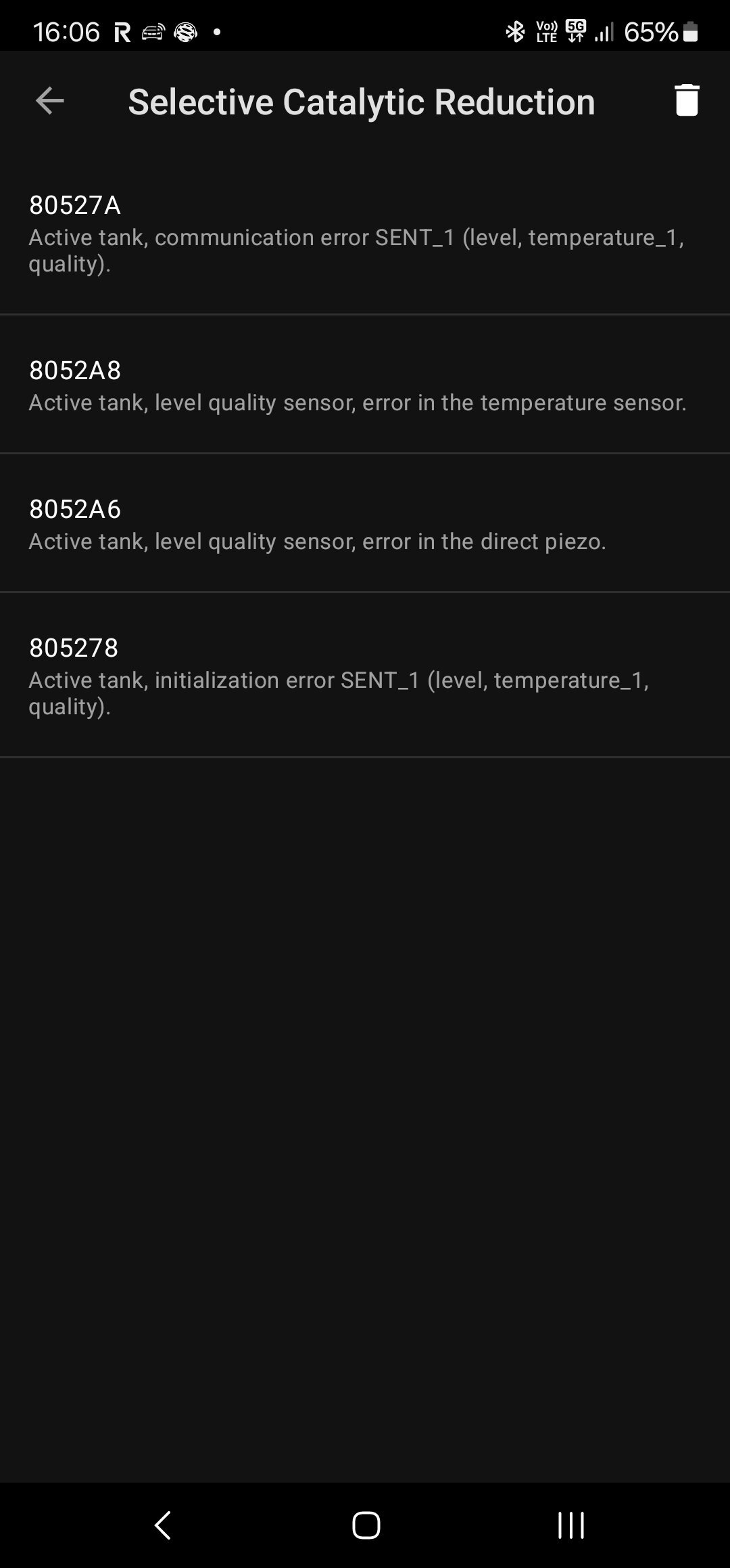

Czy udało Wam się z tym uporać ? Parę dni temu miałem tylko 2 błędy. Po skasowaniu bimmeelinkiem był spokoj na 3 dni. Dzisiaj po chiwili od uruchomieniu auta wyskoczyło coś takiego. Auto pokazuje ile jest adblue - nawet w końcu spadło o 500km.
Nikt?
Poradziliście sobie z tym jakoś? Wymienialiście zbiornik? Wykodowaliście? Zauważyłem w Iscie ,że nie pokazuje ilości adblue w mm.
