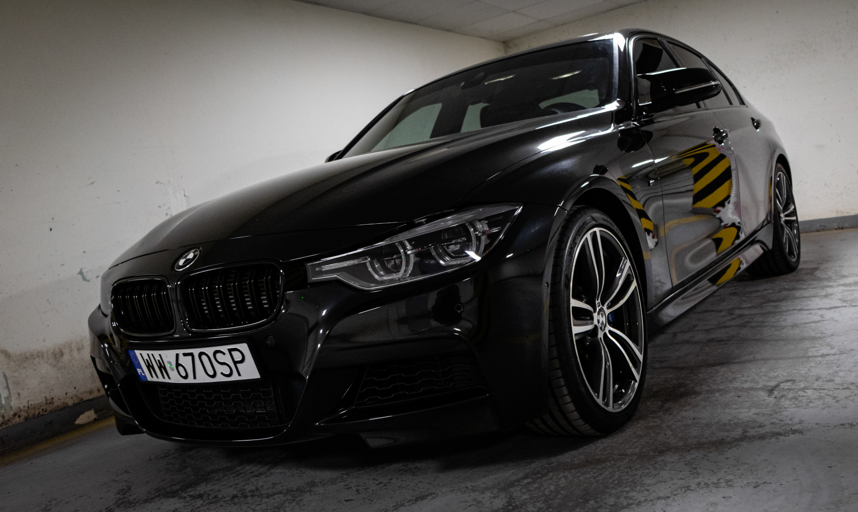

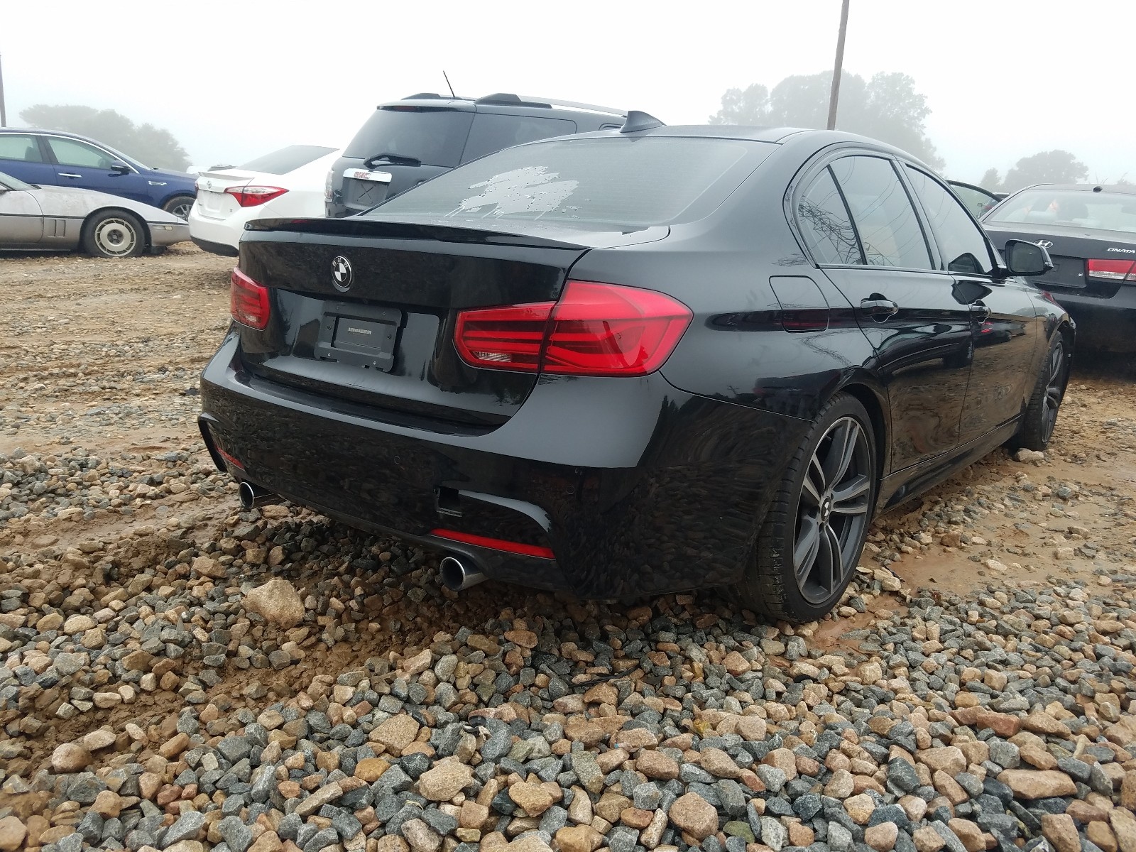

W związku z powyższym przedstawiam wam nowe oczko w głowie ;) na hot fotkach prosto z aukcji :D

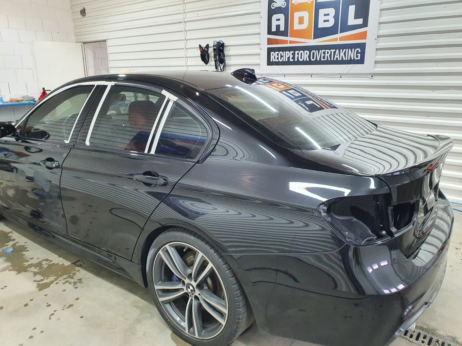

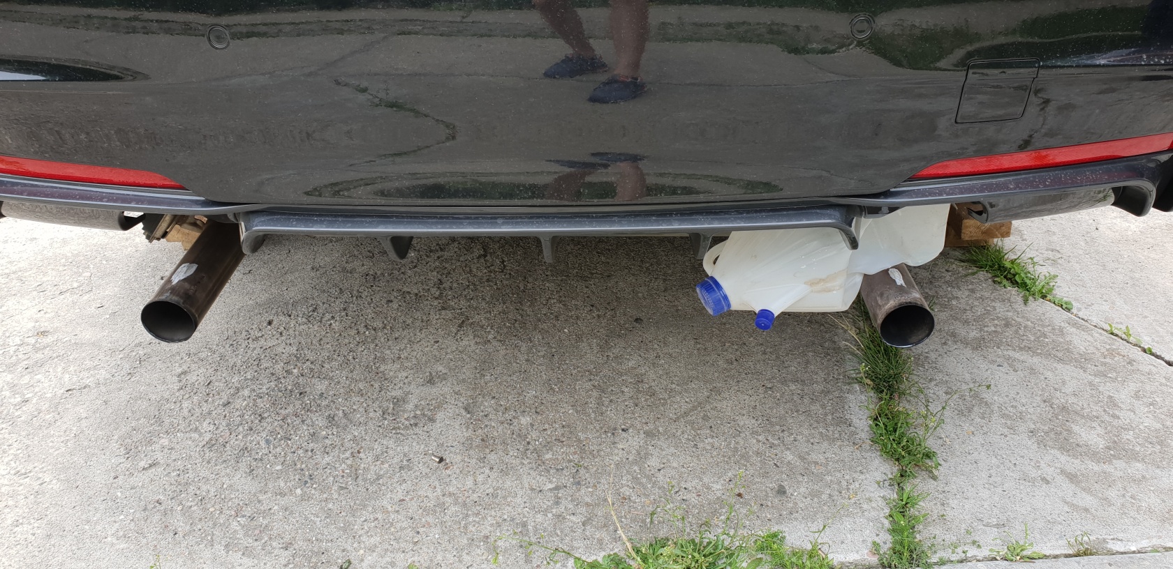

Naprawa:
Pierwszą decyzją do podjęcia była ta dotycząca miejsca naprawy. Na samym początku postanowiłem się skorzystać z usług warsztatu współpracującego z
firmą która pomogła w wyszukaniu i sprawdzeniu samochodu. Ponieważ nigdzie w sieci nie można było znaleźć żadnych informacji ani opinii klientów na temat miejsca gdzie
miałby być naprawiany samochód postanowiłem zadzwonić i porozmawiać z właścicielem o etapach naprawy procesie i technologii którą stosują, dokumentacji z jej przeprowadzenia,
ustalić jak organizujemy części itd. uprzedziłem również że przed naprawą chciałbym przyjechać i zobaczyć swoje auto, omówić uszkodzenia i zobaczyć warsztat i projekty które realizują
na żywo... no i chyba przegiąłem bo warsztat wycofał się realizacji przyszłej usługi :D Nagle okazało się, że nie ma wolnych terminów chodź wszystko było ugadane kilka tygodni wcześniej :P :duh: :shock:
Na szczęście nie ma tego złego co by na dobre nie wyszło :8) :twisted: Mniej więcej w tym samym okresie na YT trafiłem na kanał konkurencyjnej firmy sprowadzającej samochody a tam na serię w której pokazywany jest
materiał z napraw samochodów ich klientów (polecam, fajnie się ogląda a szczególnie materiał ze Sławkiem). Spośród wszystkich warsztatów będących bohaterami serii wyróżniało się jedno miejsce, na które
namiar odnalazłem dopiero w.... komentarzach pod jednym z filmów :) Warsztat nazywa się AACOLOR a jego właścicielem jest wspomniany Sławomir :mrgreen:
czy
Co wyróżniało to miejsce?
- w mojej ocenie - niesamowita wiedza i doświadczenie właściciela
- korzystanie z dokumentacji dot. napraw dla danych marek wg specyfikacji producenta
- dużo odpowiedniego sprzętu dzięki któremu naprawy przeprowadzane są zgodnie z technologią
- pasja do do blacharstwa lakiernictwa i motoryzacji bijąca od właściciela
- pełna dokumentacja techniczna z każdego etapu naprawy zdjęcia i filmy
- procedury naprawy wewnętrzne gdzie ktoś coś wykonuje a ktoś inny odbiera tą pracę
- czystość i schludność miejsca pracy - dla mnie ma znaczenie i świadczy o danym miejscu
Po obejrzeniu paru materiałów ze Sławkiem i rozmowie z nim stwierdziłem że jest to osoba i firma której chciałbym powierzyć naprawę mojego samochodu. :cool2:
Dla mnie nie miejsce które stworzył nie różni się niczym od ASO i wiem, że w tym miejscu będę miał zrobione "jak dla siebie" a cały proces w pełni udokumentowany :twisted:

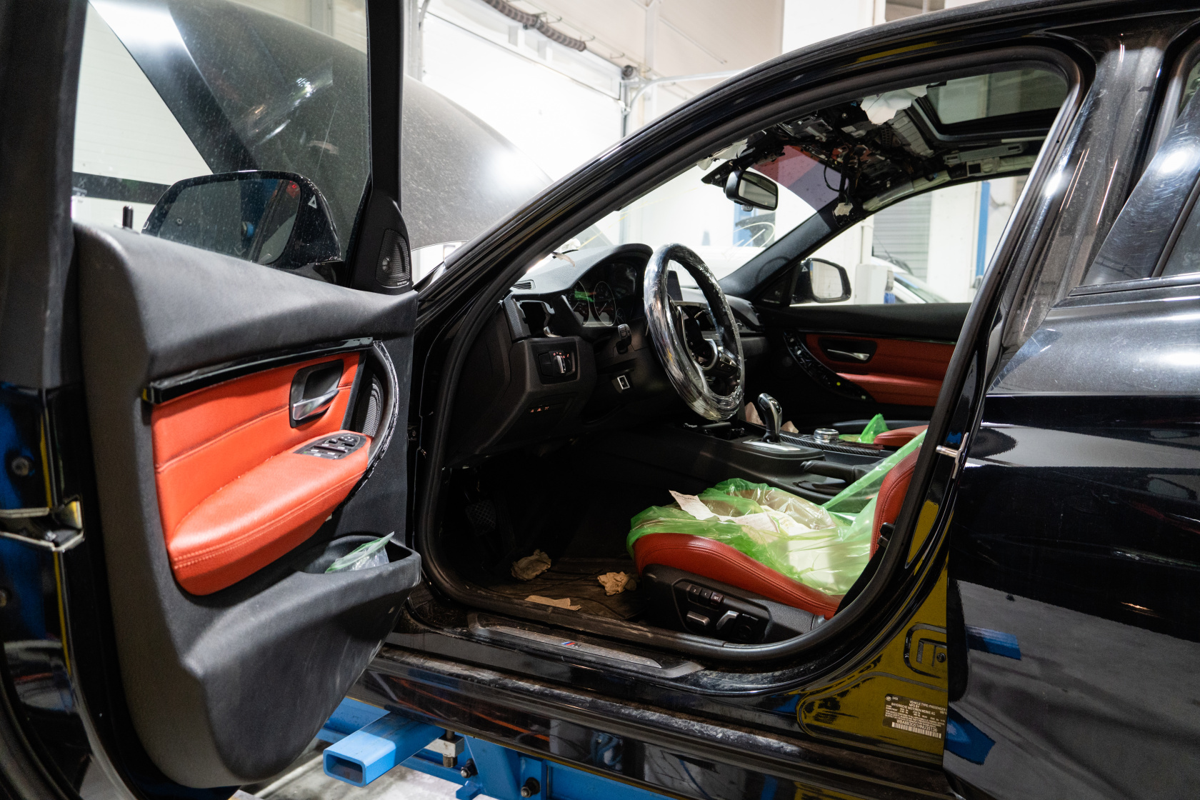

Po wybraniu miejsca i dogadaniu realizacji projektu naprawy mojej 340i wybrałem się obejrzeć samochód i jego uszkodzenia na żywo a także omówić cały proces naprawy. Dodatkowo:
- Podrzuciłem olej (MOTUL 8100 X-cess 5w40 w normie LL01 (w tej normie jest mniej ekologii ale podobno lepiej smaruje silnik) i filtr oleju MHALE - do wymiany aby po zakończeniu prac aby do domu wracać na świeżym.

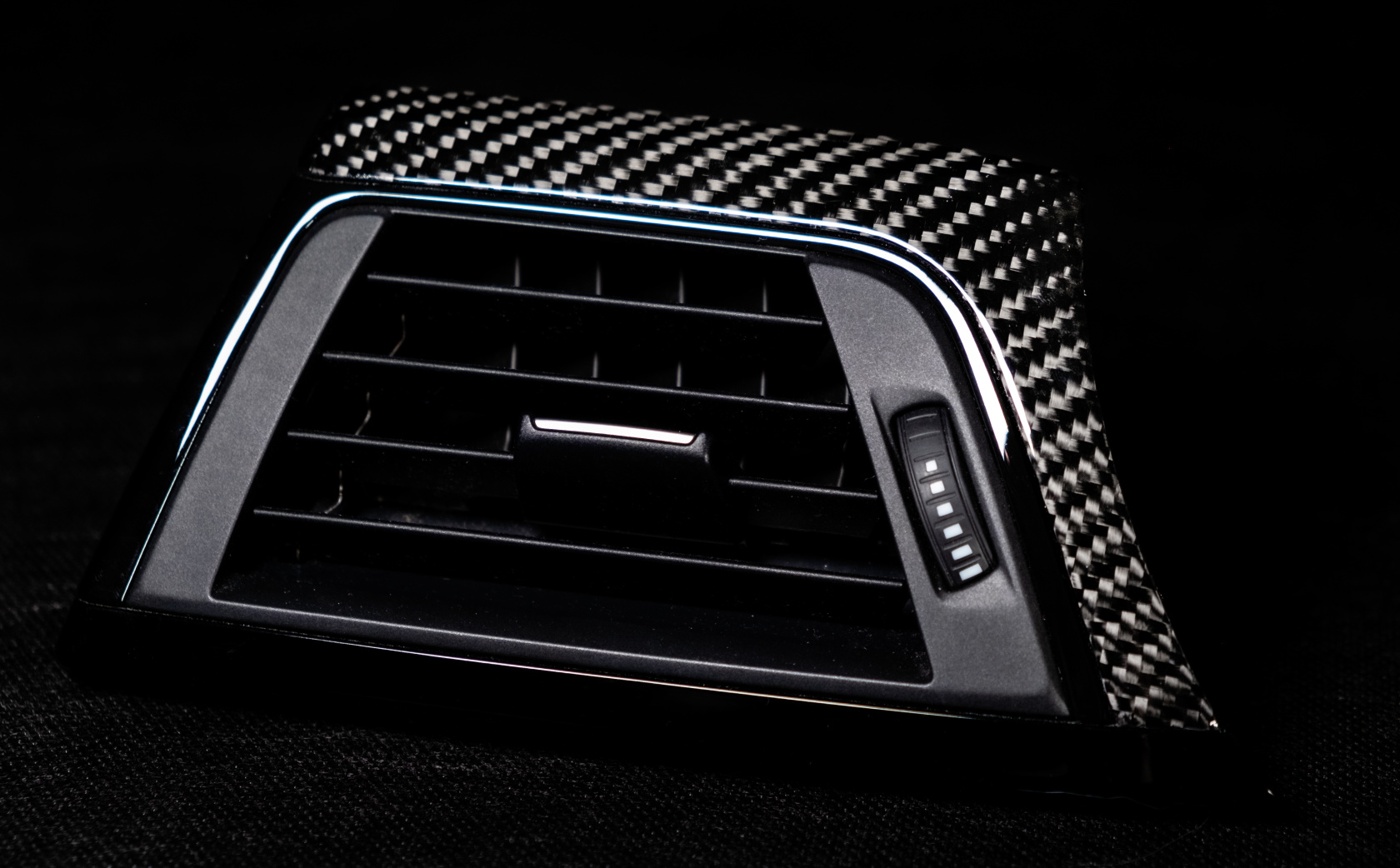

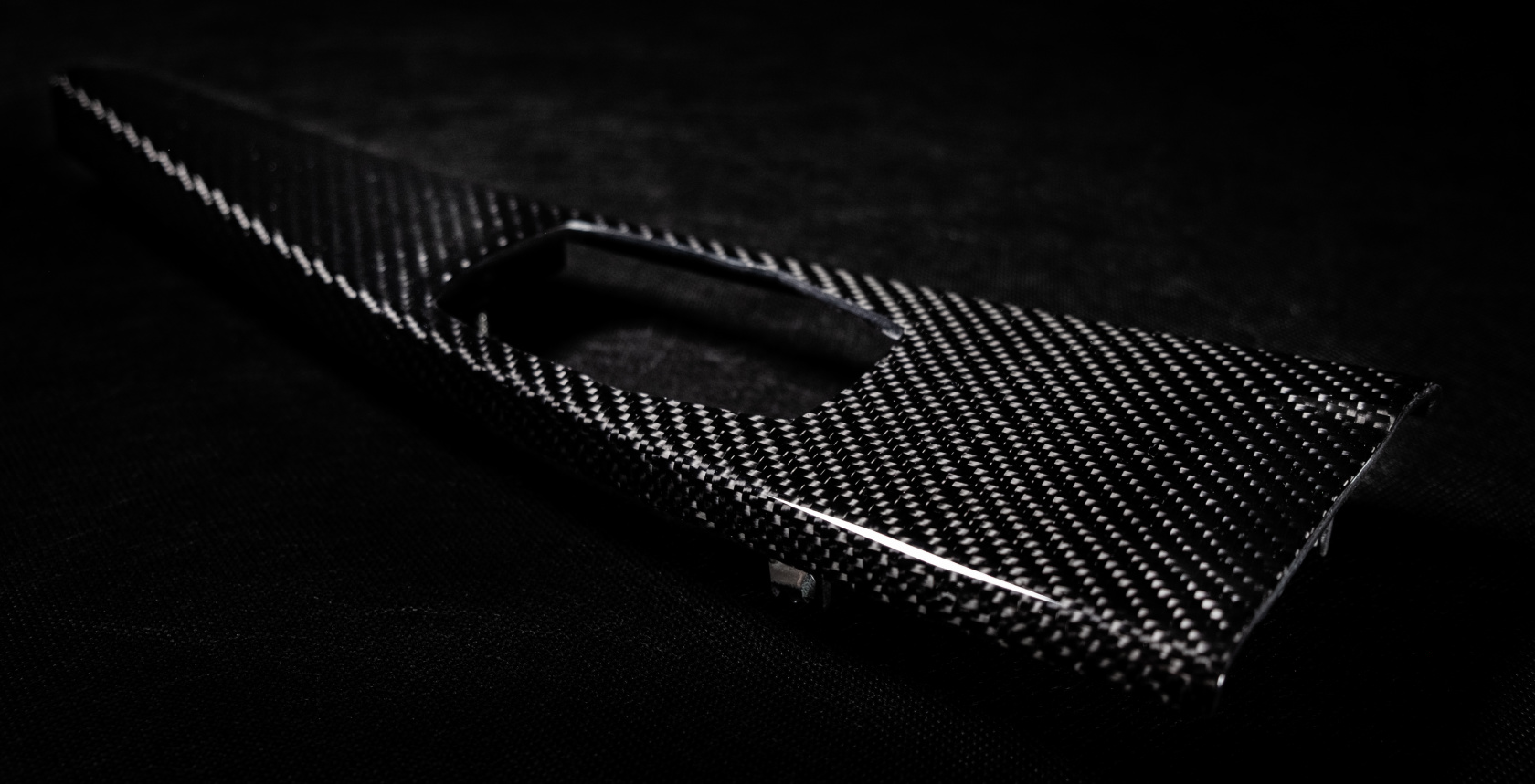

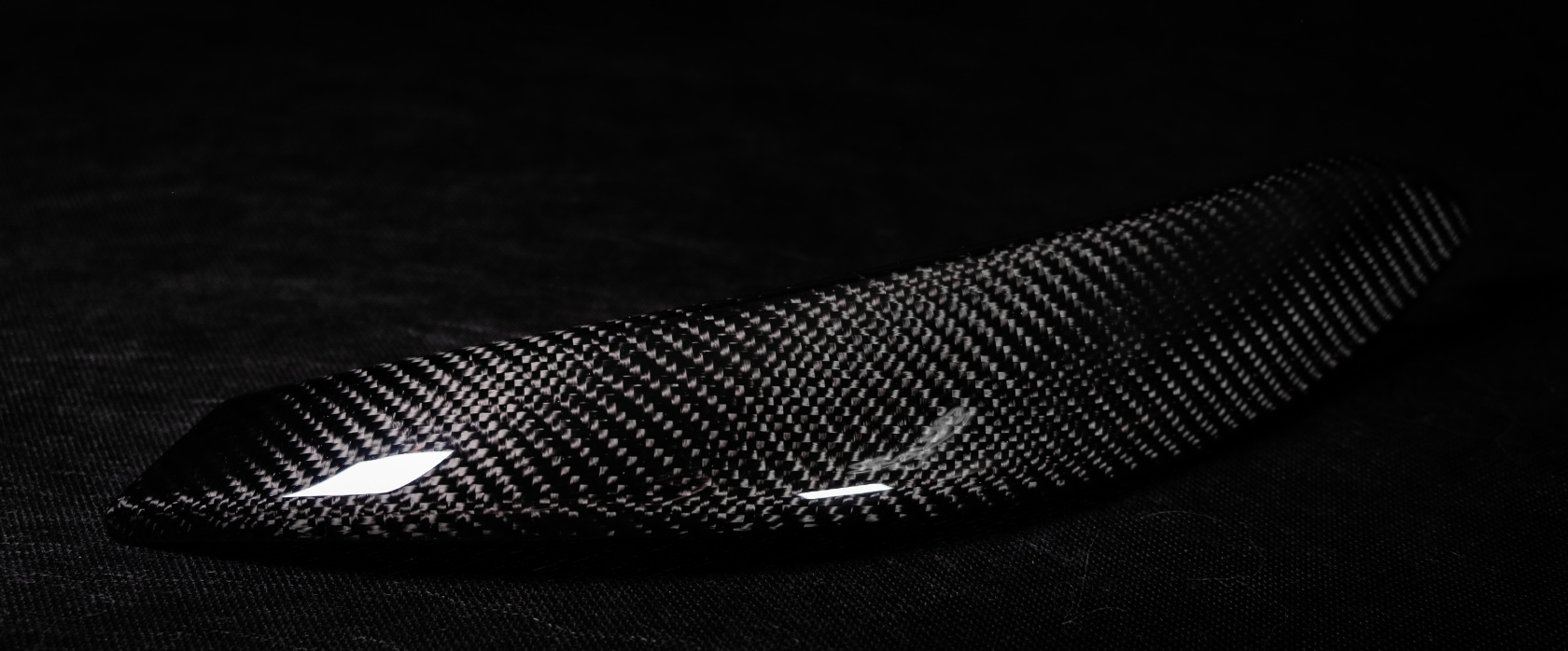

- Zabrałem wszystkie dekory ze środka aby... okleić je prawdziwym carbonem - powiem wam, że efekt ścina z nóg - jest to na prawdę genialny mod :twisted: :mrgreen: :twisted: i niebawem pokażę jak to wygląda :P
Żeby nie zanudzać to tylko po krótce opowiem też o kwestii która wyjęła mi 6 tygodni z życiorysu czyli organizowanie części potrzebnych do naprawy. Proces ten wymagał w cholerę zaangażowania i zdobycia odpowiedniej wiedzy tak aby zakupić części dedykowane do wyposażenia auta i nie popełnić błędu który skutkowałby by tym, że zostanę z częścią nie dedykowaną zakupioną wcześniej a na szybko trzeba szukać właściwej. Przy jednych elementach (np. zderzak) nie wystarczy wiedzieć, że potrzebny jest zderzak M Pakiet - trzeba jeszcze wiedzieć że przy lampach LED/Adaptive LED nie ma spryskiwaczy a jeśli ma się asystenta parkowania albo surround view to zderzak musi mieć odpowiedni stelaż i otwór na dany system/y... przy innych trzeba dojść do tego, że są uniwersalne dla modeli przed i po lifcie a także wszystkich wersji silnikowych (np. sanki zawieszenia) co również nie musi być proste ponieważ czasem te same elementy mają inne numery OE na rynek US i EU a informacji o tym że to ten sam element - brak :evil: - dlatego każdy jeden element trzeba dokładnie przeanalizować pod tym kątem :( To co zyskujemy jednak to możliwość selekcji części i wybór tych w najlepszym stanie spośród wszystkich na rynku.

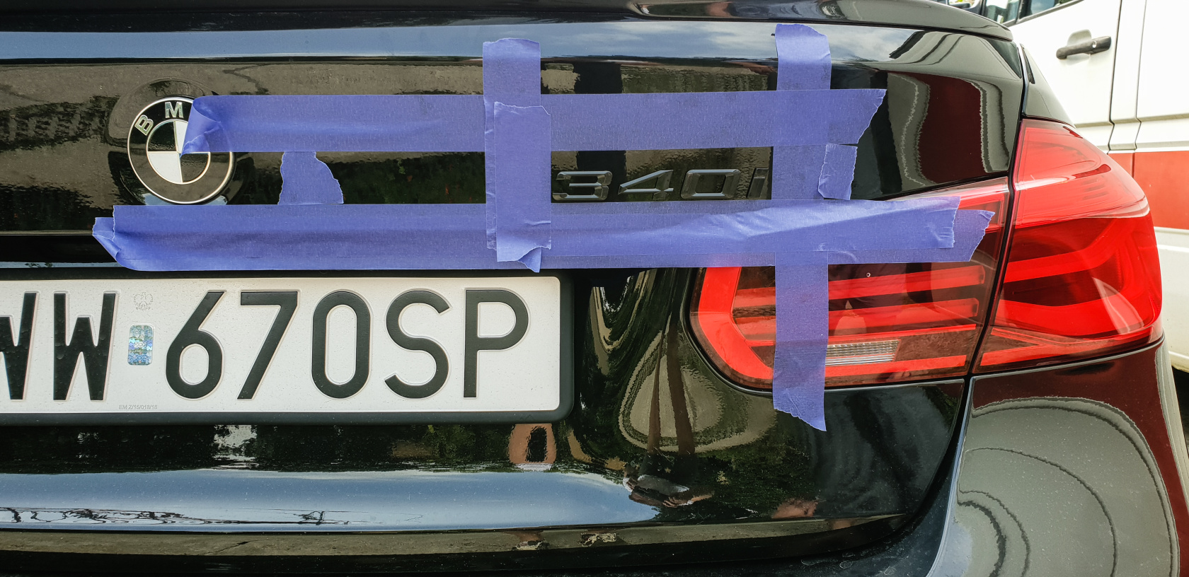

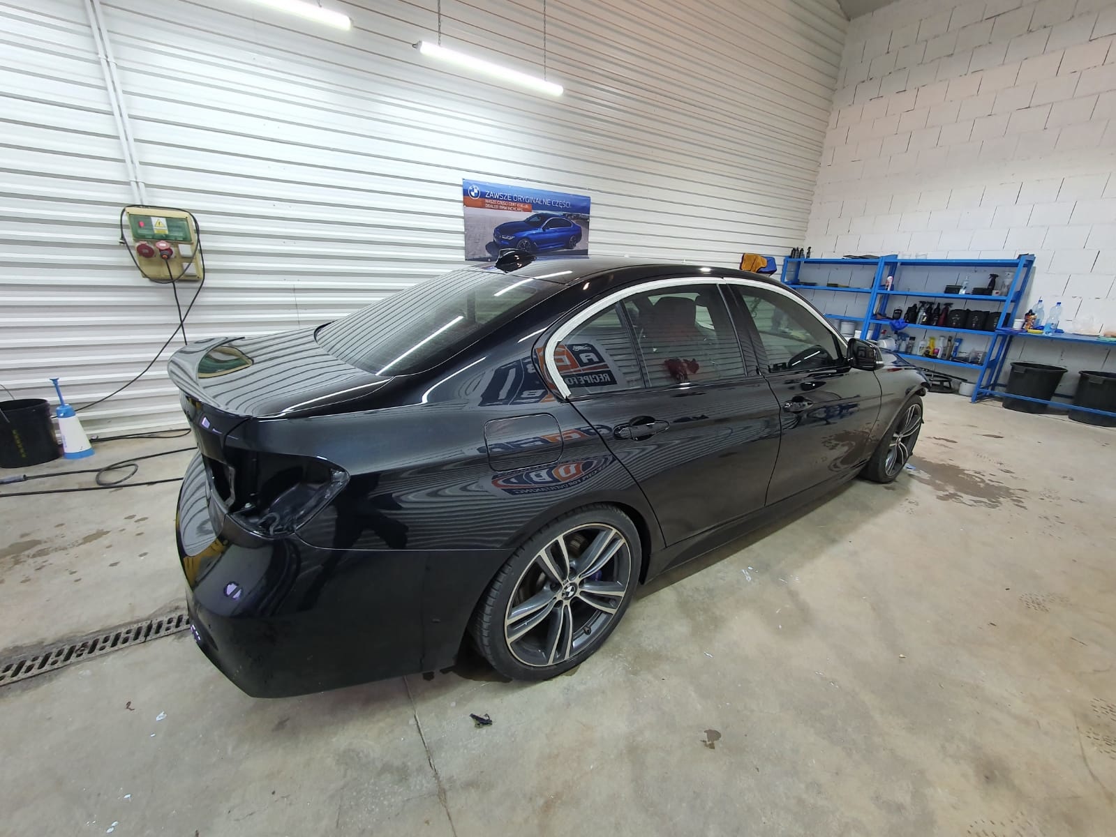

W każdym razie - części zakupione a w zeszłym tygodniu rozpoczęła się naprawa a ja przed chwilą wróciłem z drugiej wizyty gdzie omawialiśmy co zostało do tej pory wykonane oraz kolejne etapy prac i zakres prac. Z wizyty podsyłam kilka fotek :)
Dodatkowo będziemy robić:
- Korektę lakieru + wosk
- Standardowy dyfuzor M Pakiet zamieniamy na M Performance (wyprodukowany w Tajwanie - najczęściej kupowany w popularnym polskim serwisie aukcyjnym :P) + lakierowanie (najprawdopodobniej ciemny szary metalic, identyczny jak standardowym M Pakiet)
- Pełen detailing wnętrza (czyszczenie impregnacja) w sąsiedniej firmie DETALIKA
- Lakierowanie i porządny montaż lotki która zakupionej wraz z autem oraz zakupionych przeze mnie nakładek na lusterka ala M3 look - w kolor nadwozia :8)

Jakiś czas temu wspominałem o obłożeniu dekorów prawdziwym włóknem węglowym, wg. mnie efekt rozkłada na łopatki. Wygląda to na prawdę genialnie. Połysk, głębia koloru, kontrast, 3D czy wrażenie w dotyku na nie porównywalnym do folii poziomie. Kto raz coś takiego widział to już zawsze odróżni prawdziwy karbon od karbonopodobnych folii - POLECAM :cool2: Wykonanie elementów nie było jednak proste ponieważ w przypadku moich dekorów, włóknem nie było pokrywane tworzywo sztuczne (jak to zazwyczaj ma miejsce) a aluminium którego problemem jest to, że "...nie pomalujesz" :mrgreen: a poważnie chodzi o jego bardzo niską przyczepność... natomiast w firmie, w której wykonywałem elementy (INSANE WORKS) wiedzą jak sobie radzić z tym wyzwaniem. Dodatkowo jakość wykonania na najwyższym poziomie dlatego też mogę ją z czystym sumieniem polecić, jeśli ktoś myśli o takich modyfikacjach :cool2:

Dekory wyszły kozacko :cool2:

Ja niestety poczułem na własnej skórze rzecz o której usłyszałem pierwszy raz już w trakcie naprawy. Mianowicie chodzi o to, że ostatnie 10% naprawy potrafi trwać prawie tyle co wcześniejsze 90% :shock: :? Dla zobrazowania przykład dotyczący tylko jednego z wielu potrzebnych elementów do wykończenia.
Kamera boczna lewy front surround view. Samochód naprawiony składany z powrotem. Niestety przewód HSD do kamery został ucięty w trakcie kolizji wiec szukamy brakujący kawałek przewodu z wtyczką. Plan jest taki aby go potem zlutować zaizolować i po temacie - generalnie naprawić.
- Zamówiona wtyczka i 15 cm kabla (potrzebne jest 10)
- Przychodzi wtyczka i 5cm kabla :mad2:
- Kontakt ze sprzedającym i pytanie czy w każdym przypadku 15 cm u niego tak wygląda :cool2:
- Czekamy
- Przychodzi wtyczka i 15cm
- Czekamy na Bimmera który ma zlutować i wyszko podłączyć
- Wszystko zlutowane podłączone, kamera nie działa...
- Diagnozowanie gdzie problem, kamera, kabel czy sterownik (może jakieś przepięcie poszło) okazało się że jednak kabel..
- Aby zaoszczędzić na czasie i mieć pewność że wszystko będzie OK decydujemy że bierzemy cały nowy z ASO (1k za kabelek :P), w ASO nie ma..
- Idzie z Niemiec, ASO wysyła, testowe podłączenie - jest OK
- Oczywiście robimy jak w fabryce :P czyli otwieramy wiązkę wyjmujemy starty kabel niesprawny kabel HSD, wkładamy nowy zamykamy wiązkę - dodatkowy dzień roboczo godzin
- DZIAŁA :D
Całość trzy dodatkowe tygodnie w trakcie których nie można było iść z dalszymi pracami.

Przygotowanie do korekty lakieru:
Samochód miałem odebrać w zeszły weekend ale przez historie jak opisana tudaj przykładowa nie starczyło by czasu na jazdy testowe po naprawie tak więc ostatecznie odbieram w najbliższą sobotę i szczerze nie mogę się doczekać! :twisted: :mrgreen: :twisted:

Auto odebrane ponad dwa tygodnie temu. Wrażenia FENOMENALNE :D :twisted: nigdy nie miałem do czynienia z motoryzacją w takim wydaniu. Odgłos pracy silnika, przyśpieszenie... wciśnięcie gazu przy 150 wbija w fotel tak jak przy poprzednim 320i od zera :P Radość z jazdy w najlepszym wydaniu :cool2:

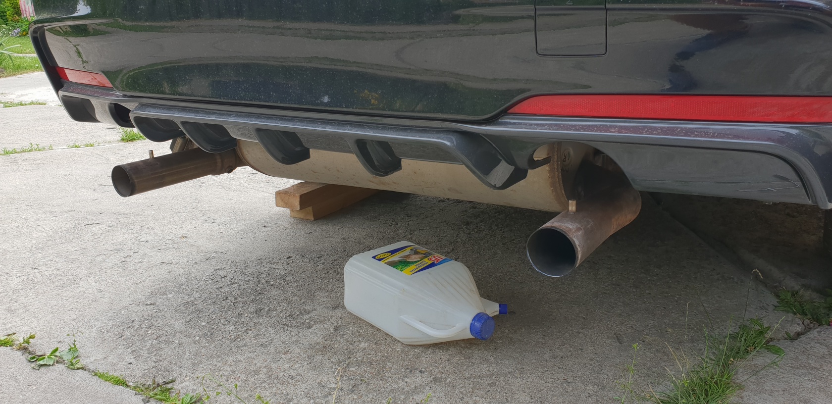

Są końcówki :)
Może wyglądają jakoś tak dziwnie jak małe i odstające od zderzaka ale w realu ładnie wypełniają miejsce w dyfuzorze i są z nim zlicowane. Na docelowej sesji lepiej ogarnę perspektywę :P Powoli szukam tła na jakąś fajną sesję statyczną ale chodzi mi po głowie również dynamiczna (w trakcie jazdy) :twisted:

Ze trzy tygodnie temu przykleiłem czarne emblematy (340i oraz malutka //M ka na błotnikach) które nadały agresywności i charakteru autu. Zdjęcia tego nie oddają ale na żywo robi to genialną robotę. Z odległości wygląda jak by nie miał oznaczeń ale jeśli kogoś zaintryguje auto i podejdzie przyjrzeć mu się bliżej to w rewanżu auto opowie troszkę o sobie ;) W ogóle czarne dodatki na czarnym samochodzie są kompletnie niewidoczne. Musi być ich na prawdę dużo aby patrząc na auto odnieść wrażenie że jakiekolwiek są :shock:
