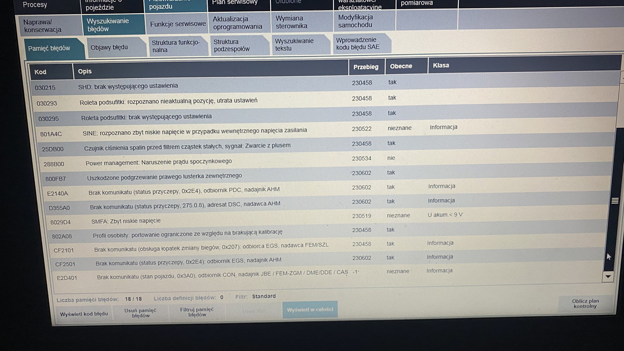

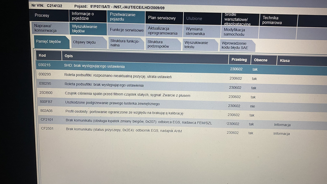

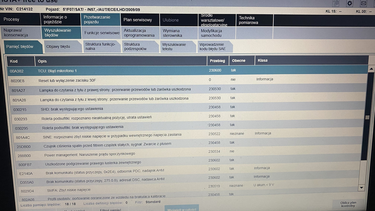

Przeskanowałem ISTA i mam takie błędy:
Po wykasowaniu pozostały takie:
Błąd od DPF i rolety przeciwsłonecznej już był wcześniej wiec nie ma to raczej wpływu na mój problem.
