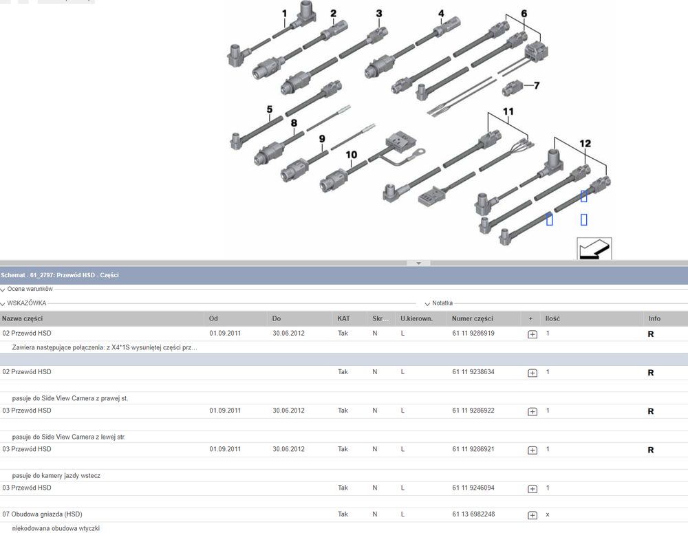

Macie moze jakiś kontakt lub informacje skąd wziąć kable HSD do zarobienia na oryginalnych wtyczkach z ASO? Niestety ale w aso sama wiązka kamery side view to ponad 1000zł gdzie wtyczki to jakies 40zł.
u chińczyków kable 6,5m HSD pod kamery bmw są po 380zł za sztukę
tutaj akurat opisują ogólnie co zrobić i jak się z nimi obchodzić. Skoro bmw sprzedaje same konektory do kabli HSD to ktoś musi produkować te kable
jestem na etapie doposażania w Top View i wydawać 1200zł u Chińczyków na gotowe cztery kable mi się nie widzi. Nie wspomne o kosztach kabli w bmw. Podzwonię po hurtowniach i zobaczymy może ktoś na coś wpadnie
W UK kabel Fakra HSD można kupić 22m za około 110zl który pasuje do złączy USB HUB Itd. natomiast problem się zaczyna robić przy kamerze cofania. Z jednej strony zwykle złącze fakra hsd uniwersalne a z drugiej strony kamera BMW gdzie chyba BMW ma jakiś patent na wyłączność samego złącza, przynajmniej tak mnie się wydaje i nie sprzedają osobno wtyków do kamery także ta opcja od chińczyków za 1200zl za 4x 6,5m nie jest zła opcja bo już są z wtykami kamer...

Odswierze temat bo sam rozglądam się za takim kablem. Najlepiej sama wtyczkę przy kamerze w zderzaku. Czy ktoś wie gdzie taka dostać?
ASO, ebay, allegro, szrot ?
W ASO tylko cała wiązka 1800 zł na allegro znalazłem tylko 1 sztukę ale 1300 na eBay nie widziałem zostaje tylko szrot dlatego też pytałem.   A wiecie może gdzie znajduje się ten moduł do którego wpina się ten przewód? Wiadomo jeden do kamerki w zderzaku a drugi koniec do modułu. Gdzie go szukać w f30?

A moduł jest tutaj:
GR_EO_F30_65_0009

A moduł jest tutaj:
GR_EO_F30_65_0009
Dzięki za informacje lokalizacji modułu. Link który przesłałeś już oglądałem niestety nie było tam tej wtyczki która mnie interesowała.  Jednak udało mi się kupić oryginalny przewód na grupach które obserwuje. Tak czy inaczej dzięki za pomoc

Z jakiej strony korzystałeś że znalazłeś zdjęcie lokalizacji modułu? Wiem że TIS już jest niedostępny
To ja nie wiem jak, bez problemu znalazłem możliwość zakupu na stronach typu 'B' oraz w ASO gdzie podałem numery częsci.
Nie masz poprawnej wiedzy. Zdjęcie jest z TIS.
Podeslesz linka?

11 godzin temu, ziomekthx napisał(a):
Podeslesz linka?
newtis.info
Na upartego mozna dorobic koncowke kabla z wtyczka byle jaka na cztery piny. Jak nie pasuje to spilowac zabek i wejdzie. Nawet wejdzie bez obudowy wtyczki. Tylko trzeba dokladnie ustalic ktory kabel idzie na ktory pin, bo tu niestety nie ma reguly. Te wtyczki wystepuja w kazdej marce, wiec pewnie mozna taki kawalek kabla dostac za grosze. Aczkolwiek lutowanie tych cienkich przewodzikow jest wyzwaniem. ?
W dniu 29.11.2024 o 07:37, luk_byd napisał(a):
newtis.info
Wchodzę na tą stronę i jest info że zamknięta. Jedynie co to trzeba płacić
Zrobione. Działa ale obraz jest troszkę bledszy od kamerki z prawej strony
Wyslij mi swoj adres email na pw
