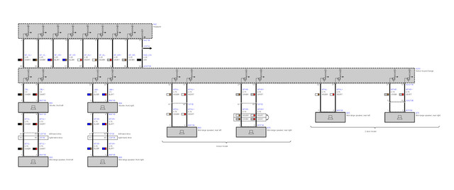

Witam. Podłączył może ktoś już subwofer i wzmacniacz w f30 ze standardowym nagłośnieniem?. Sygnał będę brał z głośników tylnych drzwi do RCA konwentera i do wzmacniacza. Subwofer narazie w skrzynce ale docelowo zrobiona będzie skrzynka dopasowana w lewym boku w bagażniku. I pytanie moje skąd ciągnąć prąd znaczy plus akumulator i minus masa ale trzeci kabekek do włączania i wyłączania wzmacniacza żeby nie ciaglo prądu 24h tylko w momencie otwarcia auta. Może ktoś ma inne rozwiązania. Z góry dzięki
Podłączenie RCA.....
Schemat elektryczny ......... Wyjście audio
https://www.newtis.info/tisv2/a/en/f30-320d-lim/wiring-functional-info/body/audio-mode-video-mode-navigation-telephone-most-ring/sound-output/stereo-speaker-system/H2M5opL5
Pinów szukasz w lewym słupku B.....X8*1B
https://www.newtis.info/tisv2/a/en/f30-320d-lim/GNtUyWad
https://www.newtis.info/tisv2/a/en/f30-320d-lim/1VnXbUces5
i w prawym słupku B.......X9*1B
https://www.newtis.info/tisv2/a/en/f30-320d-lim/GNiMIgxd
https://www.newtis.info/tisv2/a/en/f30-320d-lim/1VnXTOQGnT
W kości X8*1B masz pin nr. 40 ( to jest PLUS koloru biało - czerwonego ) , oraz pin nr. 41 ( MINUS , kol. biało - brązowy )
Kość X9*1B ,pin nr. 40 ( PLUS , kol. biało - czerwony lub szaro - czerwony ) oraz pin nr 41 ( MINUS , kol. biało - brązowy lub szaro - brązowy )
Podłączenie przewodu do pobudzenia wzmacniacza RAD_ON

Panowie a ja chciałbym sie wpiąć w przewody od glosnikow pod siedzeniami bo wyczytalem zeby wlaśnie stamtąd brać synał ponieważ jest nie obciety a z tylnych glośnikow moze bardzo zniekształcać. Do glośnikow idzie kostka z czterema przewodami podpowie mi ktoś w ktore przewody sie wpiąć zeby przechwycić sygnał do wzmacniacza?
Jaki masz rodzaj sprzętu , podaj numer wyposażenia bądź nazwę .
Na schemacie elektrycznym nie widzę aby do Wooferów szły cztery kable . Kość od tych głośników jest rzeczywiście czteropinowa , lecz wykorzystane są tylko dwa piny.
Oczywiście te przewody lecą do tyłu , do bagażnika/wzmacniacza. Myślę ,że przy samym wzmacniaczu należało by się wpiąć? Jak wiesz jakie są kolory tych przewodów przy Woofer to podaj je.
Jest to podstawowe audio w f31. z prawej strony do glosnika pod siedzeniem dochodza pin1- cienki niebiesko brazowy pin2 - gruby niebiesko brazowy pin3 - gruby niebiesko czerwony pin4 - cienki niebsko czerwony. Z lewej strony pin1 - cienki czarno brazowy pin2 - gruby czarno brazowy pin3 - gruby czarno czerwony pin4 - cienki czarno czerwony.

Tak naprawdę możesz też się podpiąć pod te cienkie przewody..... są to przewody zasilające głośniki średnio tonowe w drzwiach . Jest to odbicie lustrzane w/w przewodów.
