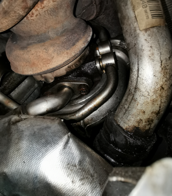

Masz rację w sumie co do Turbin. Dałem auto na diagnostykę O to zdjęcie jak spocone jest turbo to jest przyczyną??? Sprawdzili też gładzie cylindrów delikatne zarysowania są. Zdjęcia Turbin

Masz olej nawet na zewnątrz turbin. Masakra, wypadało by wyjąć turbiny, wymienić wszystkie uszczelki, oringi, sprawdzić też czy spod pokrywy zaworów nie cieknie.
No i jak trzeba to regenerować albo wymieniać turbiny. Jak masz chwilę to zobacz czy w intercoolerze nie masz przypadkiem powodzi, pewnie też trzeba będzie wyjąć i wymyć w środku.
Olej lubi też cieknąć z obudowy filtra oleju, cieknie po całym silniku, wszystko jest upaprane i ciężko stwierdzić skąd to leci. Warto też wymienić oringi pod elektrozaworami vanosów, groszowa sprawa a też potrafią przeciekać. Downpipes masz w bandażach? Jak nasiąkną olejem to może być nieciekawie.
Panowie problem rozwiązany po regeneracji Turbin wymianie wszystkich uszczelek na nowe przestało dymic autko jeździ aż miło :) dzięki wszystkim za odpowiedzi i pomoc ! :)
