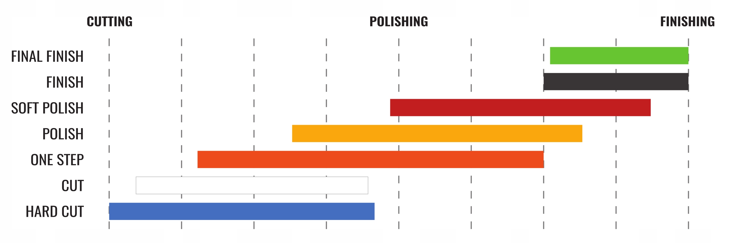

Według tego rysunku , pad finiszowy to zielony lub czarny, w zestawie który chce kupić najdelikatniejszy jest czerwony. Czy muszę dobrać jeszcze jakiś finiszowy pad?
Warto mieć na wszelki wypadek , ale na DA9 z tego co widzę, to raczej pracuje się na padach twardych , ew. średnio twardych zarówno przy one stepach i AIO, a nawet padach mikrofibrowych. Wszystko zależy od lakieru i pasty oraz osiąganych efektów. Obadaj filmy MX Nowicki o polerowaniu maszyną DA i o doborze padów pod DA. Wiele rozjaśni. Mi pomogły...
