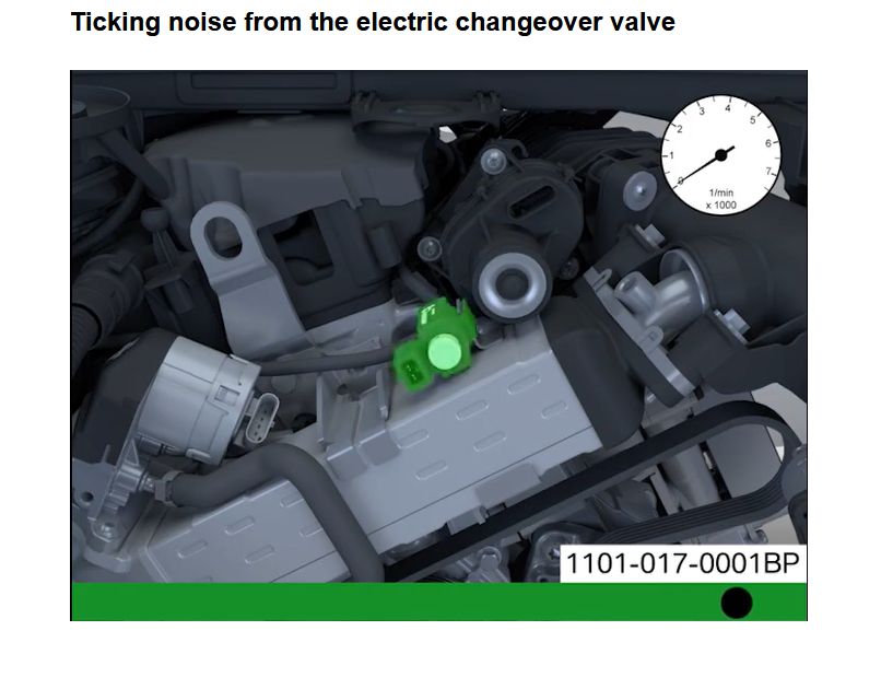

Sprawa dotyczy BMW F30, 2014 320D XDrive (98 tys) Po wyłączeniu silnika, za każdym razem spod maski wydobywa się dźwięk przypominający bardzo szybkie stukanie. Dźwięk trwa ok 5 sekund po czym ustaje.
Szukałem sporo i wyczytałem że bardzo podobny dźwięk zdarza się przy usterce elementu „valvetronic motor” w silniku. Tylko wtedy dźwięk pojawia się nie po wyłączeniu silnika a przy otwarciu / zamknięciu samochodu za pomocą pilota i centralnego zamka. Tu przykład:
W moim przypadku dźwięk, mimo że brzmi podobnie, nie ma związku z centralnym zamkiem czy drzwiami a słychać go wyłącznie po wyłączeniu silnika. Załączam gdyby ktoś miał ochotę posłuchać ;-) https://www.dropbox.com/s/dumd22nurjuendb/IMG_0068.mov?dl=0
Z góry dziękuję za sugestie co może być przyczyną i jak to ew. potwierdzić.
Bingo! Bardzo dziękuję za pomoc. Przyłożyłem palec do elementu i wyraźnie stuka z tego elektrozaworu. Koszt 91 zł i łatwy dostęp, więc możne nawet sam pokuszę się o wymianę.

Możesz powiedzieć od czego był ten elektrozawór bo mam identyczna sytuację a linki już wygasły
Kolega mógłby podzielić się wiedzą czy wymiana tego elementu pomogła

To ten:
