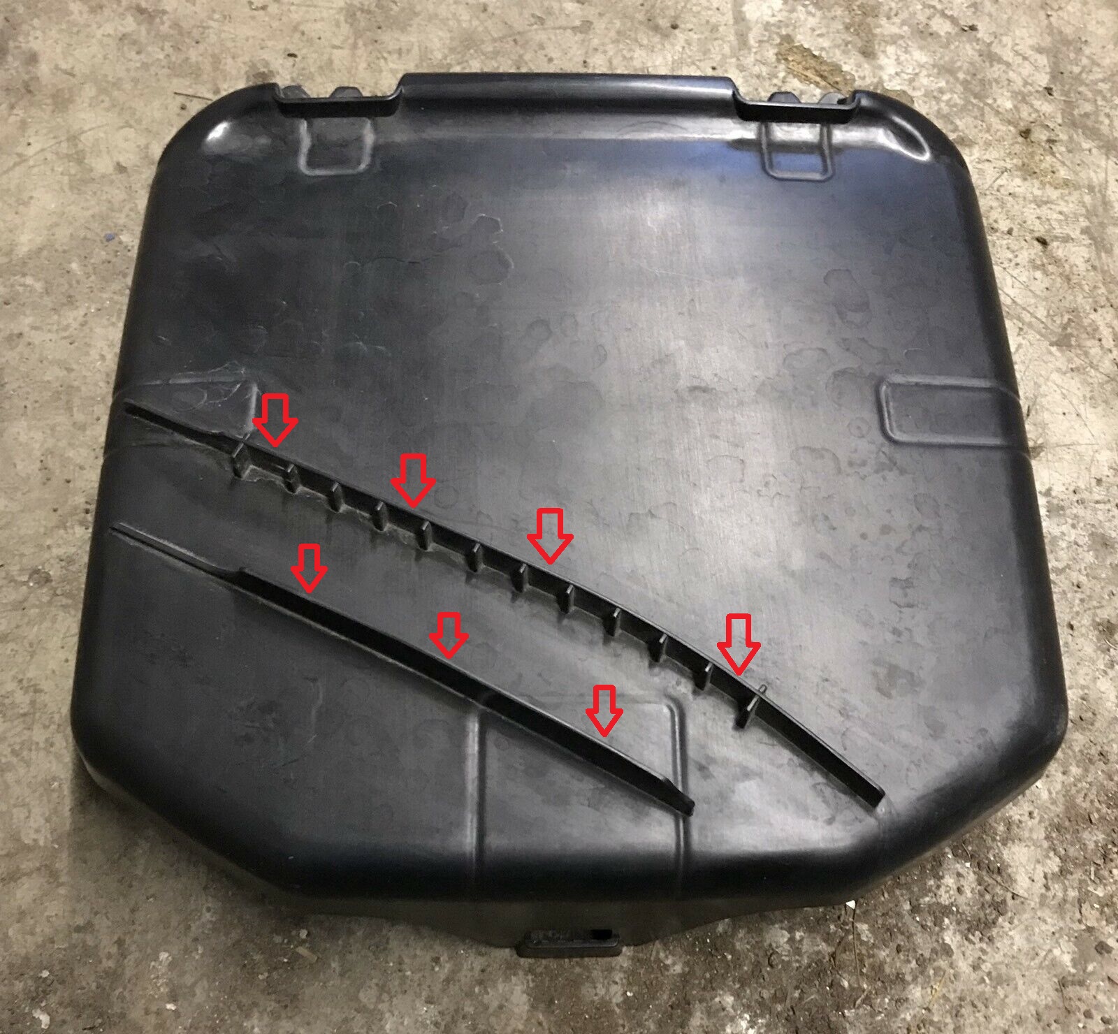

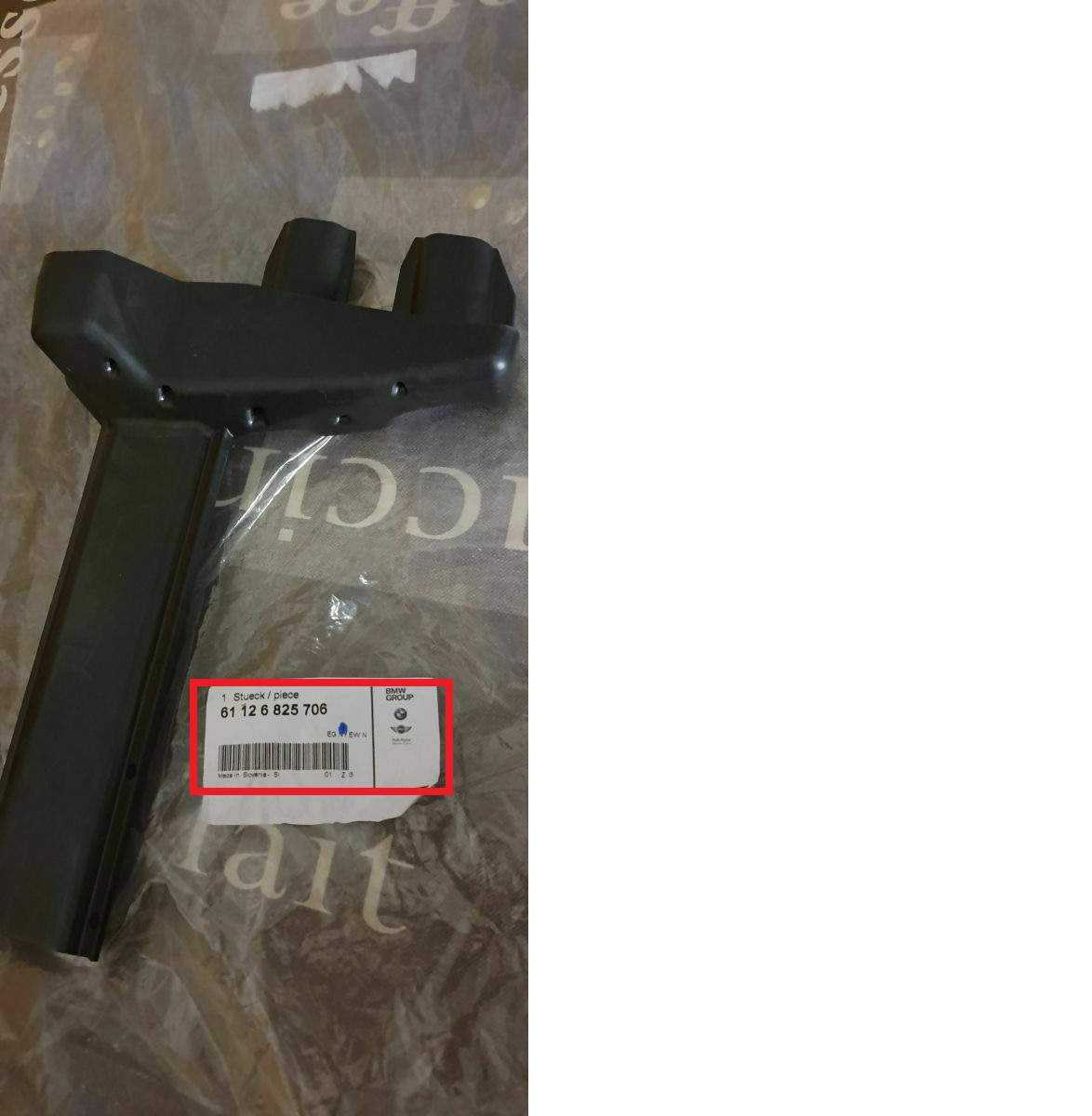

BMW zmieniło pokrywę filtra kabinowego oraz poprawiło odpływ wody , poniżej numery części :
Pokrywa skrzynki filtra Nr 4 : 64319184010 oraz Nr 14 : 61126825706
Na pokrywie filtra kabinowego znajdują się dodatkowe elementy " odprowadzające wodę " - zdjęcie poniżej
Dodatkowo zamontowane sa elementy odprowadzające wodę

Wczoraj byłem w serwisie.Cała operacja polega na wymianie dekielka filtra kabinowefo i dołożeniu z boku rynienki odprowadzającej wode.Wszystko trwało ok 2h,łącznie z inspekcją całego auta.
