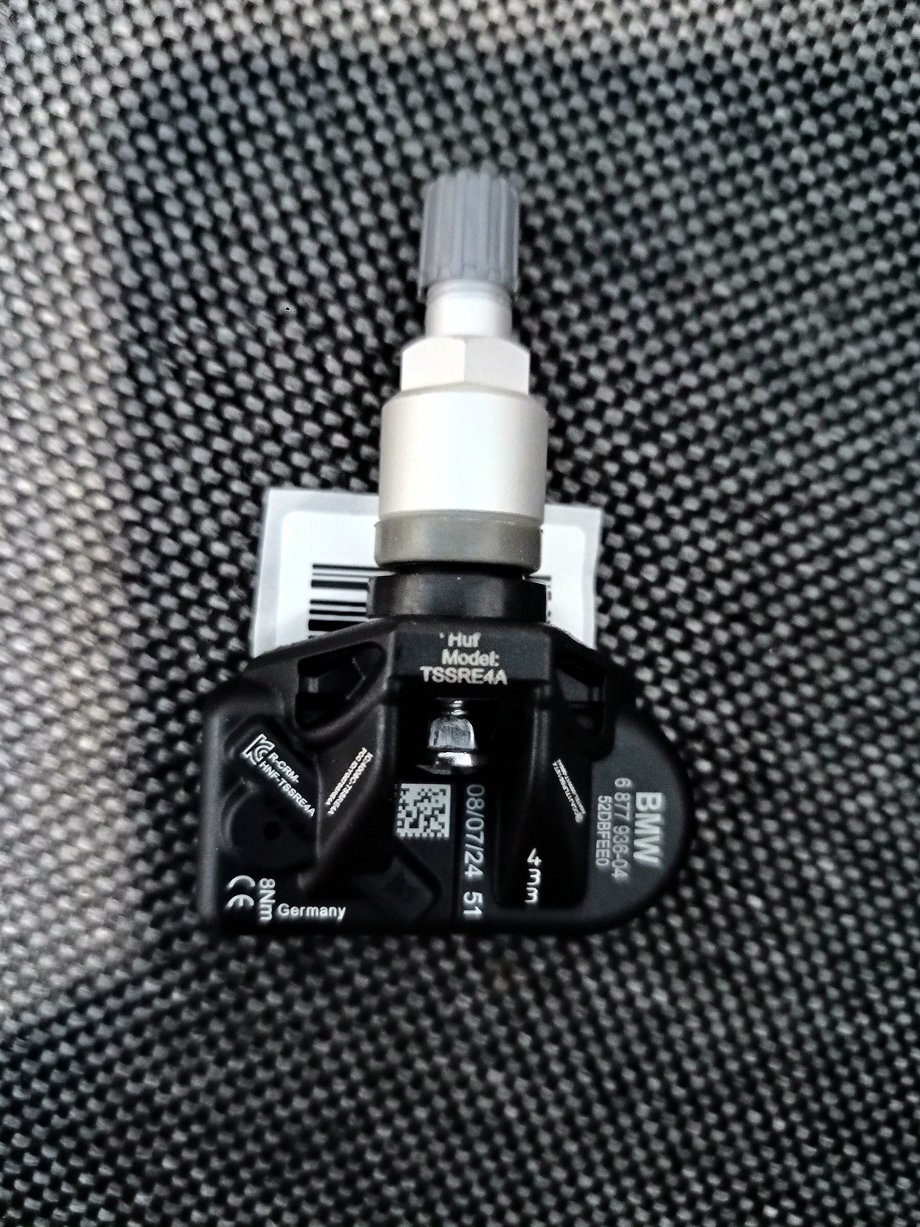

114 za 4…? to niezle…
fabrycznie mam czujnik z dokladnie tym samym numerem czesci zalozony ale troche inna czcionka jest, ten z foto wyglada wlasnie troche na taka chinska podjebke 🙂
szkoda ze dopiero na wiosne, bo ja planuje na zime zakladac i chcialbym zeby obylo sie bez programowania dodatkowego

Nie trzeba ich programować, tak pisałem cena śmieszna na Ali średnia z opinią 5.0 tak więc myślę że będzie ok..
Opublikowano (edytowane)
poszedlem w twoje slady... zamowilem ale troche inne... *937... (czyli takie jakie sa podane w katalogu czesci... fabrycznie w oryginalnych felgach mam *936... ktorych w katalogu nie ma, dziwne...)
po ~5km od zresetowania zlapaly sygnal i wszystko dziala poprawnie... mam nadzieje, ze nigdy nie pekna w pol albo nie wystrzelaw kosmos... poki co, chyba moge polecic 🤪
