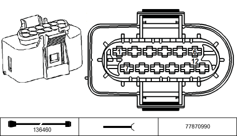

Sprawdź rezystancje przewodu sygnałowego, może ma przerwę

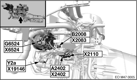

Zacznij od kości wchodzącej z przekaźnika ,X2402
H2trbEm5
PIN nr. 12, przewód koloru fioletowo- białego
CUq8PwVw

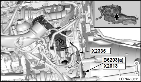

Przewód z kości X2402 dochodzi do kości X2335
FJ4sJGEp

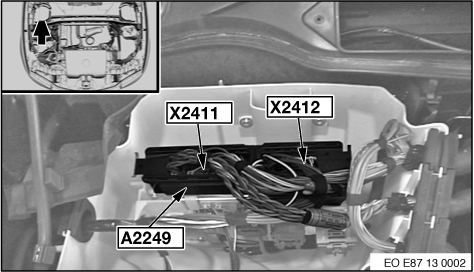

Z X2335 dochodzi do jednostki sterującej DDE do kości X2411
FpCAdnZE
PIN nr. 16
CU1DqlP6
