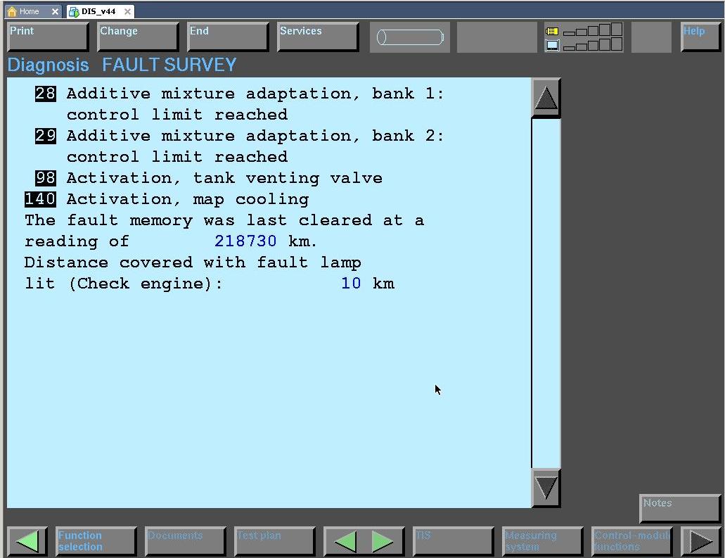

Niestworzone już rzeczy mechanicy mi diagnozowali. Po tym jak stałem się posiadaczem DIS'a nie daję sobie wciskać tych herezji wystarczy dobrze wgłębić się w podane informacje o przyczynie usterki i zazwyczaj szkodnik wytropiony.
Przykład
28,29 - nieszczelności na kolektorze ssącym
98 - wymieniony zawór tutaj dodam zakupiony w CN drugi rok jest ok
140- termostat wymieniony na ten z M67 88C zamiast 105C i nie wpięty emulator grzałki termostatu
