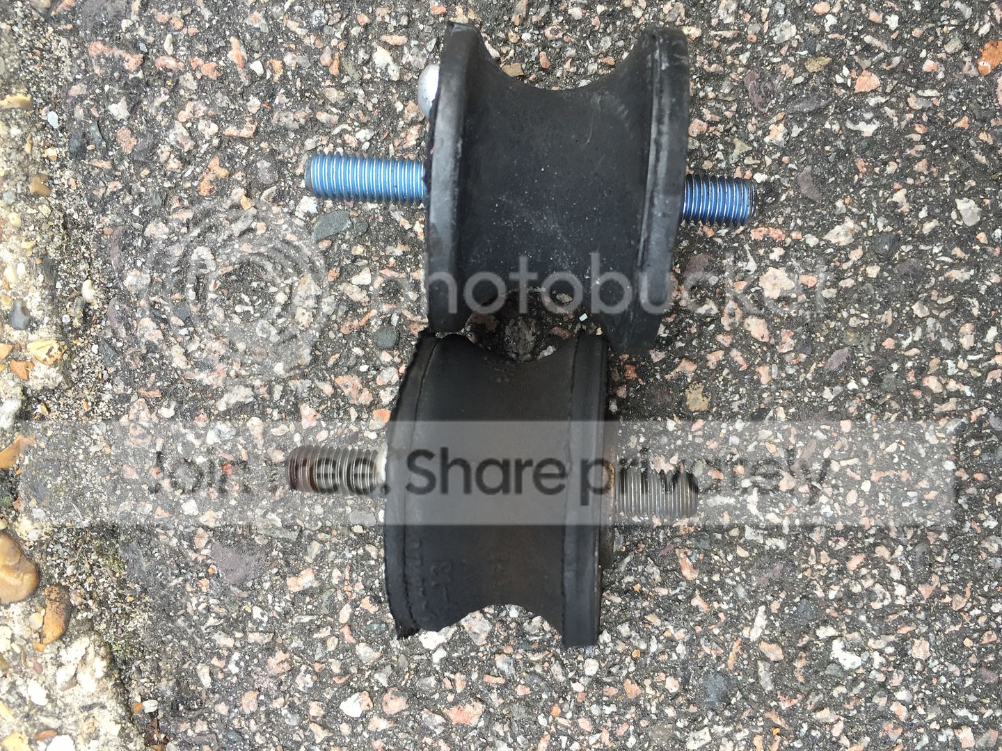

Poduchy silnika wymienione na Lemfordery. W środku widać lekką różnicę, ale nie tyle w drganiach (nieznacznie), co podczas jazdy po nierównościach. Same poduchy wyglądały dobrze, 2-3 mm niższe niż nowe. Jeśli numer na poduszce odpowiada dacie produkcji to musiały być wymieniane niedługo przed zakupem auta przeze mnie czyli ok. 5 lat temu. Poduszki skrzyni (automat) były w gorszym stanie i też wymienione na Febi. Po ich wymianie nie zauważyłem żadnej różnicy. Problem nadal pozostał bo nie wierze, że ten silnik tak ma pracować. Pewnie obstawiacie koło pasowe ale zanim to to zapytam o inną możliwość: czy w jakiekolwiek sposób pompa wtryskowa mogłaby wpływać na taką pracę? Pytam bo na tym forum wyczytałem (kolega Czarek_88), że:
