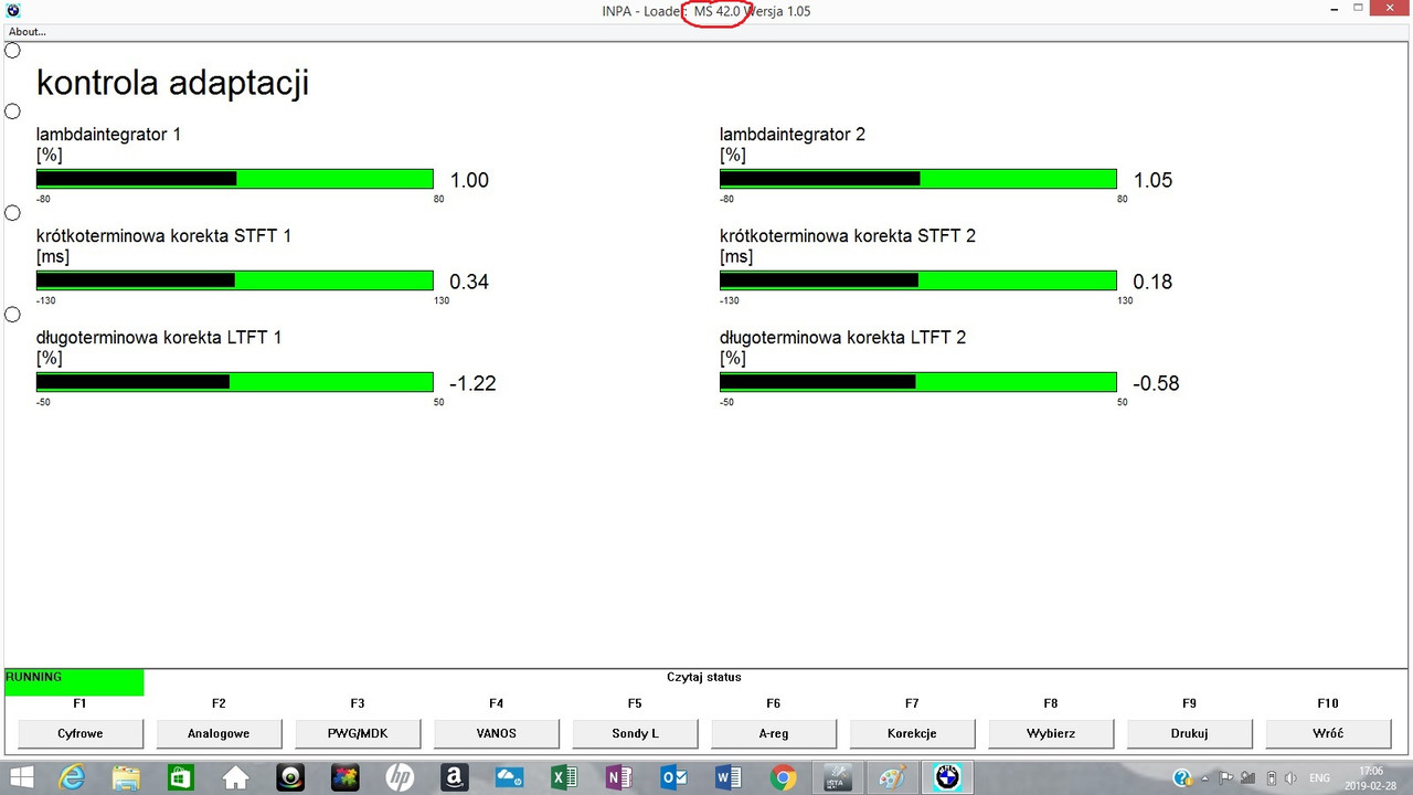

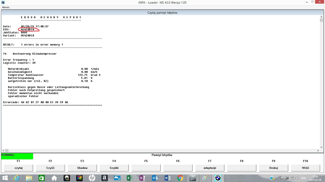

Ktoś tu ciekawe historie poopowiadał widzę, m54b24? Z e60? Hmm, można prosić o coś co to potwierdza? Ja tu widzę zgoła inne rzeczy:
Gdzie tu jest sterownik z e60? Co to za herezje? Ładnie poniosło Twojego "fachowca".

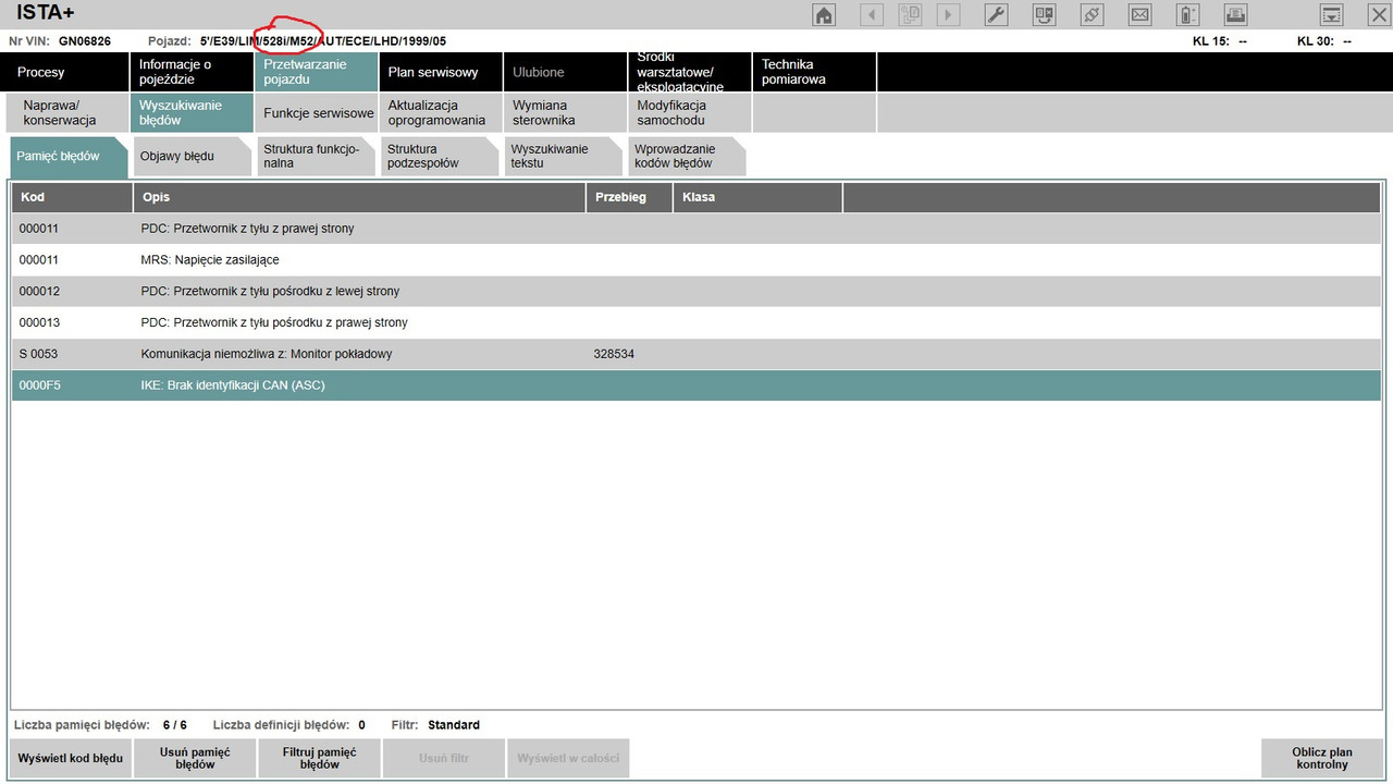

to tak w temacie ekspertyzy komputerowej:
Chyba po to się bierze doradców za duże pieniądze, żeby takich sytuacji unikać ale co ja tam wiem :?
Wyglada na to ze i jeden i drugi fachowiec sie nie znaja :)
To tak w ramach przestrogi dla innych w temacie forumowych znawcow
Co do auta to dalej jezdzi, dalej jest zamulone i dalej nie wiadomo co dokladnie siedzi z osprzetu, ale temat olalem juz dawno, zeby sobie nie psuc krwi. Jak silnik padnie to pojdzie full swap 2.8, na szczescie przez ten czas juz wiem co nieco i nie dam sie zrobic drugi raz.
