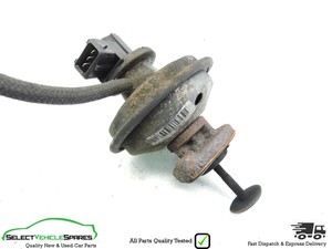

Czy błąd masy powietrza może wynikać z wadliwego EGR? U mnie w samochodzie EGR wygląda tak:
https://i.ebayimg.com/images/g/oOAAAOSwWflaO8mw/s-l300.jpg
Dodam, że wykręciłem go i wyczyściłem, był na nim tylko delikatny nalot, który schodził po delikatnym przetarciu szmatką, nie był zasyfiony. Po przejechaniu może z 100km problem znów powrócił.
W środę mam wyjazd, więc jest to w miarę pilny temat.
Czy ten EGR da się jakoś pomierzyć itd czy tylko wymieniać i jeśli to nie to to wymieniać kolejne częśći? Bo jako tako to rozbieralny nie jest.

Raczej to nie to. Odpięty przepływomierz - bez zmian, odpiąłem EGR i zaślepiłem wężyk podciśnienia - albo to przypadek i auto znów chwilowo odzyskało moc, albo znalazłem winowajcę. Bo póki co auto jeździ normalnie. Także podejrzewam EGR do wymiany. Druga kwestia czy wymieniać EGR (400zł) czy go zaślepić i wyłączyć programowo. Auto z DPF

No i wymieniłem EGR na nówke sztuka Pierburg. Zrobiłem 200km (większość autostrada) i w drodze powrotnej do domu auto brak mocy.. znów błędy EGR. Nie mam już sił.

No musi pracować, tak jakby okresowo coś się zawieszało. Trochę żałuje kupna nowego EGR, bo nic się nie zmieniło.. a już myślałem że będzie ok. 400zł w błoto :D :D
