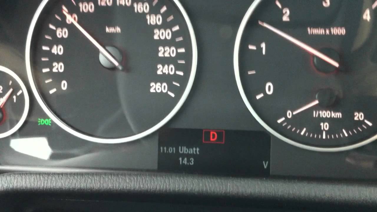

Są spotykane 4 typy:
1. W samochodach bez navi - wyświetlacz między zegarami wielkości znaczka pocztowego https://i.ytimg.com/vi/bzbNzHmvdLc/maxresdefault.jpg
2. W samochodach z navi Professional - wyświetlacz między zegarami od prawego rogu do środka ekranu (nachodzi częściowo na zegar - pokazuje zużycia paliwa) https://i.ytimg.com/vi/1z0EM2Hl4_Q/maxresdefault.jpg
3.W samochodach z navi Professional o rozszerzonym zakresie - wyświetlacz między zegarami od prawego rogu do lewego rogu zegarów przez całą długość http://st.automobilemag.com/uploads/sites/10/2015/09/2015-BMW-X3-xDrive28i-instrument-cluster.jpg.
4. W samochodach z navi Professional i HUDem (lub dokupione jak opcja) - tzw. Black Panel Display https://i.ytimg.com/vi/EJAPfZf6lyc/maxresdefault.jpg
