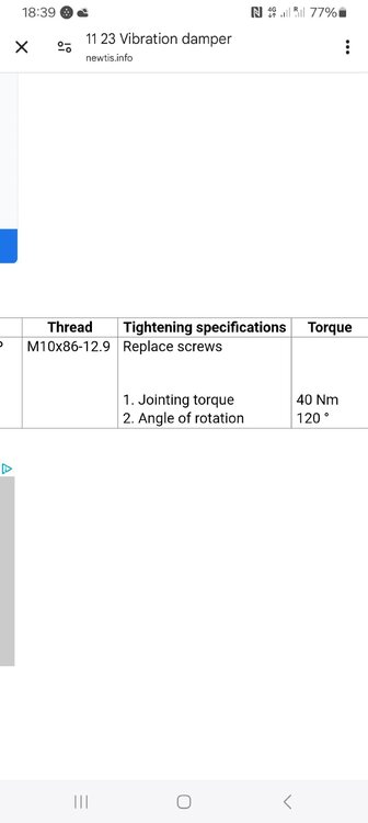

Witam.Czy koło pasowe dokreca się tylko momentem 40nm czy 40nm +60°+60°?
  • 6 lat później...
Witam,koło pasowe wału korbowego dokręcić najlepiej 35nm + 90°  nowe śruby
