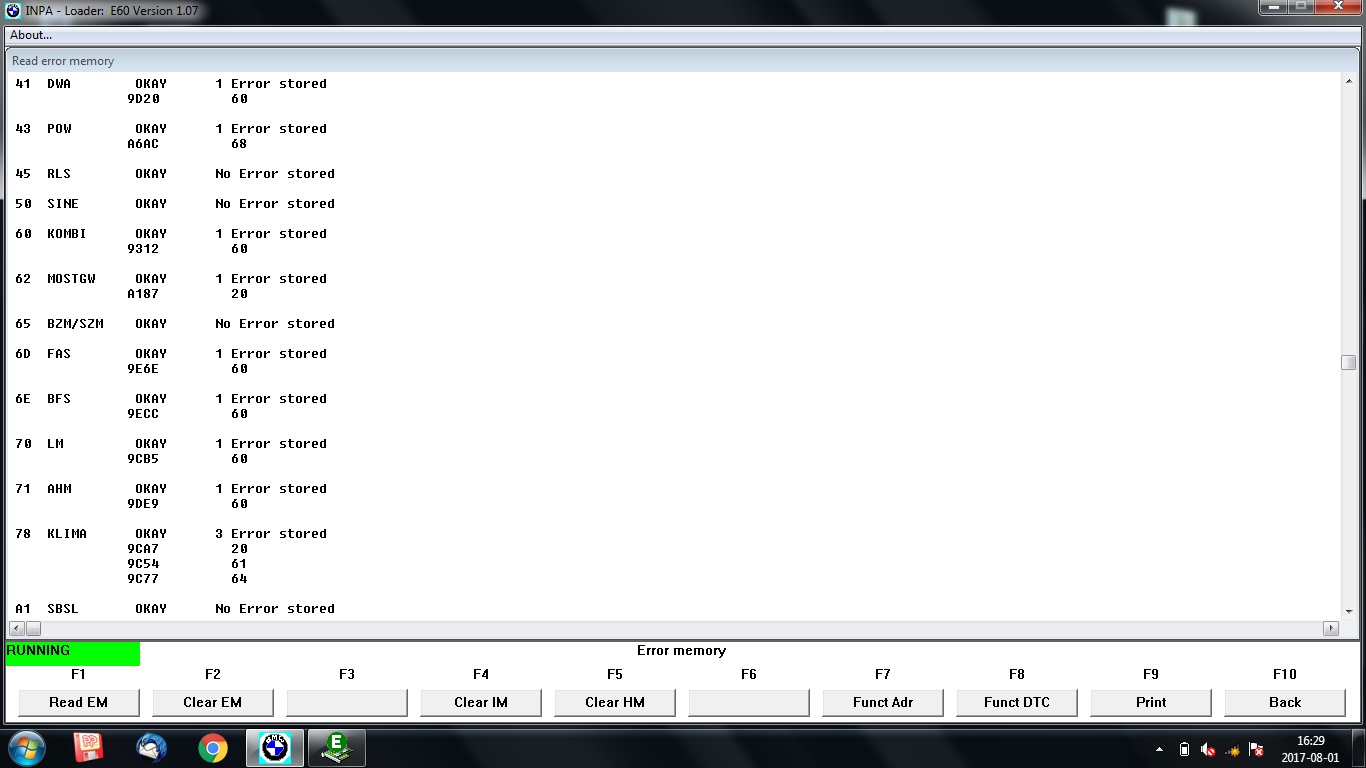

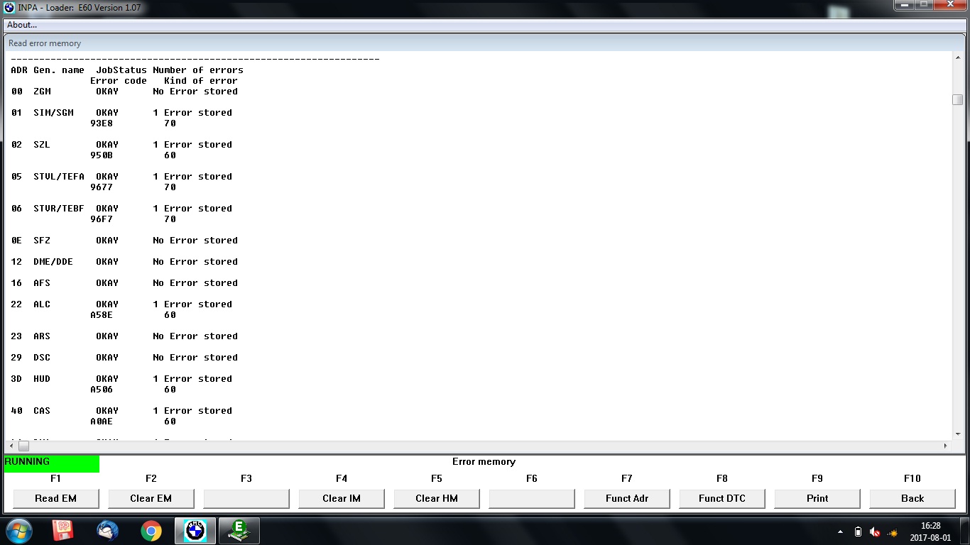

Witam , liczę na pomoc w diagnozie .
Po wczorajszych upałach dziś z rana odpalam auto i......
zgasła prawie cała elektronika w aucie
nie działa centralny
nie działają wyświetlacze, czyli radio klima, wszystko co sterowane z wyświetlacza.
nie działa sterowanie szybami można tylko sterować szybą kierowcy
poza tym auto jeździ normalnie. A takie ma błędy
http://obrazki.elektroda.pl/7774284800_1501599600_thumb.jpg[/url]
http://obrazki.elektroda.pl/7328410700_1501599638_thumb.jpg[/url]

http://obrazki.elektroda.pl/3125303600_1501614610_thumb.jpghttp://obrazki.elektroda.pl/2932389900_1501614610_thumb.jpg
Znalazłem już winowajcę był to błąd A6AC
jest to włączony "tryb transportowy", to on dezaktywuje te wszystkie moduły
