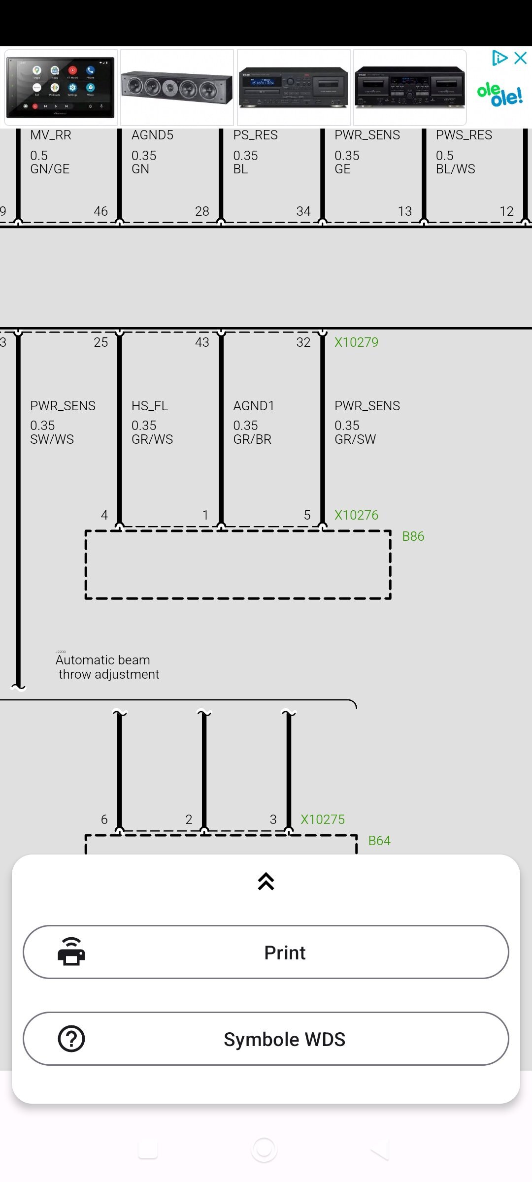

Czujnik lewy przód to B86
Który rocznik?
