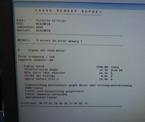

Błąd przepływomierza Bmw e46 328i
Witam, jestem tu nowy i proszę o rozwiązanie mojego problemu z bmw.
Sprawa polega na tym iż gdy samochód odpalam z rana (zimny silnik) silnik przygasa a czasami nawet zgaśnie. Trwa to może z 5min gdy się rozgrzeje to jest wszystko ok.
Postanowiłem błędy sprawdzić w INPA i wywaliło błąd przepływomierza (numer błędu 8)
Link do zdjęcia z INPA: http://images82.fotosik.pl/251/a746a013b44aaa07med.jpg
Kupiłem używany przepływomierz oryginalny do bmw lecz nić to nie pomogło. Dolot jest cały nowy i sprawny, krokowy przemyty, DISA również....
Sprawdziłem instalację (przejścia) przewodów od przepływomierza do DME (sterownika) wszystko Ok.
Pomożecie mi z tym przygasaniem ponieważ jest to strasznie uciążliwe.... Z góry dzięki!
