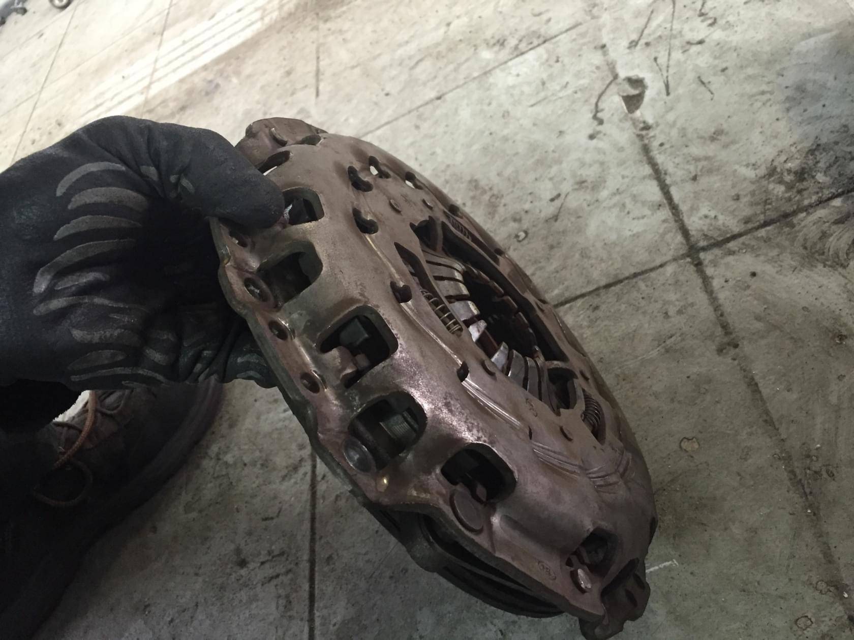

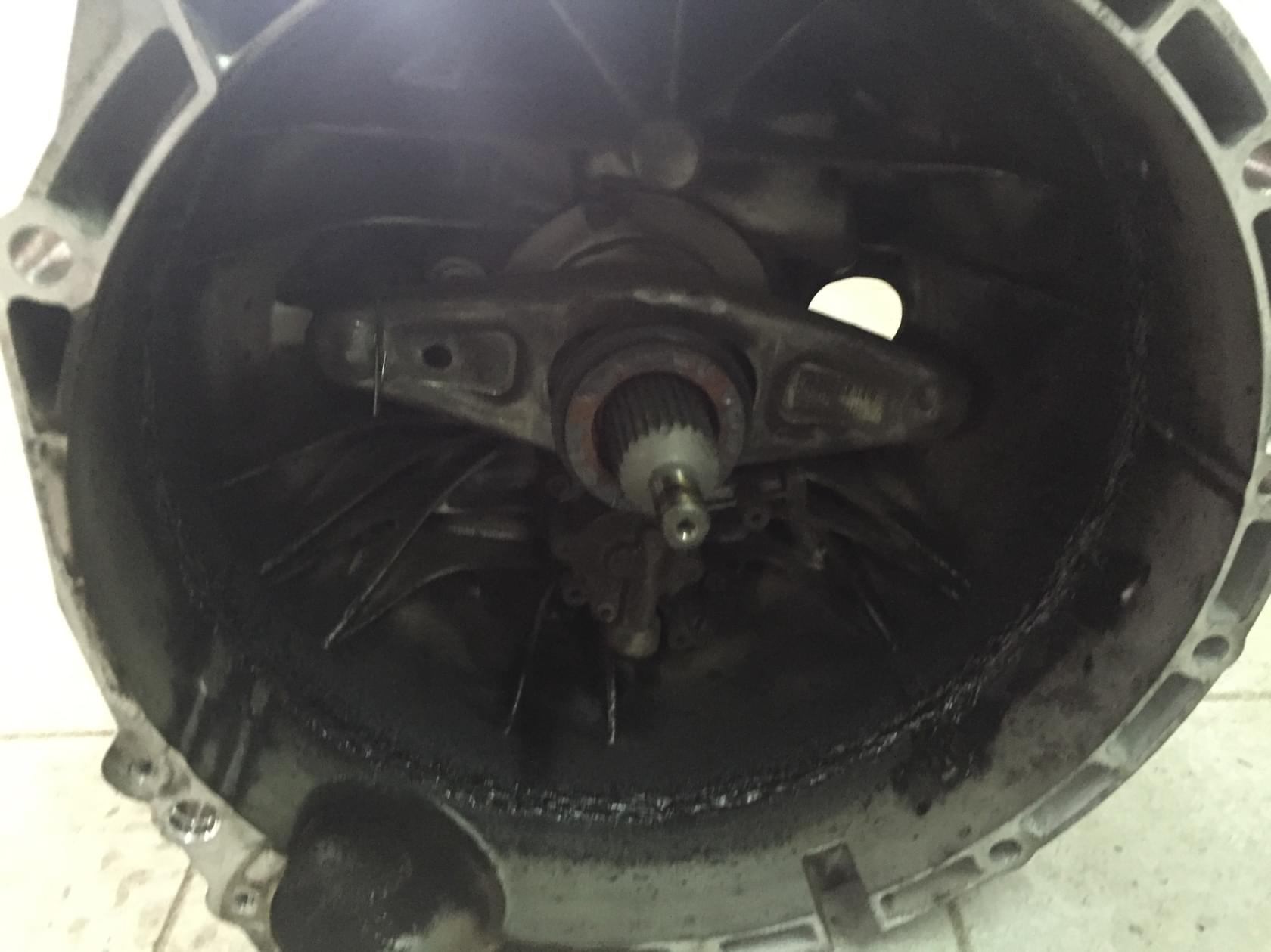

Dobra juz wszystko jasne - siadło łożysko w dwumasieni rzucało olej na wszystko plus docisk sprzęgła był zwichrowany :/ wymieniony komplet i ........... Nowe sprzęgło luka sie ślizga !!!!! Do środy muszę jeździć potem ściągamy na nowo skrzynie i sprawdAmy czy błąd montażu czy wadliwe sprzęgło - watpię zeby w Top service złe je założyli ale juz wszystko ugadalem z Nimi co do dalszych działań
PROBLEM ROZWIĄZANY - okazało się że LUK produkuje teraz nową serię sprzegieł które budową różnią się od ori
Wystarczyło zmienić coś w docisku na 2 ustawienie i problem z głowy.
BTW tak wygladał docisk po 117 000 oraz widac slady oleju na obudowie od rozsypanego łożyska dwumasu
http://images77.fotosik.pl/505/d6aacdb022575044gen.jpg
http://images75.fotosik.pl/504/8927c1006a8870a3gen.jpg
