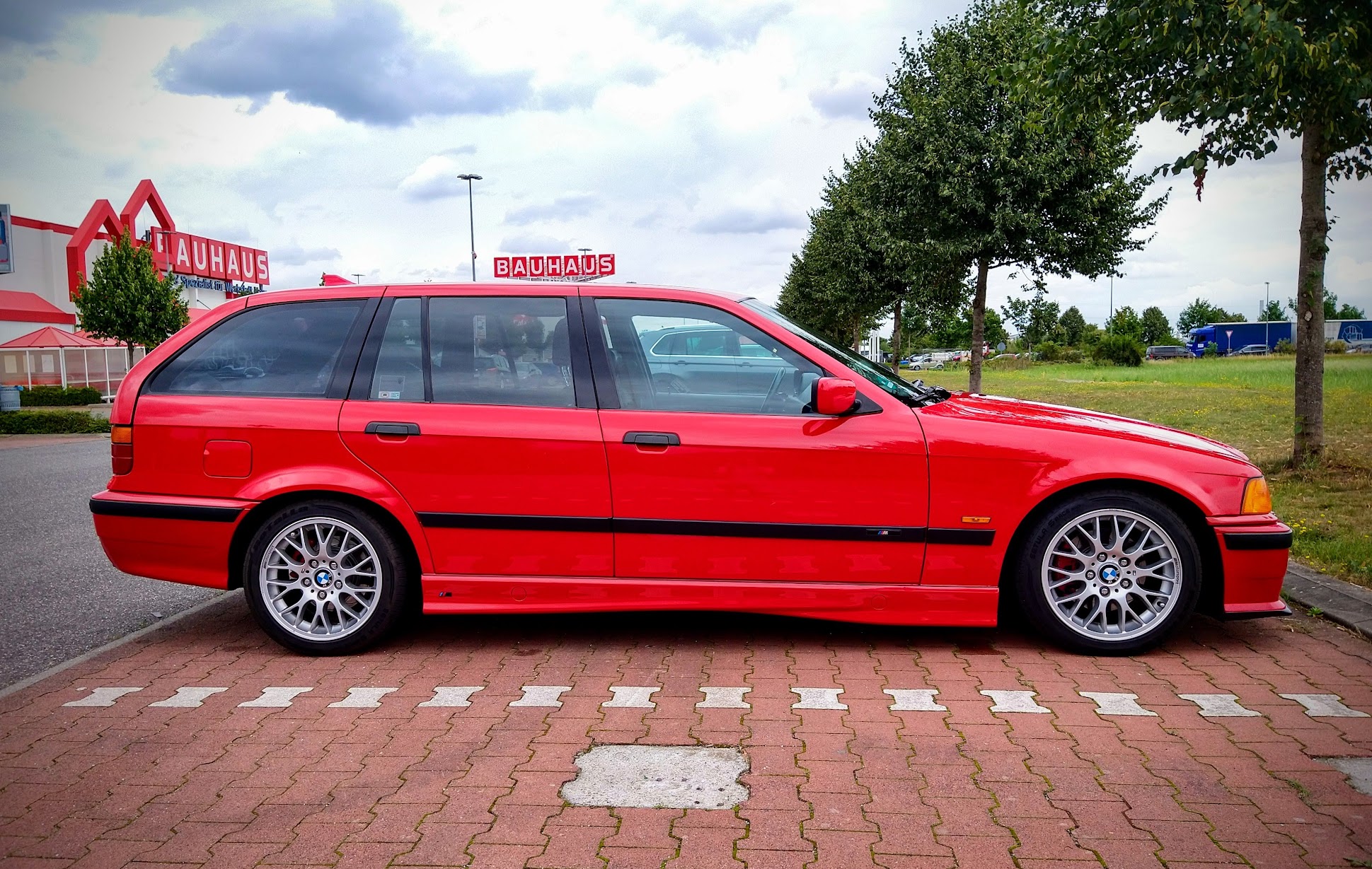

Mam już skompletowane sprężyny h&r, amory b4 z odbojami i osłonami, jutro mają dojść poduszki meyle i będę po świętach umawiał mechanika. Obecnie tak stoi:
Jest to seria, tylko przód od nowości nie był ruszany, więc już pewnie sporo osiadł. Po wymianie myślę, że spektakularnego obniżenia w stosunku do tego co jest teraz nie będzie. Ale zobaczymy, jak zrobię to wrzucę foto.
Auto po wymianie amorków, sprężyn i górnych mocowań z odbojami i osłonami. Powiem tak, stoi ładnie, w zakrętach i na prostej jest zajefajnie, ale na dziurach i wybojach tragedia, dla mnie za twardo. Za jakieś 2-3 tygodnie będą z powrotem stare sprężyny seryjne, jakby ktoś reflektował na springi h&r 35/20 to zapraszam na pewno się dogadamy. Dodatkowo wymiana uszczelki dekla zaworów, jakieś oringi na wymienniku ciepła, no i płukanka plus zmiana oleju z 10w40 na 5w40. Auto tak stoi:
