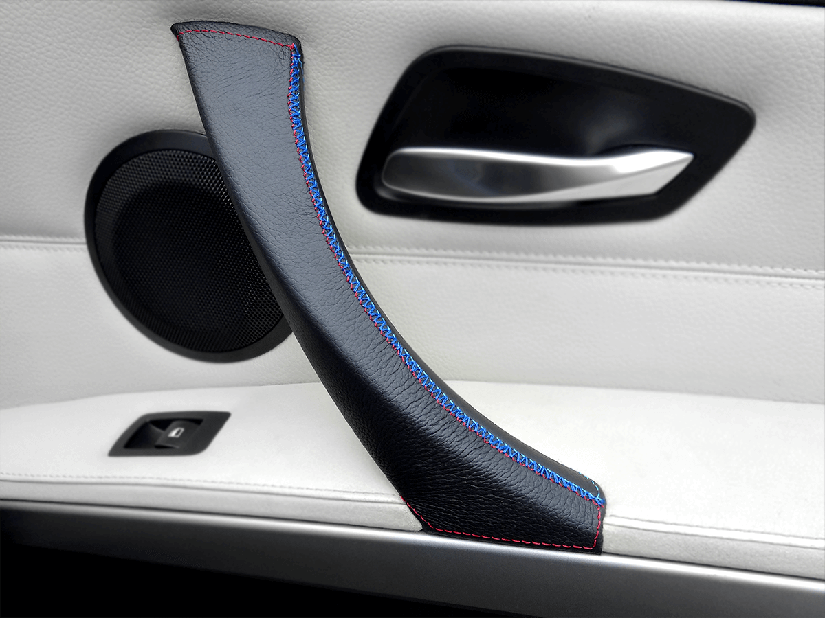

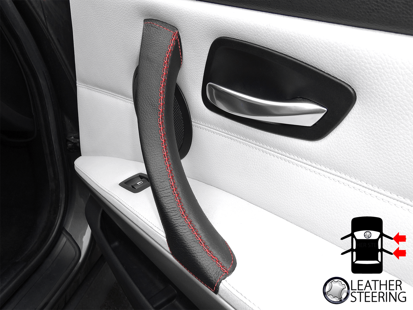

Witam, raczki pasazera mozna obszyc skora, wyglada to fantastycznie a cala instalacja zajmuje okolo 30 minut, te pokrowce dostepne sa na algro w roznych kolorach https://allegro.pl/oferta/bmw-e90-e91-klamka-oslona-pokrowiec-raczka-m-sport-7330860968?reco_id=ec1bfd1d-1104-11ea-8810-b02628c85380&sid=041047f9c36843e364ecb91b45c568a2755aa386fe7e14ee7421a14291fbf951
Link do wideo jak zainstalowac:
A tak to wyglada: M3-Sport-Handle-Pics-01.png
Te pokrowce wyglądają fatalnie. Na aliexpress są za to całe rączki do wymiany.
