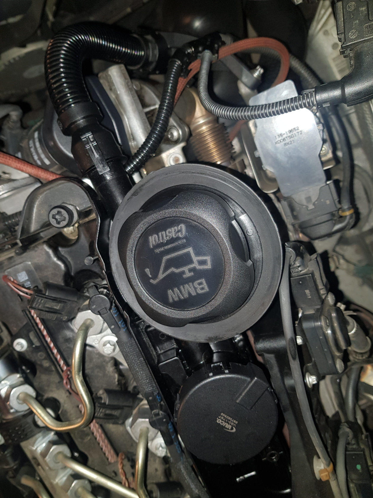

Mam ten sam problem co autor tematu. Cieknie po sprężynce i zalewa cały silnik. Wczoraj przy wymianie oleju zobaczyłem, że olej zbiera się na misce olejowej i kabie po spustowej śrubie.
Ma ktoś rozwiązanie na uszczelnienie przepustnicy jakimś oringiem?
Czy turbina jest do wymiany bo puszcza za dużo oleju i to nic nie da?
Są regenerowane przepustnice za 300 zł jeżeli się odda starą. Może coś to pomoże.
Wczoraj odkręciłem rury od przepustnicy do intercoolera i wylało się trochę oleju. Z połączenia turbiny z intercoolerem też wycieka olej i kapie na osłony.
Czyli to oznacza że koniec z turbiną?
Regeneruje się te turbiny czy kupuje tylko nowe?
Turbiny można regenerować, ale lepiej nie robić po taniości.
Sprawdź odmę, była wymieniana?
Tu masz o regeneracji turbo dobre info.
Odma nie była wymieniana ale z tego co ludzie pisali to tam się nic nie dzieje bo jest tylko sprężynka i membrana. Kiedyś próbowałem otworzyć ale te zatrzaski pękały i dałem sobie spokój
Znalazłem taką jak dokładnie u mnie
https://allegro.pl/oferta/zawor-odma-silnika-bmw-e87-120d-123d-118d-2-0d-n47-9814534226
Oglądałem filmik o turbo już dawno i bardzo dobrze opisuje co i jak :D
Ale z tymi turbinami od N47 jest problem z ustawieniem nastawnika bo jest elektroniczny i widziałem posty w których pisali że po regeneracji różne cyrki wychodziły, turbo przeładowało albo nie było mocy i pisali że najlepiej nową kupić 2000 zł :duh: około można nabyć
Można spróbować zregenerować w dobrym warsztacie i od razu DPF wyczyścić bo też się zapycha i możliwe że to od przedostającego się oleju do komory spalania
Dzisiaj wymieniłem odmę i teraz będę obserwował czy olej dalej idzie w dolot.
Stara guma była z 2009 r czyli od nowości a powinno się ją wymieniać co 60 000 km lub 3 lata ( tak pisało w opisie odmy) , była już o wiele sztywniejsza od nowej i trochę zdeformowana. Przez to pewnie dobrze nie dolegała i puszczała olej koło tej zatyczki. Sprężynka też była bardziej zgnieciona niż nowa.
Przepustnice i węże od dolotu wyczyściłem też z oleju i na razie jest sucho przy tej sprężynce ale jak dotąd zrobiłem nie wiele km (50)
Kupiłem tą za 113 zł
https://allegro.pl/oferta/odpowierznik-skrzyni-korbowej-vaico-bmw-x3-e83-9317239885?utm_source=notification&utm_medium=buyerCart&utm_campaign=transaction-notifications-buyercart&snapshot=MjAyMC0xMC0yNFQxMDo0MjoyNi42ODBaO2J1eWVyO2MzMGZhYzRlMjNiOGJhZWFjYzRmZTE0YjRjZGFhMzI3OGIwMmQ3N2Y3ZDRmYjBmZWZlOTdjMjhiNjdiMzBjMTI%3D
No to czekam na wyniki :D
Ciekawy jestem czy pomoże. Też bym wymienił chociaż u mnie jest bez zmian od 10 lat. Cały czas się lekko poci
