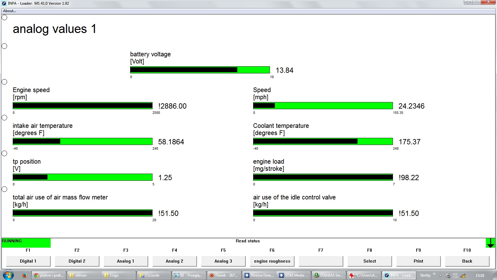

Zrzuty z INPY
http://obrazki.elektroda.pl/7260012700_1384113293_thumb.jpg http://obrazki.elektroda.pl/4466822000_1384113294_thumb.jpg http://obrazki.elektroda.pl/9381912000_1384113295_thumb.jpg
