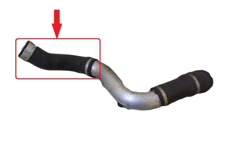

Witam. Mi tą rurę w tym miejscu co Patryksob14 pokazał na zdjęciu powyżej właśnie wczoraj wywaliło podczas wyprzedzania 3 pojazdów. Totalna utrata mocy , pampers napełniony expresowo. Całe szczęście że z naprzeciwka nic nie jechało. Ale o co chcę zapytać... Według katalogu realoem.com do mojego auta pasuje rura o numerze 11617790524 lub scossowany numer 11617805437. Problem w tym iż są 2 rodzaje rur środkowych z czujnikiem : metalowa i plastikowa. Podobno do plasikowej idzie inna rura i do metalowej inna. Numer jest jeden. Czy ta rura jest zamienna metal/plastik ? Wie ktoś może jak tu sie sprawa ma ? Proszę o pomoc.
2e26b9a148a89d517d04e132ec8d
2c5dcf274ae6a1898eeb000bb950
Plastik występował w n47 metalowa w m47. Ja mam waż od plastiku idzie to założyć aczkolwiek trzeba go skrócić, dodatkowo jest pod nieco innym kątem. Najlepiej szukaj taka jak masz.
Witam. Jest duża różnica ? Czy jest dużo męczarni żeby go dopasować i nie pręży potem ? Pytam bo rurę do plastikowej można kupić już od 100,- a do metalowej ponizej 260,- nie znajdziesz. Różnica jest spora , dlatego pytam czy warto się męczyć .... I jeszcze jedno pytanko : czy od E46 320d 150 KM nie będzie pasował ?
Trzeba go skrócić jakieś 5cm mocno wcisnąć dać dodatkową opaskę zaciskową i jest ok delikatnie pręży na kolanku ale jeżdżę tak rok i jest wszystko ok.
Wysłane z iPhone za pomocą Tapatalk
Ok. Dzięki za szybka odpowiedź. A więc kupię tą tańszą opcję do rury plastikowej. Kwota 160,- zostaje w kieszeni np. na paliwko :mrgreen:
